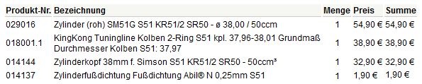

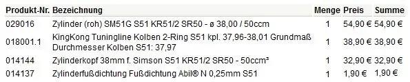

    An einem kompletten Originalmoped wurde der Sachsenmoped SM51G mit Kingkongkolben und Zylinderkopf verbaut:
    - https://sachsenmoped.de/Zylinder-Zylin…oe-38-00/50ccm3
    - https://sachsenmoped.de/detail/8820421…b80dc86b7d3fc76
    - https://sachsenmoped.de/simson/Zylinde…1-2-SR50-50ccm3
    - https://sachsenmoped.de/simson/Zylinde…il-N-0-25mm-S51
    Summe: 128,60 €

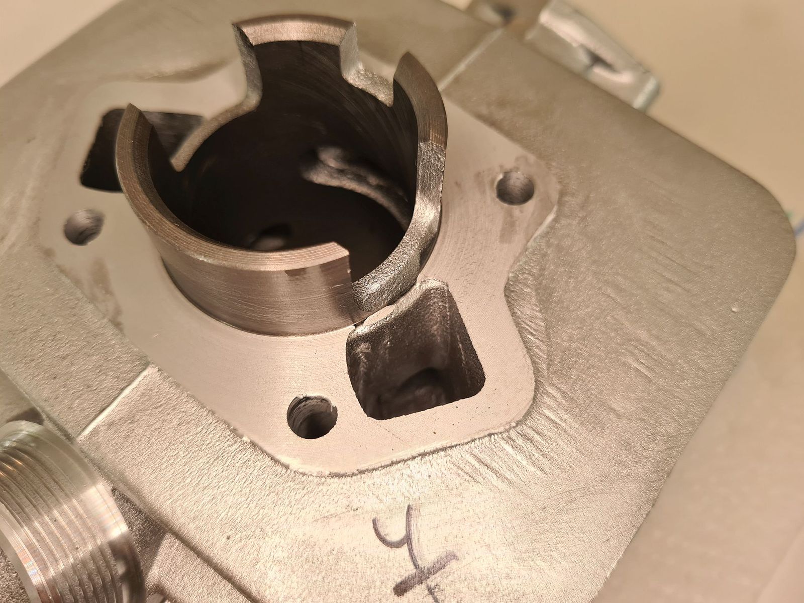

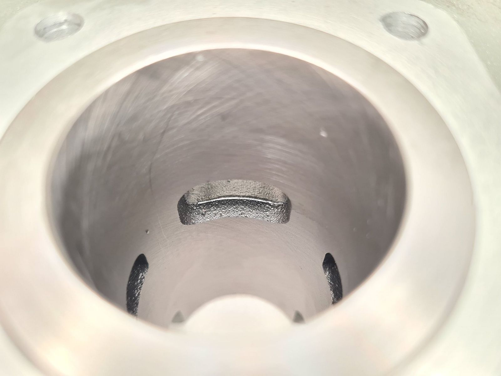

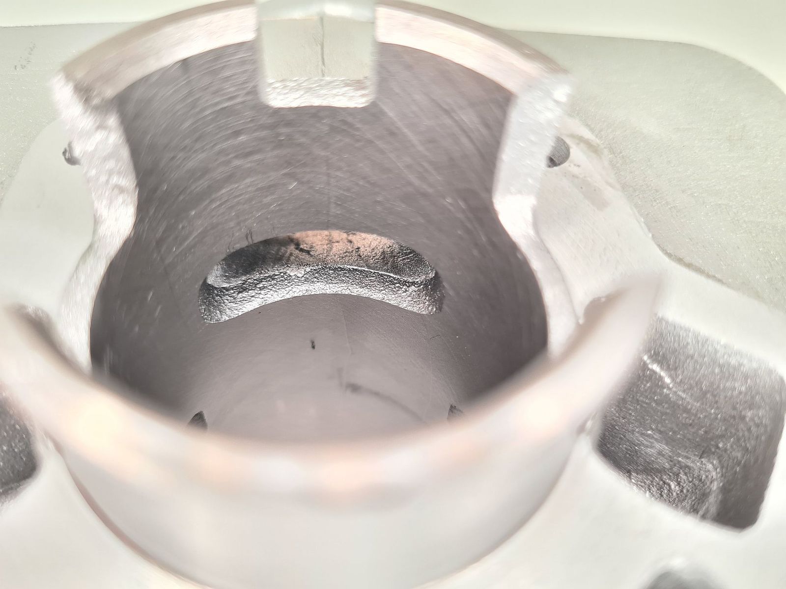

    Zylinder
    Der Zylinder ist 73,2 mm hoch, der Kopf an der Quetschkante ca. 0,3 mm eingesetzt. Mit einer 0,25 mm Fußdichtung sollte das Quetschmaß ca. bei 1,0-1,2 mm liegen. Hab es nicht gemessen.

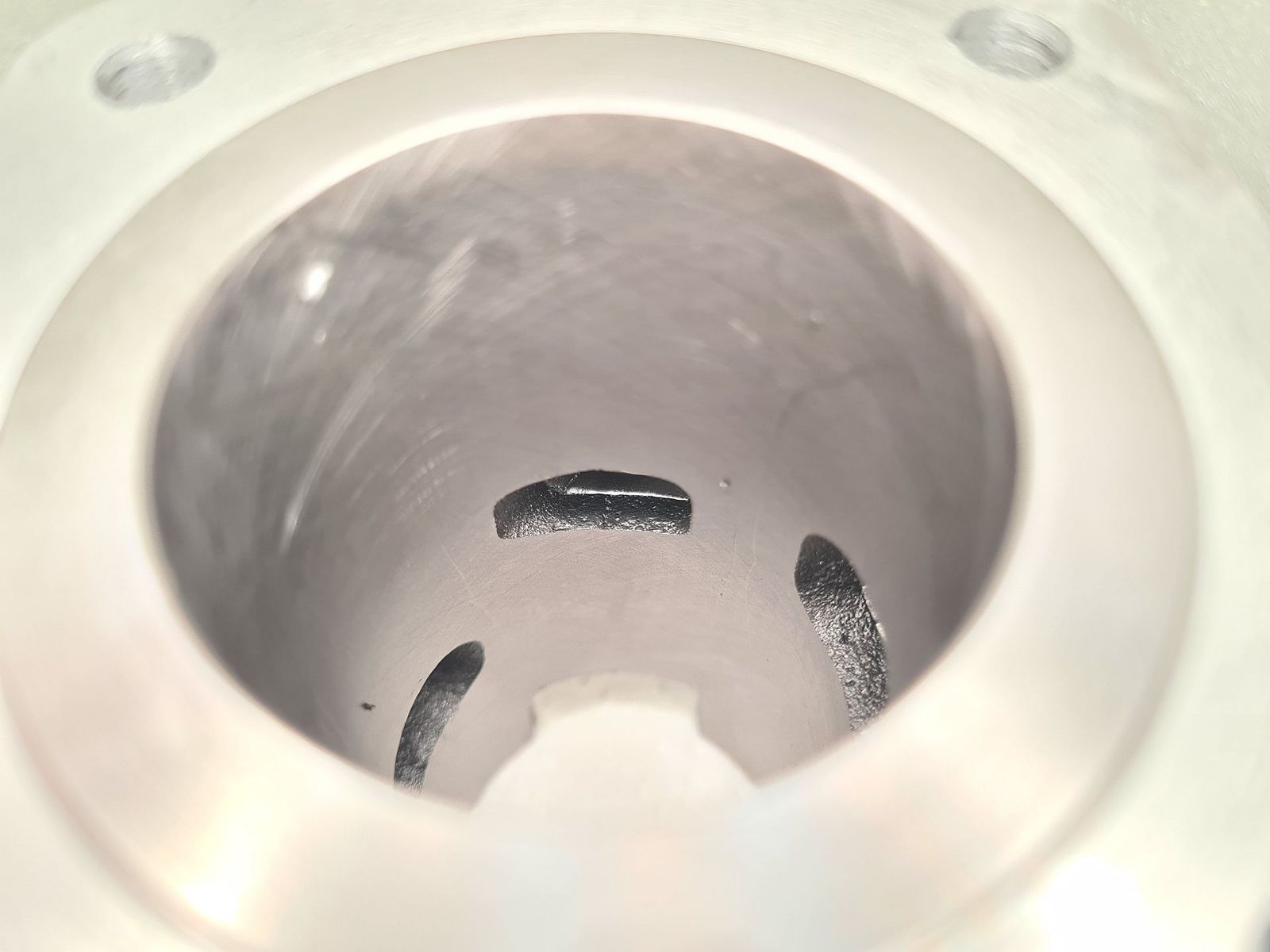

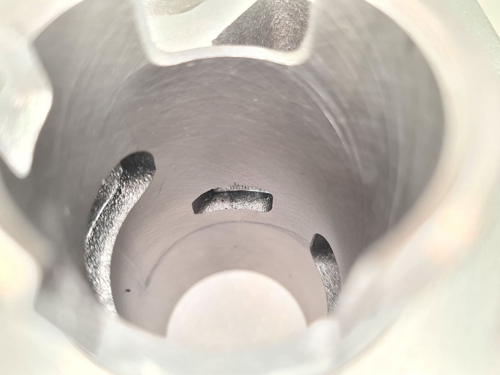

    Am Zylinder habe ich alle Kanäle nur mit der Feile entgratet.

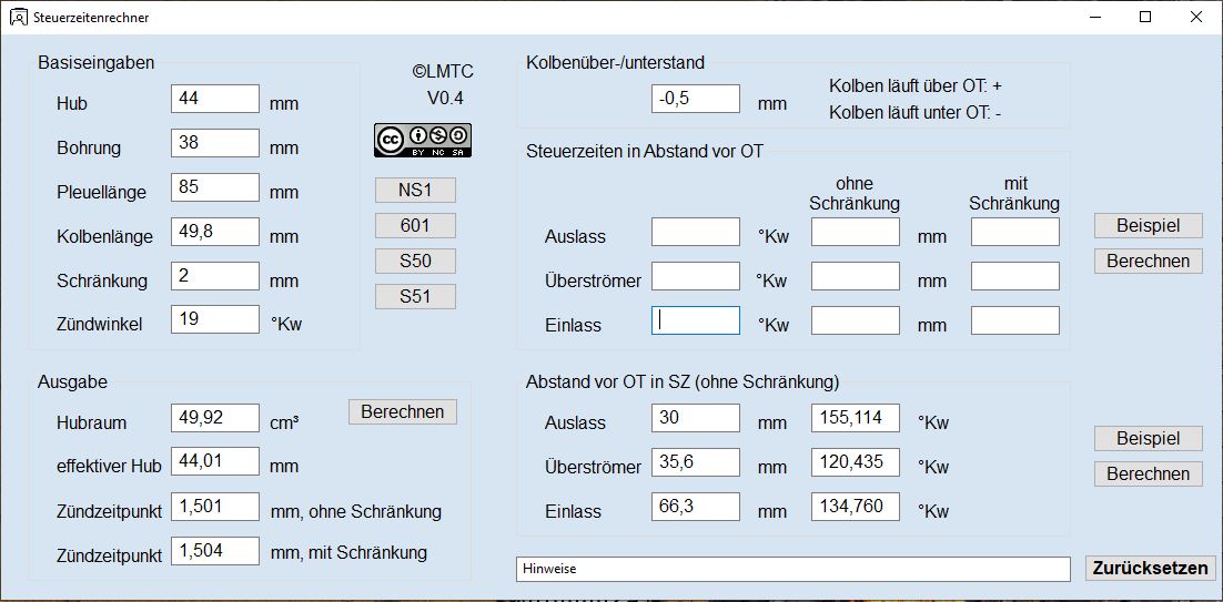

    Steuerzeiten:
    Das ist für 55 € definitiv brauchbar!

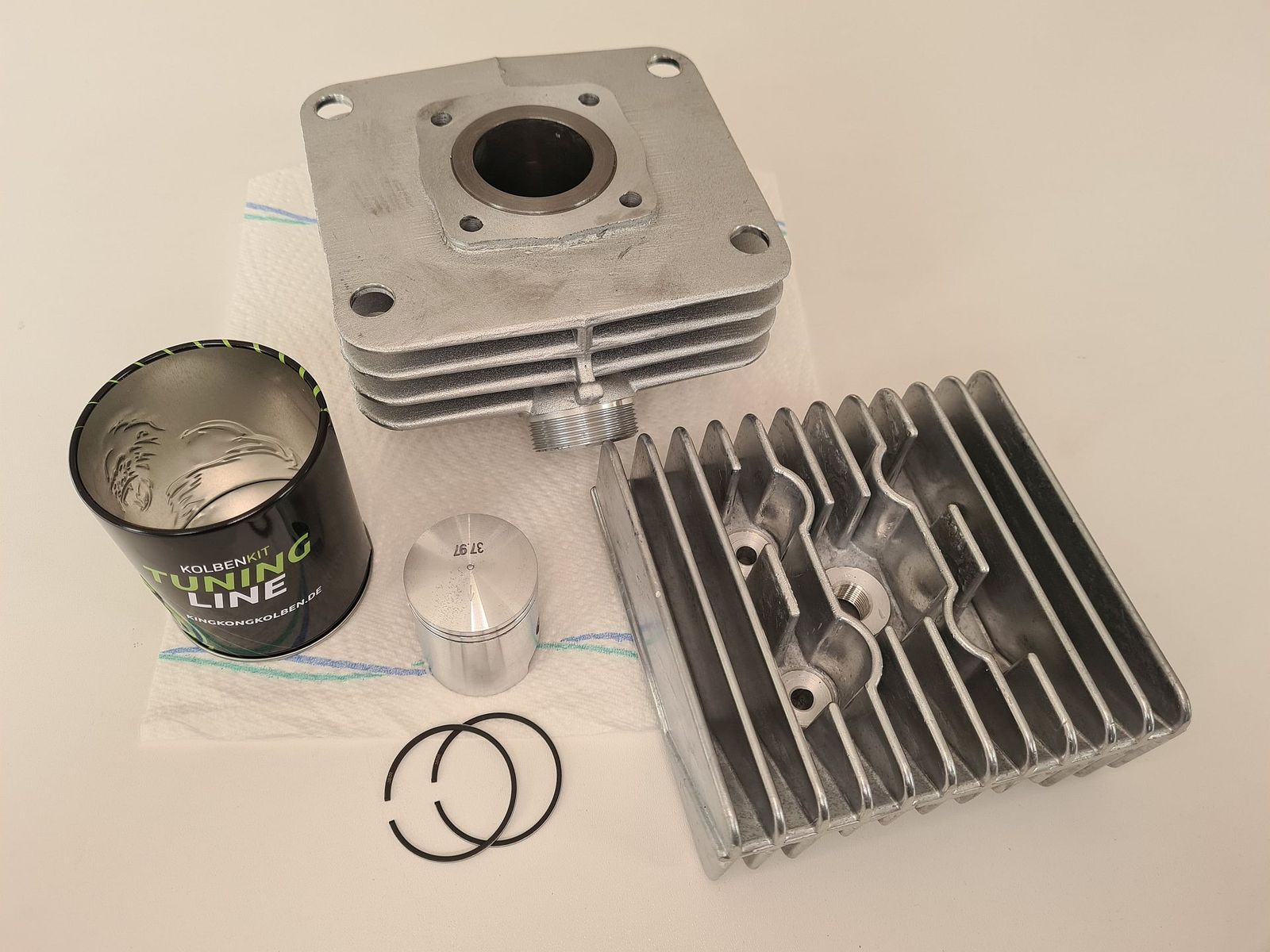

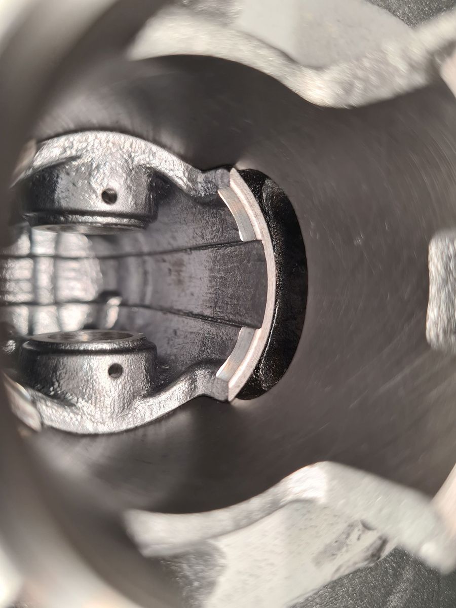

    Kolben
    Der Kolben ist 49,8 mm lang und hat 37,96 mm, ist also leicht untermaßig. Ist in Ordnung. Konstruktiv sind da 2-3 Stellen, die wesentlich schöner gestaltet werden können, was auch die Montage erleichtert. Konizität knapp 1/10 mm.
    Der Ringstoß sieht optisch i.O. aus mit ca. 2/10 mm.
    Für 39 € in Ordnung. Ich würde beim nächsten Zylinder jedoch einen Barikit-Kolben in 37,97 mm von LangTuning oder ZT-Tuning empfehlen. Die 4 € Aufpreis sind es wert.

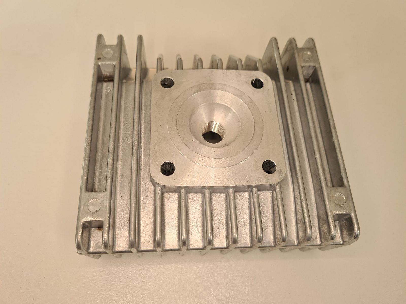

    Zylinderkopf
    Der Zylinderkopf ist von Schmitt (RacingPlanet). Kleiner Lunker im Brennraum (verkraftbar), kleine Schadstelle an der Dichtfläche der Zündkerze. Jedoch trotzdem funktional.
    Brennraumdurchmesser 40 mm. Verdichtung keine Ahnung, wahrscheinlich irgendwas um die 10:1

    Alles wie angeliefert, nicht gereinigt und noch nicht entgratet.
