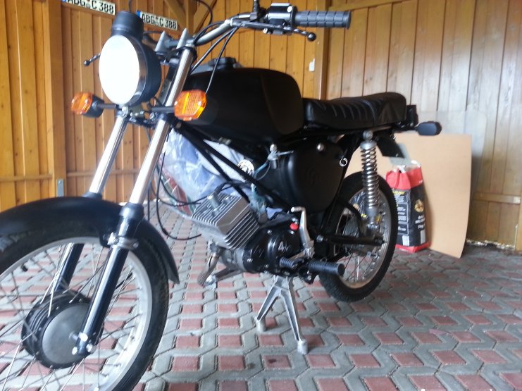

Hi,
mein Sohn wollte gern noch ein mattschwarzes Moped mit einem S50 Tank.
Da ich noch einen Rahmen von 1983 und einen 4 Gang Motor übrig hatte, haben wir aus den Restteilen mal was zusammengesteckt.
- 60/4 Kanal mit 19 N1-11 Vergaser
- AOA02
- Luftfilter Umbau nach LT
- 12 Volt Elektronik Zündung
- S53 Schwinge
- Breitlenker
- GFK Schutzblech vorn
Das Moped ist noch nicht fertig.Die Blinker und das Rücklicht gefallen uns noch nicht. ...na mal schauen.
