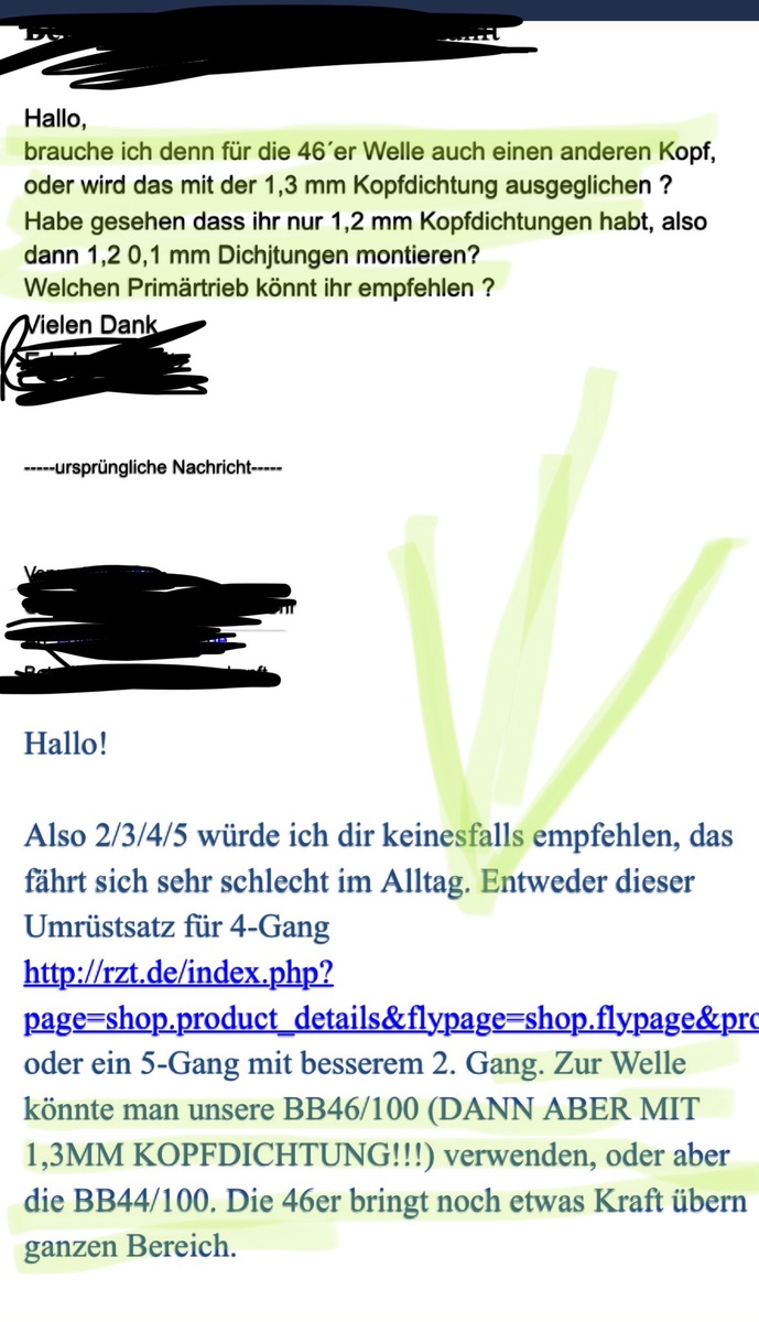

    vielen Dank für die Nachrichten, ich hab grad noch mal nachgesehen (ist ja schon eine Weile her) und ich hab die 46er welle mit der 1,2mm Adapter/Distanzplatte am Zylinderkopf verbaut, wie empfohlen (eigentlich 1,3 mm), ich hoffe ich darf die Nachrichten hier anhängen aber ist ja nichts dramatisches dabei…
    Ob der Zylinder für die 45 oder 46 mm Welle ist kann ich leider anhand der Rechnung oder Beschreibung nicht erkennen, aber ihr seht das sicherlich an der Artikelnummer oder ?
    Die Zündungs-Richtwerte hattet ihr (RZT) mir aber für die 45mm Welle geschrieben, macht das einen (großen) Unterschied ?
    Und was hätte eine eher frühere oder spätere Zündung im Rahmen der Vorgaben für Auswirkungen auf Drehmoment/Leistung/Überdrehverhalten?
    Das Quetschmaß lag wenn ich mich recht erinnere bei guten 0,8-1mm, das war auch das was als minimum damals vorgegeben war, könnte ich aber sicherheitshalber auch noch mal messen.
    Danke für eure Hilfe und liebe Grüße

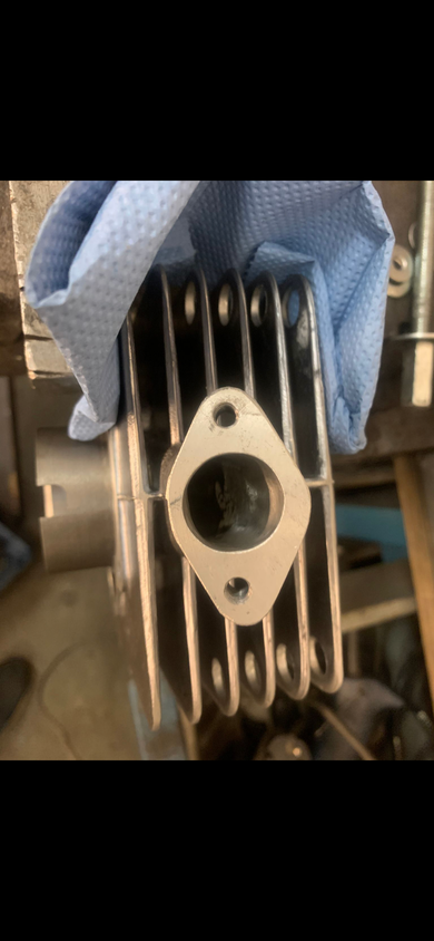

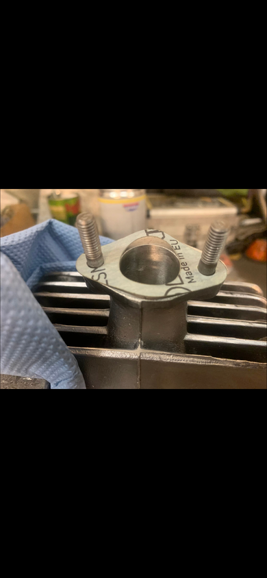

    Hier die Aufnahmen des Flansches, RZT sagt das passt alles so, ich glaube das durch die Kante die in dem Luftstrom steht und den Durchlass verringert vielleicht der Drehmoment/ Leistungsverlust in niedrigen Drehzahlen verursacht.
    Das ein 90ccm 4 kanal untenrum keine Bärenleistung hat ist mir klar, aber bis 5000-6000 Touren geht eine originale S51 noch um Welten besser als meine, dass kann doch eigentlich nicht sein da laut Diagramm auch schon um die 5 Ps und etwas Drehmoment anliegen sollte.

    Desweiteren ist zwischen Vergaser und Zylinder ein riesiger Versatz in der Höhe (mehr als 3 mm), RZT sagte es müsste nur ein paar Zehntel nachgefeilt werden damit der Vergaser passt, nach dem aufbohren der Löcher konnte ich den Vergaser dann überhaupt erst montieren (auf ca d=7mm und seitlich mussten die Löcher aufgefräst werden). Laut RZT alles ganz normal und kein Problem…

    Die Bilder des Versatzes zwischen Vergaser und Zylinder versuche ich mal anzuhängen, außerdem sind die Bohrungen des Kanals am Zylinder meiner Meinung nach auch etwas daneben geraten.
    Was denkt ihr wie ich am besten vorgehen sollte?
    Mal einen Vergaser der Konkurrenz versuchen oder den Vergaser soweit nacharbeiten dass die Kanäle einigermaßen übereinander stehen ?
