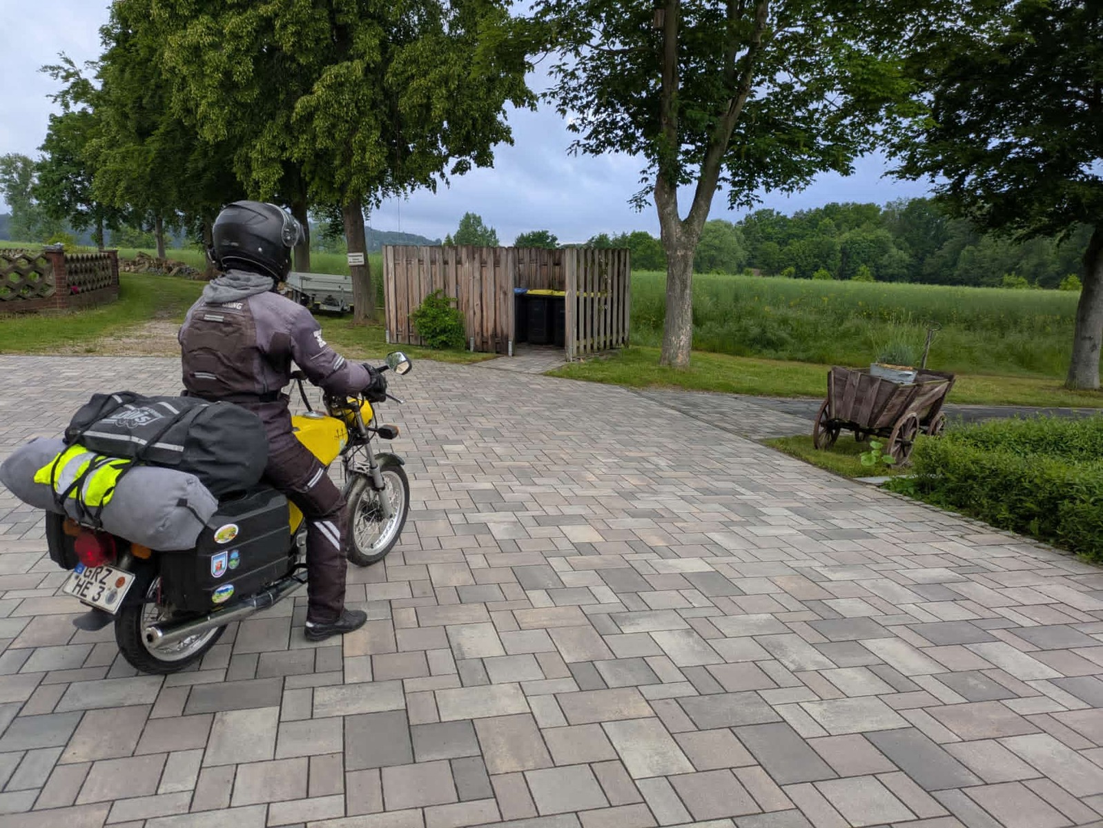

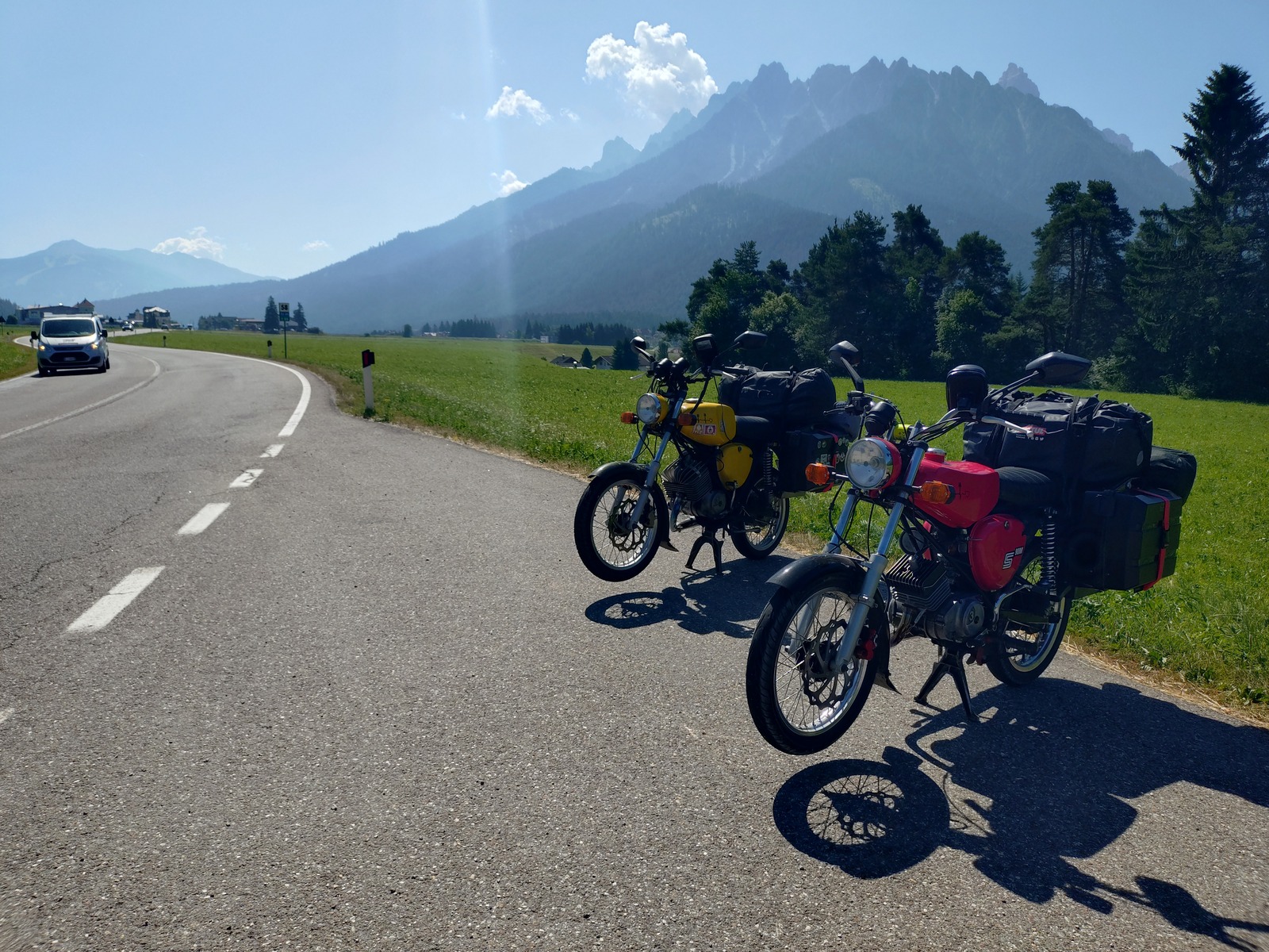

Ich war nochmal 8 Tage unterwegs, diesmal mit meiner Mum und ihrer "Himbeere" mit 90/4M und ich wieder Hummel mit MZ Auspuff. Es ging in die Dolomiten, Pässe fahren und gut essen ![]()
Es gab wieder keine Probleme/Ausfälle/Reparaturen und die Polizeikontrolle bei Kochel am See war auch ganz angenehm
Da ging es nur um meine Person und ob das Moped geklaut ist.
Meine Übersetzung von 18:31 taugt auch in den Bergen, da werde ich nichts mehr ändern. Es war woeder sejr schön, Kurven räubern und Motorradfahrer ärgern ![]()
Der Verbrauch hat sich bei 3,3 bis 5,0 Litern eingependelt was mein Moped auch mit Simsonauspuff getrunken hat.
Der Krümmer ist jetzt schön blau vom Berg hoch gasen![]()
Ja, mit eingeklemmtem Nerv kann man nicht easy aufsetzen, ansonsten ist das schon sehr routiniert ![]()

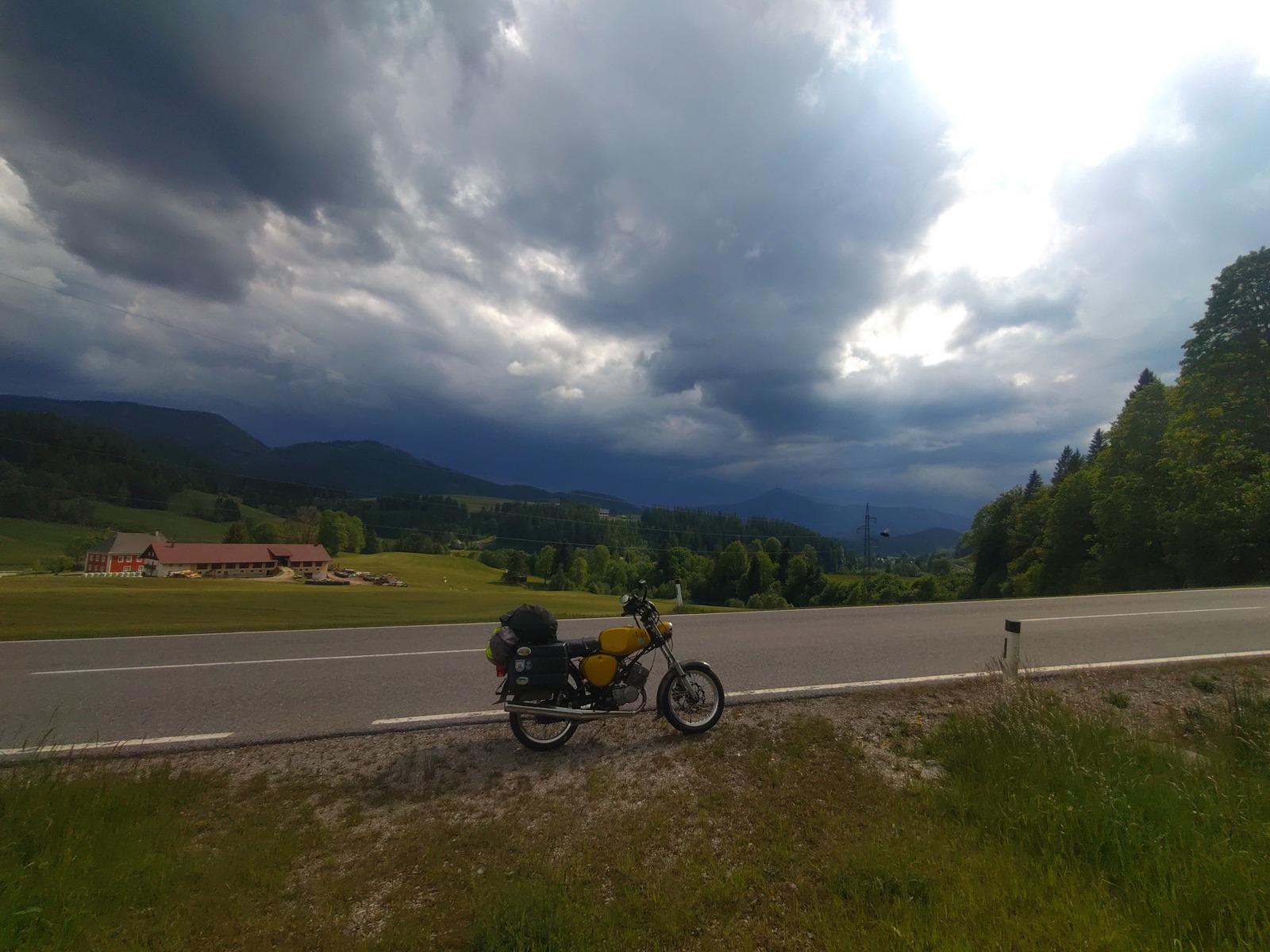

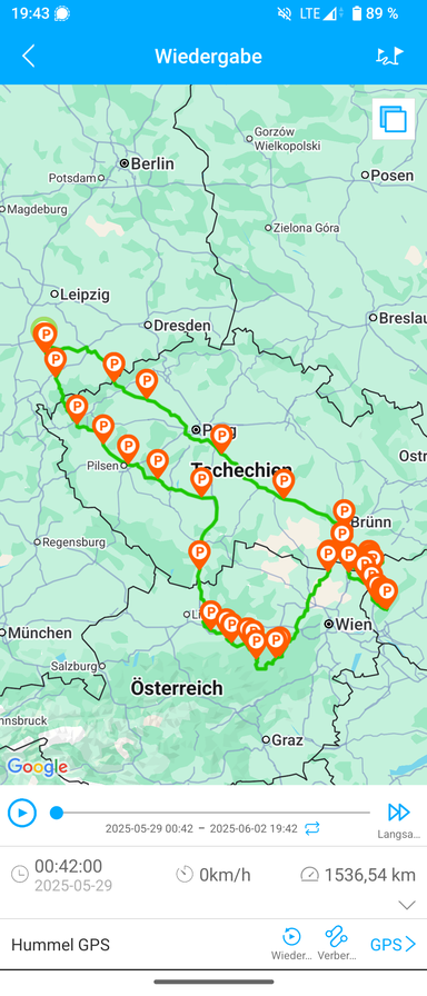

Männertag habe ich mal genutzt für eine kleine Tour mit dem MZ Auspuff, es ging zum Eurobikefest 30km südlich von Brünn. Die 470km wurden von 7 bis 14 Uhr abgespult und an den letzten beiden Tagen noch durch Österreich ein paar Kurven fahren.
Ich kann sagen der Auspuff ist ein Gewinn ![]()
Ich habe alle Tankrechnungen aufgehoben und komme auf 4,4 Liter pro 100km mit meinem Reisegepäck und der angestiegenen Reisegeschwindigkeit auf 95-103kmh

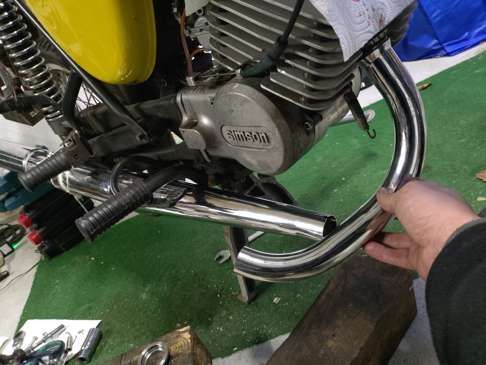

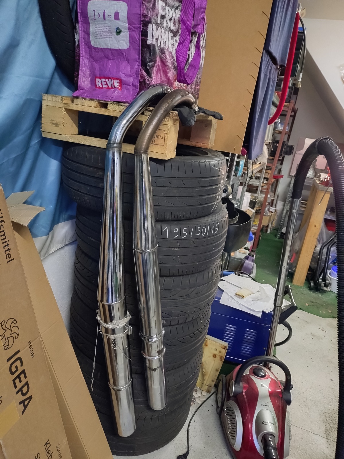

Freunde es gibt Neuigkeiten! ![]()

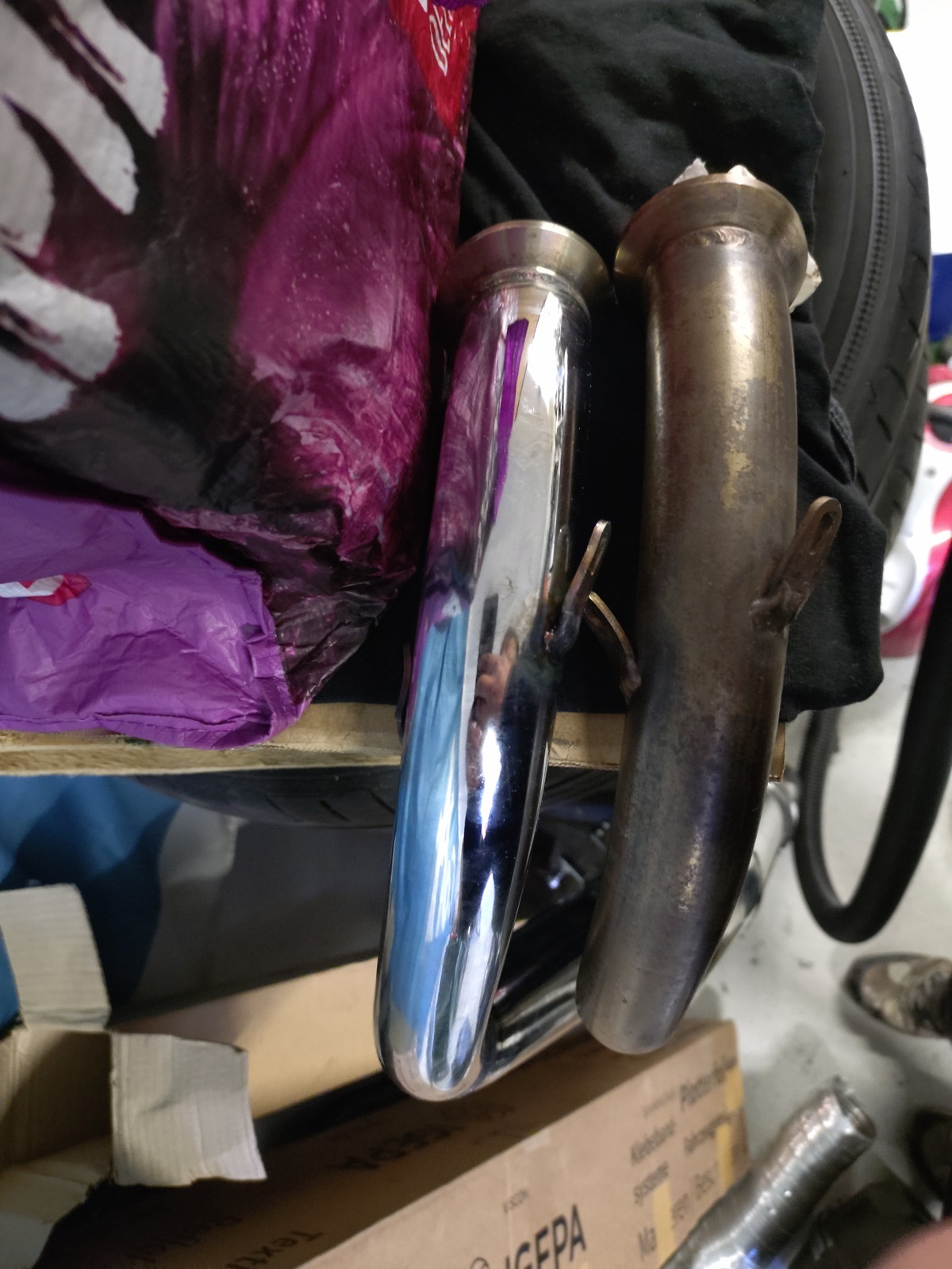

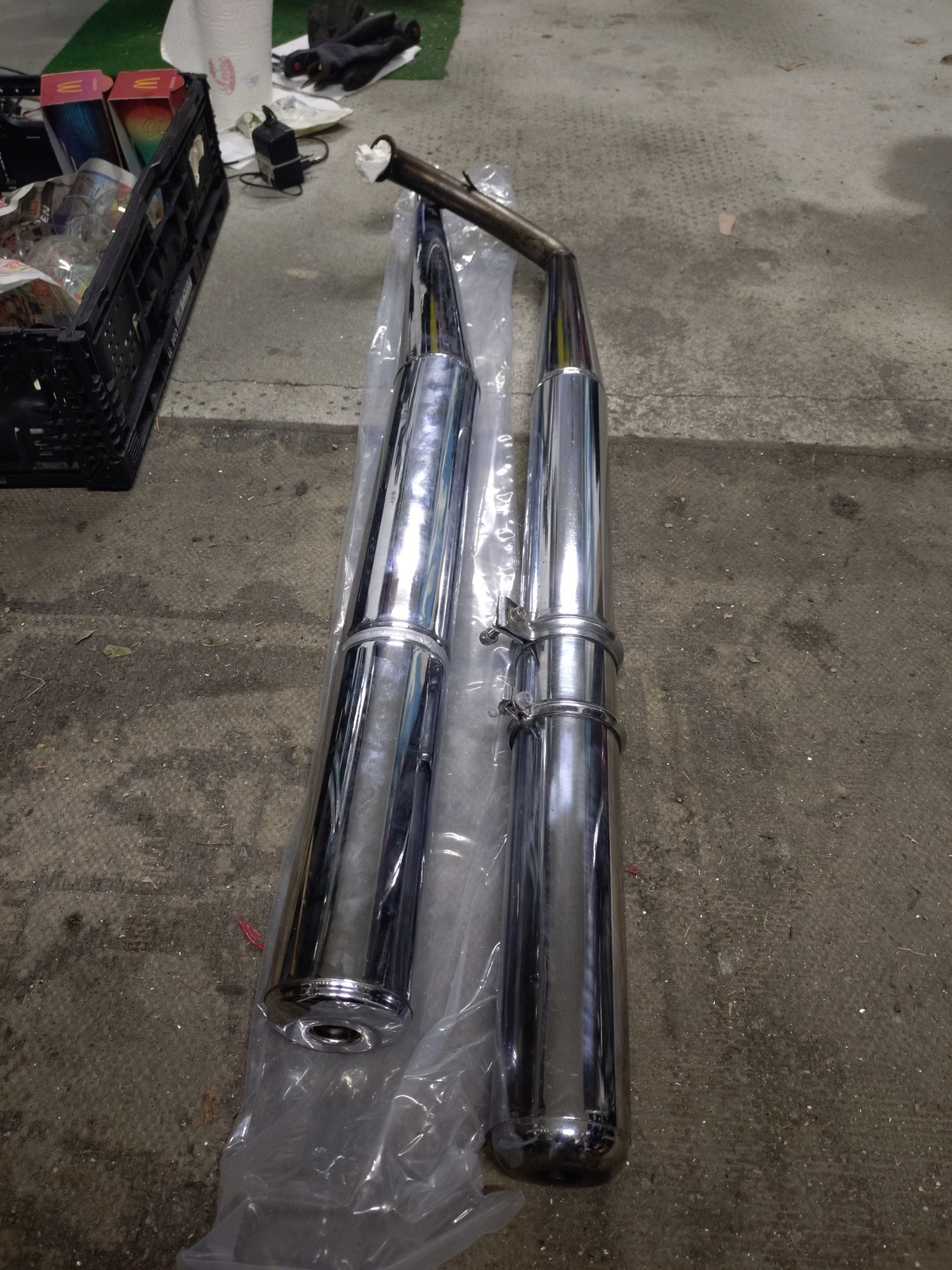

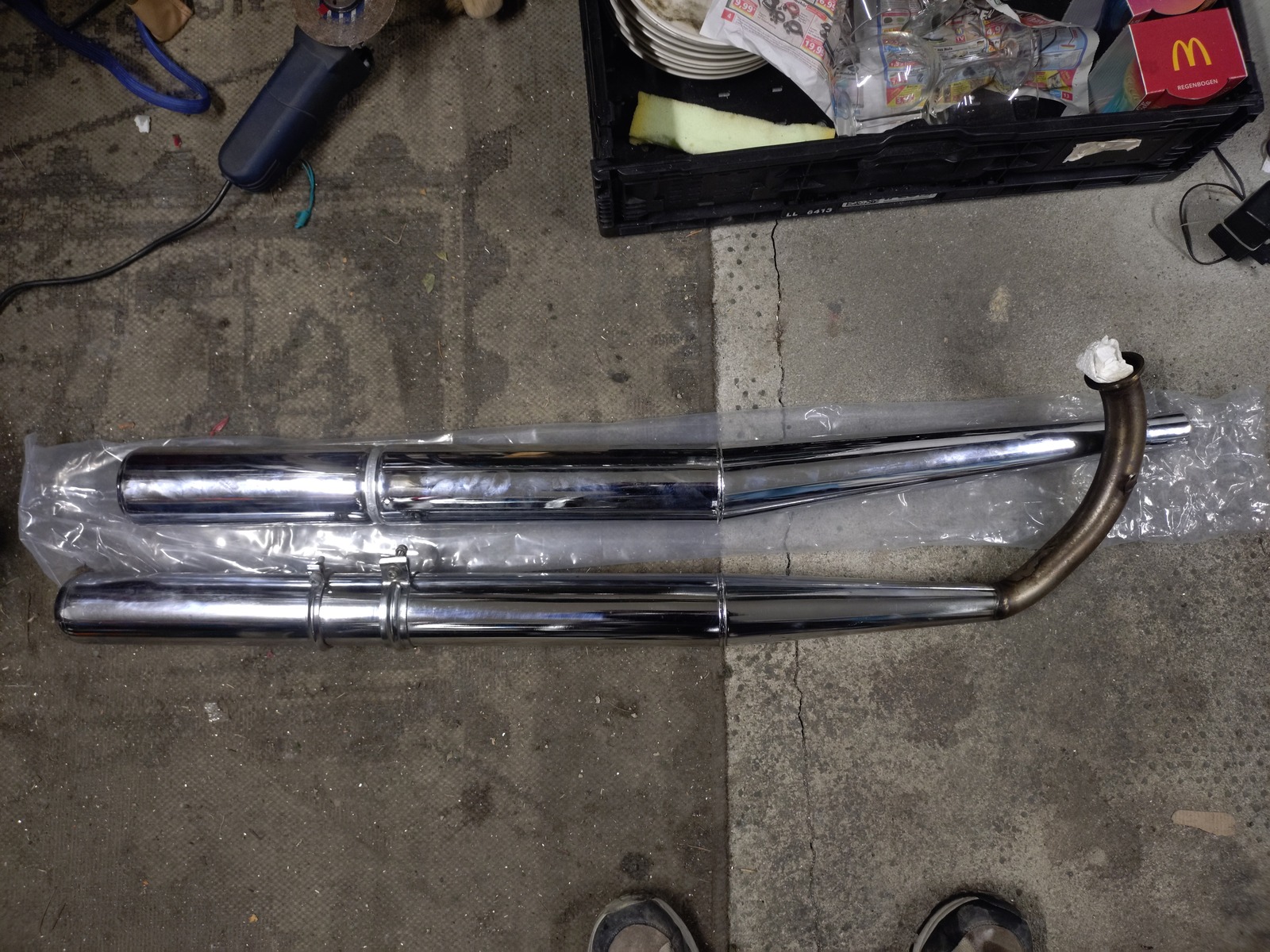

Ich habe mir von Güsi einen guten Nachbau ETZ 150 Auspuff besorgt mit Krümmer und Kalotte... Zum testen ![]()
Hier der Vergleich vom bisherigen Auspuff gegenüber MZ ETZ 150
Der MZ Auspuff hat Serienmäßig nur ein Prallblech

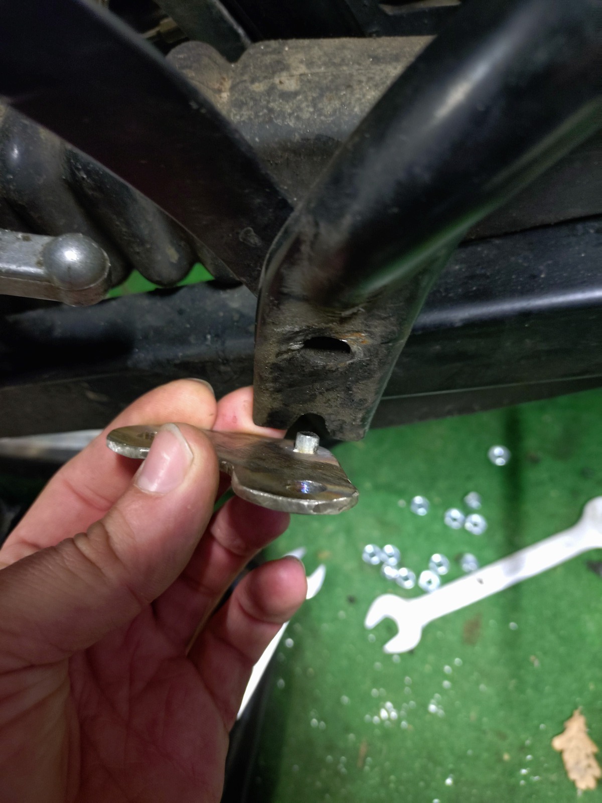

Und schon ging es ans anpassen, was ungelogen einen ganzen Tag in anspruch nahm, ich denke effektiv 8h Arbeitszeit. Ich wollte ihn so nah wie möglich am Mopedund so weit vorn wie geht, keine Lust auf einen chromfarbenen Schweinerüssel hi ten dran. Ebenso wenig will ich den Krümmer oder den Diffusor segmentieren und damit das Chrom hässlich machen mit meinen Wig Nähten.
Irgendwie haben sich dann die Teile doch ganz gut zueinander gefunden, einen neuen Auspuffhalter gab es auch, mit schönem Anti-verdreh-Pin.
Hier der Vergleich beider Anlagen in "passt ans Fahrzeug" Verlegung
Und bevor es auf die Straße ging habe ich noch meinen siffenden Kopf auf O Ring Abdichtung umbauen lassen..
Und jetzt schaut euch mal an wie geil das passt optisch ![]()

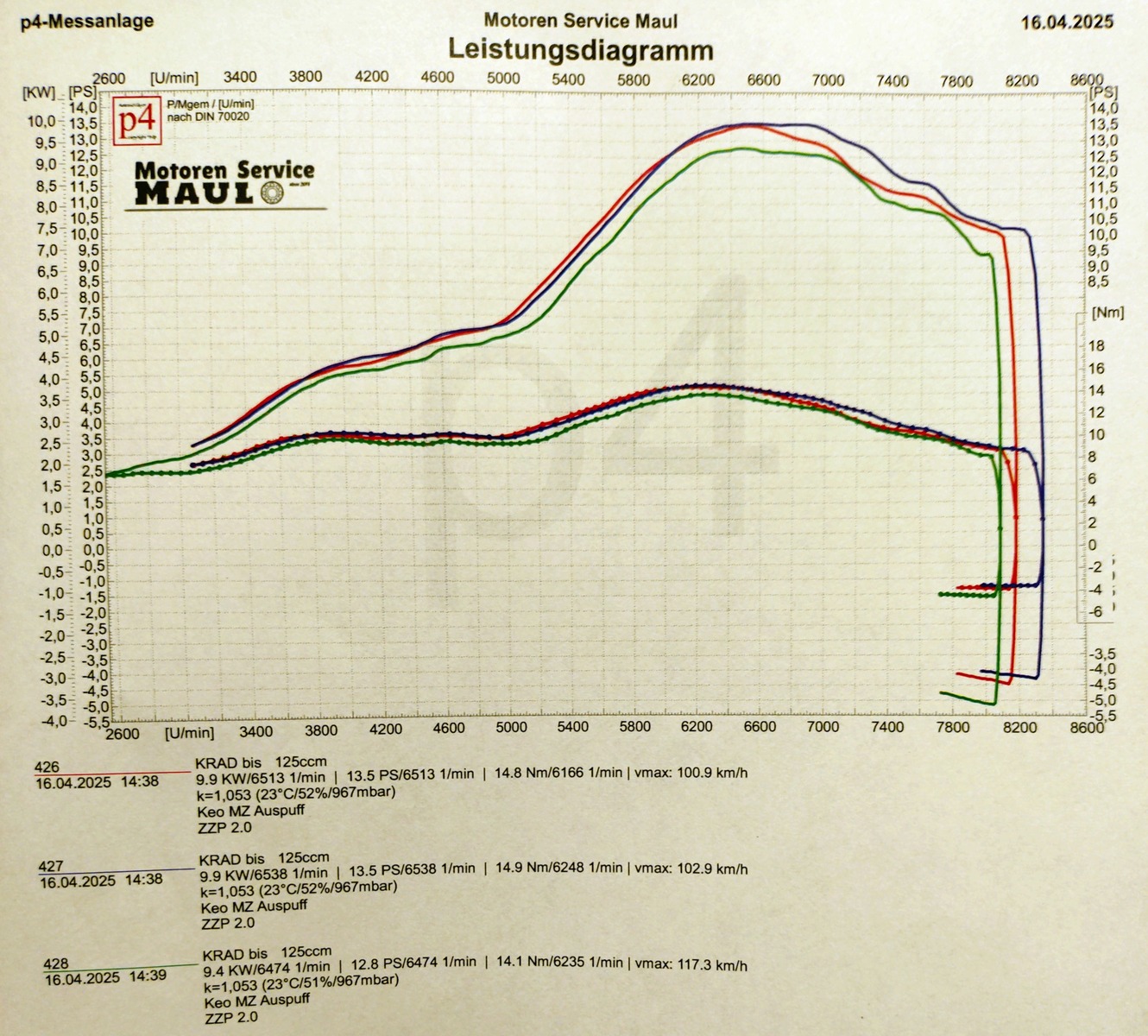

Und die Ergebnisse des heutigen Tags![]()
Wow ist ja mal lecker. Wie sieht der Auspuff aus zu den Messungen?

Die Anschlüsse passen p&p , der Rotor muss verstellt werden bis zum Optimum, das habe ich nicht gemacht, wirklich nur angesteckt und gemessen, also nicht aussagekräftig. Da könnte man noch 2..3h investieren ob die was bringt, mir fehlt die Zeit
