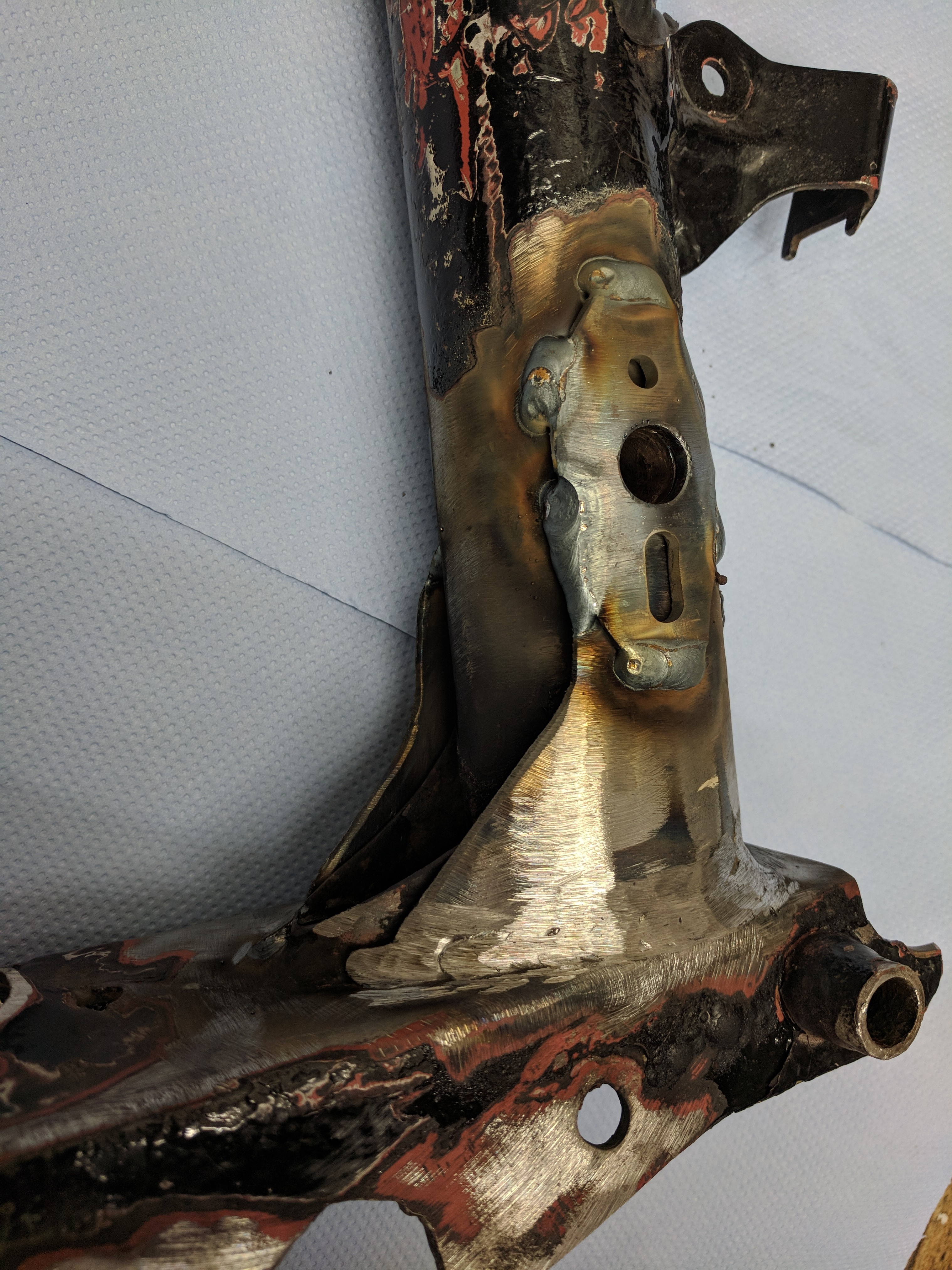

haben die das mit der flamme geschweißt ?

vlt bekommst du auf dem teilemarkt einen schrott rahmen... unten abschneiden und bei dir wieder anschweißen.
ist meist die einfachste lösung -

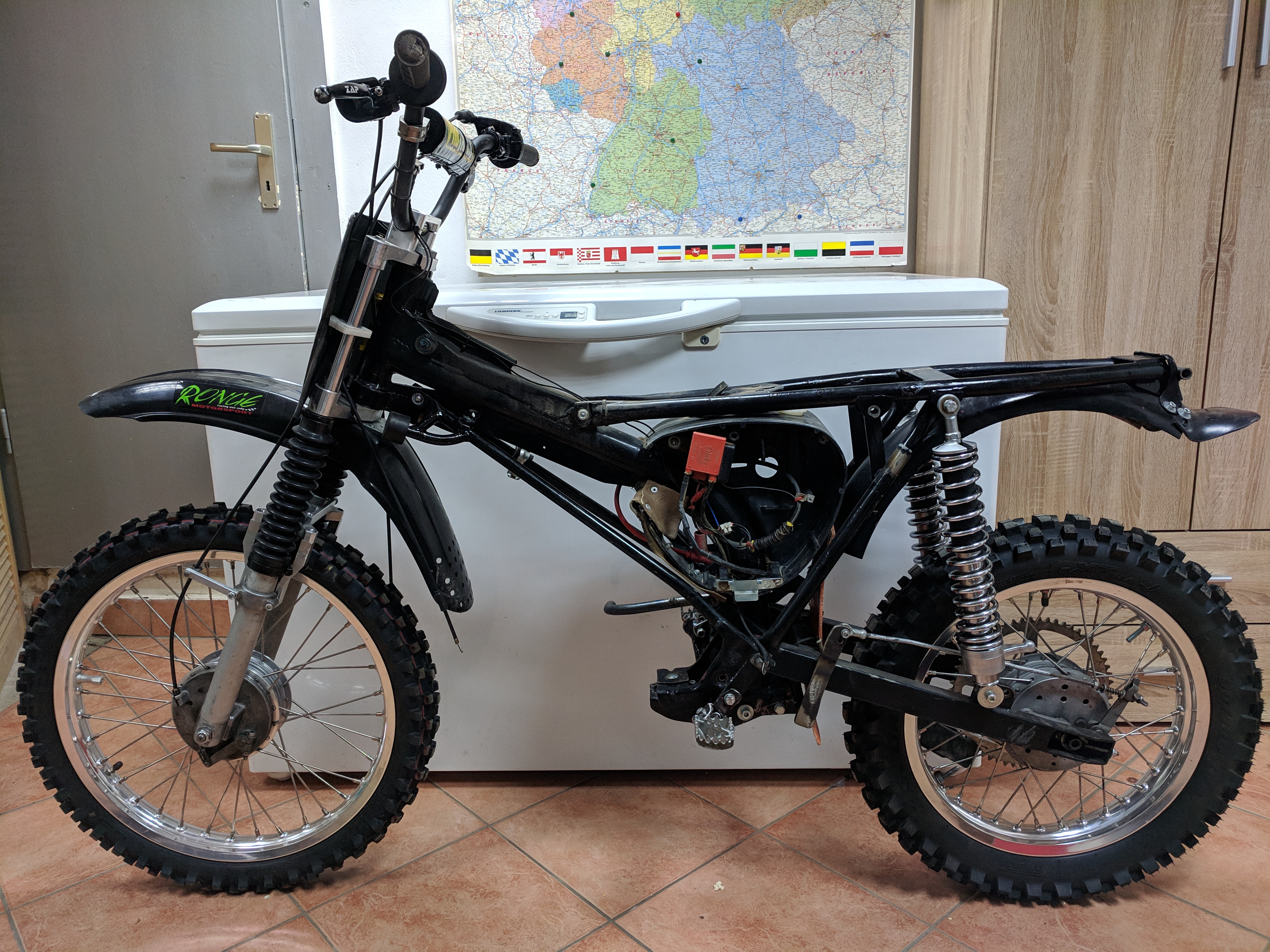

...sehr schöner Umbau; was für ein Aufwand
...klassischer Endurostyle
...-->jetzt noch das Heckschutzblech ein bisschen höher (siehe Fotomontage)
sehr schönes moped.
