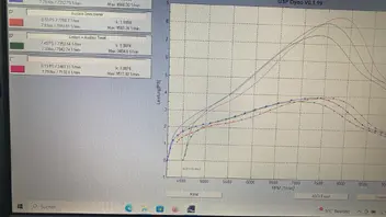

Hallo
Ich habe jetzt auch mal das GST60 Zylinderkit getestet und etwas optimiert. Für den Preis bin ich sehr zufrieden! Fuhr unbearbeitet schon ganz gut.
Jetzt kommt noch ein Aoa2,5 in der Enduroversion dran.
