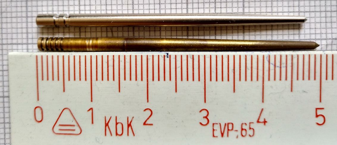

ich hab den ZT 21mm Vergaser und bekomme den nicht so richtig in den Griff. Aktuell ist eine 110 oder 115 HD drin (muss ich nochmal schauen).
1. Problem: Der Bock (KR51/2) springt nicht an. Mit Choke ohne Choke. Ich muss tausend mal antreten. Kerze ist neu. Vape. Luftfiltergummi mit 2x großen Löchern.
Wenn ich die Schwimmerkammer leere, dann springt er irgendwann an.
Heute ging es dann doch irgendwann an, ohne dass ich etwas demontiert hatte. Ich hatte zwischendurch den Überlauf zugehalten. Das hat auch nichts gebracht.
Moped war nach 1-2 Sekunden wieder aus. Wieder angetreten, wieder aus.
Wieder und wieder angetreten und es lief von mal zu mal länger. Aber bei minimal Gas geben sofort wieder ausgegangen.
Habe dann die Umluft-Schraube 1x ganze Umdrehung reingedreht und sofort lief die Gasannahme willig.
Was könnte das sein? Falscher Schwimmerstand? Ich weiß nicht warum das Gemisch so zündunwillig ist. Der Funke ist mindestens. 5mm sichtbar. Wenn der Motor warm ist geht er sofort an.
Jetzt habe ich die E2 Amal Nadel mal eingebaut um zu sehen, was sich ändert. Die Nadel ist ein ganzes Stück kürzer und hat nur 2x Kerben zur Einstellung.
Nimmt im Stand super Gas an und dreht sehr hoch. Lässt sich auch gut von unten raus beschleunigen.
2. Problem ist aber jetzt, dass es bei einem leichten Anstieg / bzw. wenn der Motor etwas mehr Kraft benötigt bei 3/4 Gas anfängt zu "ruckeln".
Jetzt bin ich mir nicht sicher, ob es zuwenig oder zuviel Sprit ist. Wie bekomme ich das raus? ![]()
Hier das Bild der ZT Nadel und der Amal Nadel:
