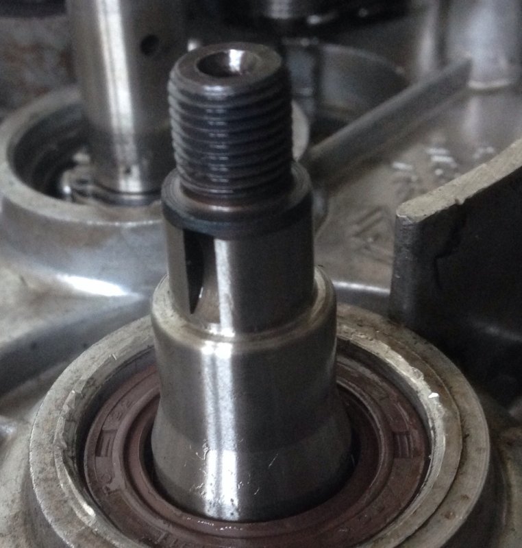

    Ich habe gerade eine neue Kurbelwelle in meinen Motor eingebaut und habe jetzt erst gemerkt,
    dass in dieser, statt der Keile (Ich bin mir nicht sicher, ob die so heißen), Einkerbungen sind. (Bild ist angefügt)
    Das hieße doch, dass das Primärritzel, sowie die Schwungscheibe rutschen.
    Die Kurbelwelle habe ich von AKF und wurde hergestellt von FEZ. Aufschrift: "Kurbelwelle S51 für 50/60ccm"
    Meine Frage: Ist das jetzt richtig so oder muss ich das ganze Werks wieder auseinandernehmen und evtl. Umtauschen?
    Grüße Simsonit
    Edit: Offenbar heißen die Scheibenfedern und werden nicht mitgeliefert. Hab vorhin wohl nicht korrekt gesucht.
    Meinetwegen kann das Thema gelöscht werden.
