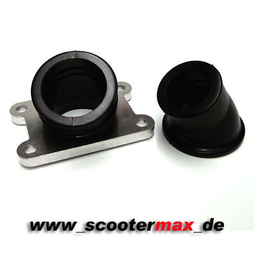

    Entweder fräsen oder vielleicht so etwas mit 20 24 Mikuni, Thermische Entkopplung ist dann aber auch wieder nicht

    Ein 20mm Mik müsste doch bei meinem reichen?
    Maik der Stutzen von RZT ist ne schöne Sache aber auch nicht billig, schraubt man den eigentlich nur gegen die Membran?

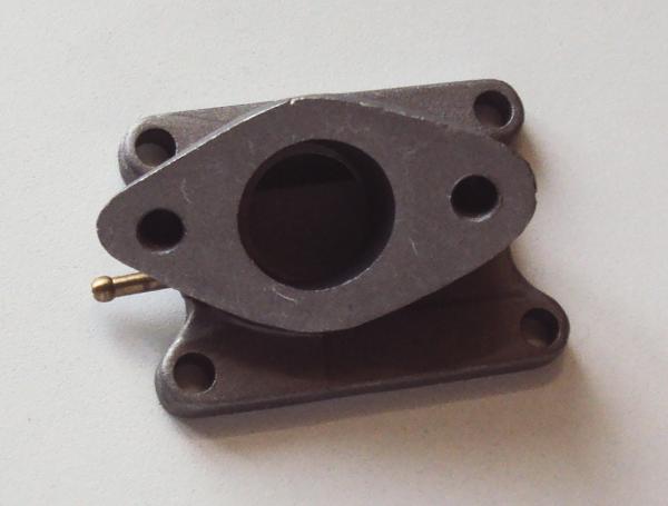

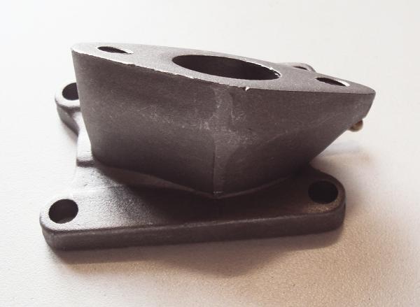

    In der Bucht hab ich noch sowas gefunden für 20.- ob dieser was taugt?
