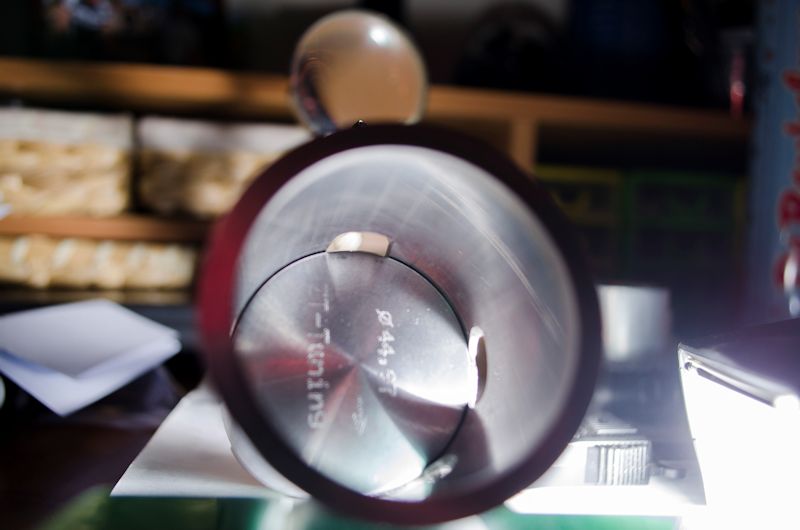

Den Auslass habe ich auch noch einen kleinen tuck bearbeitet aber ganz Symmetrisch ist es trotzdem nicht.
Ach ja Der Zylinder hatte keine 250km gelaufen deshalb hab ich ihn auch nicht schleifen lassen. -

Mit selbst bearbeiteten DDR 63ccm 3 Kanäler Steuerzeiten und ZT Kolben
[Blockierte Grafik: http://www10.pic-upload.de/30.03.13/h44jpl1xud4.jpg]Was soll ich sagen es war nicht einmal ein ganzer tritt nötig und schon lief das Teil.

Deshalb hier mal eine Frage (vielleicht brauch ich ja gar nicht mit dieser Buchse weiter machen)
Vom Einlass zum neuen Kanal habe ich 2mm stehen lassen nun geht dieser aber wieder auf wenn der Kolben gen OT geht.
Kolben ist auch nur 48mm lang was das für einer ist keine Ahnung, war damals im 63ccm Kit enthalten.
Bei ZT ist schon ein neuer S63 Bestellt der hat eine Länge von 55mm aber ich befürchte auch dieser öffnet bei OT den dritten Kanal, da der Kolben ja den oberen Teil des Kanals abdeckt dürfte dieses doch eigentlich keine negativen Auswirkungen haben oder?? -
