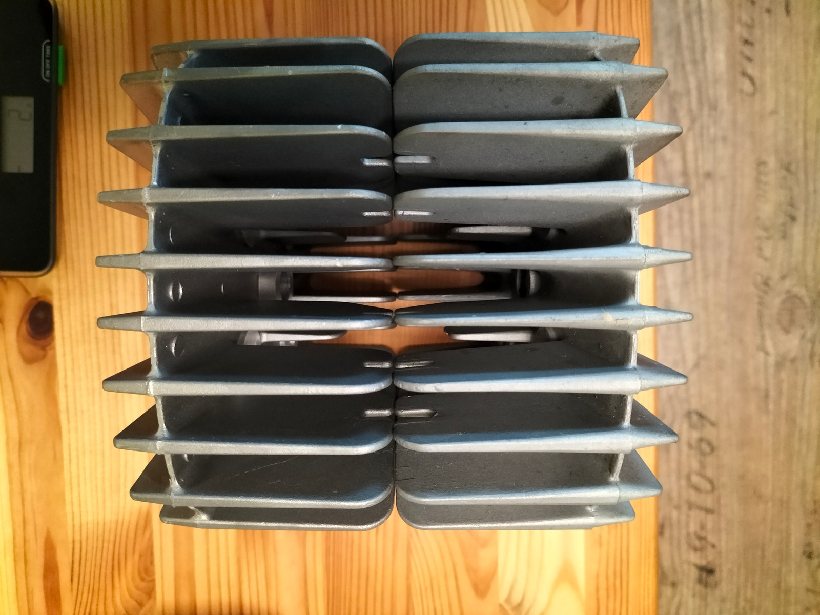

DDR: 2040g
Schmitt: 2110g
LT Evo: 2370g
RZT Plus 15: 2385g
Alles S70 mit identischer Kontur.
Ganz ehrlich, ich zweifle an diesen Gewichten. Ein DDR Zylinder mit Graugussbuchse wiegt 1600g und der Zylinderkopf soll über 2kg wiegen, das kann ich mir nicht vorstellen.
Ich werd morgen auch noch mal ein paar Köpfe wiegen: Venandi RD80 roh und MZA Zylinderkopf im Rohzustand hab ich noch da.

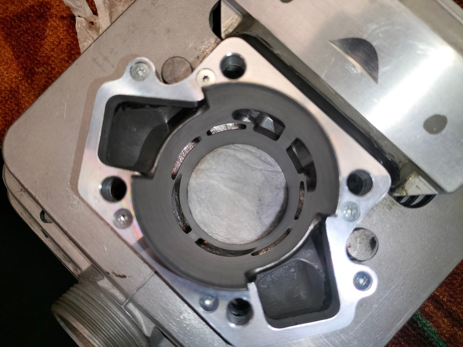

Was für eine Teillastnadel hast du verbaut? Wenn die bei Vollgas nicht genug Querschnitt zwischen Nadeldüse und Nadel freigibt kann auch das der Flaschenhals sei.

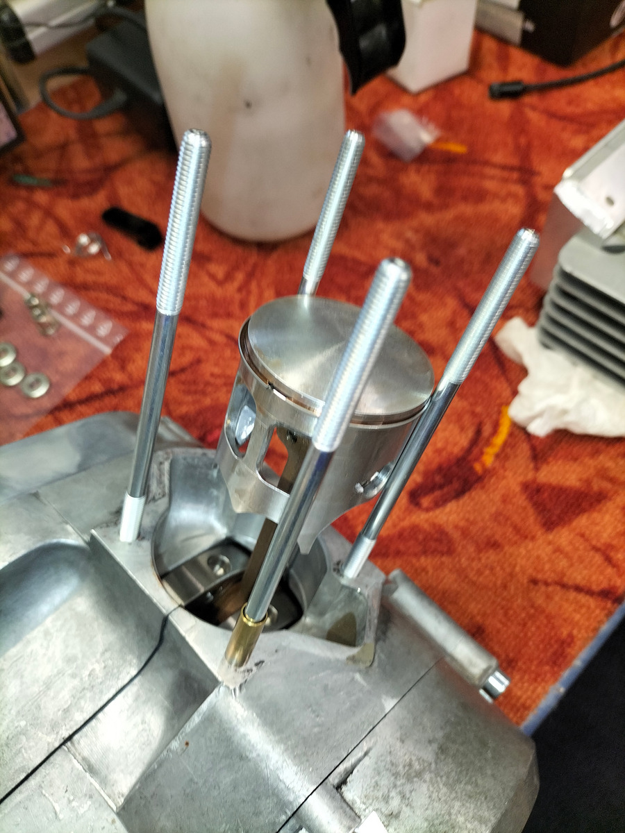

Und das Ganze damit die Kurbelwelle dann in dem gegossenen, unbearbeiteten Kurbelgehäuse mittig läuft?
