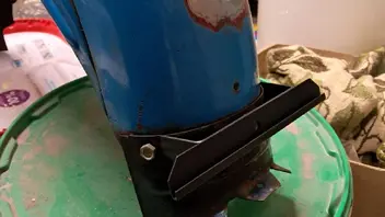

So
Ich hab das Teil gefunden und die Löcher gebohrt
Danke für eure Hilfe
Jetzt darf der Lackierer ran

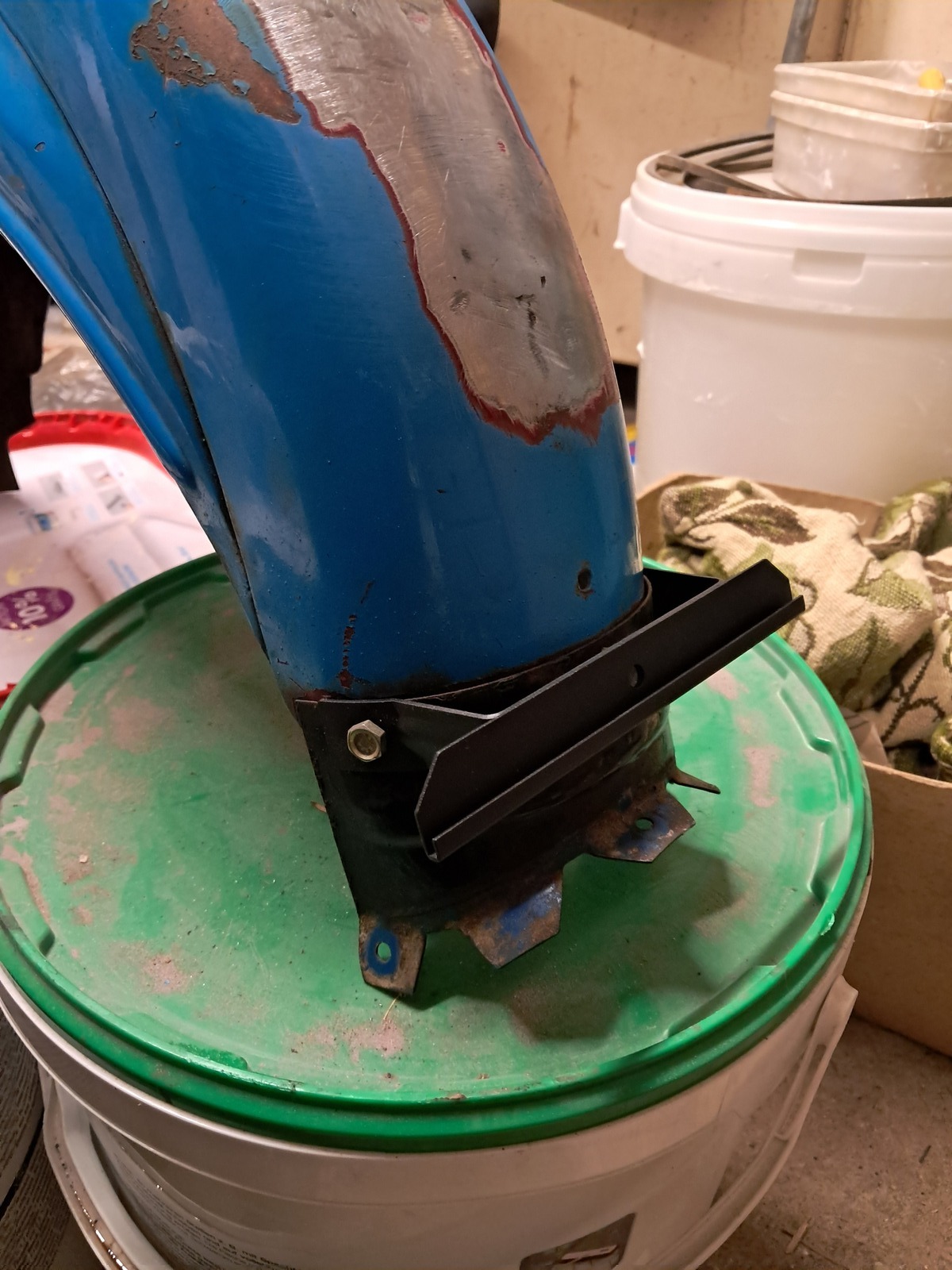

So

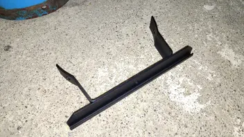

danke
das ist ein Mega Tipp
ich glaube das Teil habe ich sogar im Fundus dabei von dem Vorbesitzer
Aber die Verlängerung mit Halter hat ja abgesehen von dem mittleren Loch noch 2 seitliche Löcher. Da müsste ich ja theoretisch trotzdem 2 Löcher in den Kotflügel bohren oder?
Okay danke für den Tipp
Es gibt den so zu kaufen für den Sperber und im Internet sind auch sehr viele Fotos davon, deshalb dachte ich es gehört so
Aber den Kennzeichenhalter Brauch ich ja für das feste Kennzeichen später
Das muss ja irgendwie dann dort befestigt werden

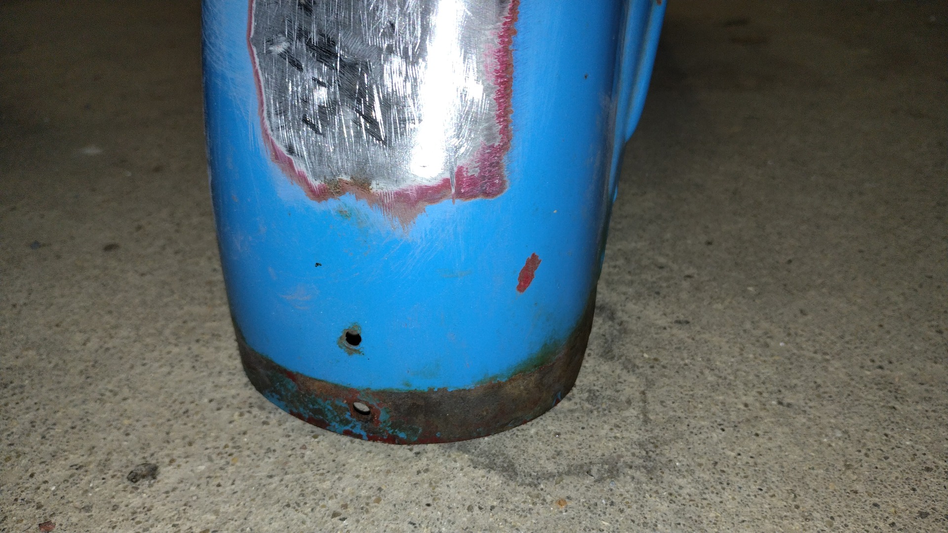

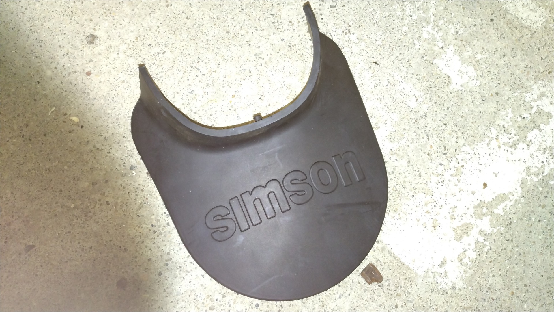

Hi Leute
Ich habe meinen Fuhrpark erweitert und mir einen Sperber zugelegt.
Die Blechteile sollen jetzt zum Lackierer, aber davor wollte ich noch testen, ob der Spritschutz und der Kennzeichenhalter am hinteren Kotflügel passen
Um es kurz zu machen:
Ich habe keine Ahnung wie man die beiden Sachen befestigt.
Könnt ihr mir bitte helfen
