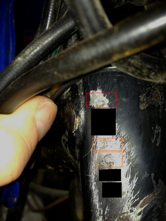

    So hier nochmal Rahmenbilder bei ImageShack ..........
    ImageShack® - Online Photo and Video Hosting
    laut Liste für S51 kann es sich ja nur um eine 5 oder 6 handeln.............:strange: obwohl die Fahrgestellnr. die mit 6 gingen ja nur bis 637927x
    Da die 2. Zahl in meinem Rahmen eine 9 ist, müsst sie irgendwo hier dazwischen liegen
    1987 - 583725x bis 5976881 - S51
    1988 - 599771x bis 613417x - S51
    Oder sehe ich das falsch..... :confused:

    Am Sinnvollsten wäre wohl Du stellst mal ein Foto der Rahmennr. rein.

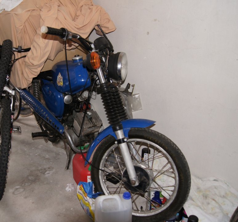

    ich habe eine S51 E nach der Optik(Sitzpolster, hochgezogener Auspuff,etc....), diese habe ich mit meiner Vater in den 90er Jahren gekauft. Ziel war es damals als ich noch ein Bub war, meinen A1 Führerschein zu erwerben und sie zu fahren.
    Dann kam alles anders, mein Vater verstarb pötzlich und alles änderte sich.......
    Seitdem stand sie bei mir in der Garage(nun mehr als 10 Jahre)........Habe sie nur mal ab und an auf einem Feldweg ausgefahren...........
    Nun möchte ich sie anmelden und aufbereiten........
    Jetzt fangen die Probleme an, Papiere hab ich nicht (ich denke die sind damals ahhanden gekommen), Typenschild -->Fehlanzeige.
    Nun habe ich die Farbe vom Rahmen an der Gabel abgekratzt, wo die Rahmennummer sein soll. Dort kam zwar eine N.r zum Vorschein, aber diese passt zu keiner Liste die ich im Netz gefunden habe.....
    Sie ist 6-stellig und schon an einigen Stellen etwas weggeschliffen.
    Egal wie ich die Nr. auch lese, entweder sie fängt mit einer 9 oder 8 an. Vor der 9 ist noch eine rostig Gerbe die ich aber nicht deuten kann.
    Was kann/muss ich tun, damit ich überhaupt wieder Papiere bekomme.....Am Motor habe ich noch eine 7-stellige gute lesebare Nr. gefunden. Nützt die etwas????
    Könnt ihr mir irgendwie weiterhelfen??????
