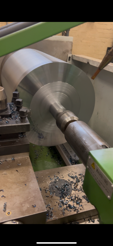

Ich habe letztens auch so ein Teil im halbfertigen Zustand für einen guten Kurs ergattern können.
Heute habe ich mal angefangen es fertig zu bearbeiten. Kopf und Fuß sind schonmal fast fertig. Als nächstes dann die Stehbolzenbohrungen setzen und innen auf Fertigmaß ausdrehen. Dazu fehlt aber erstmal noch der passende überlange Bohrer.

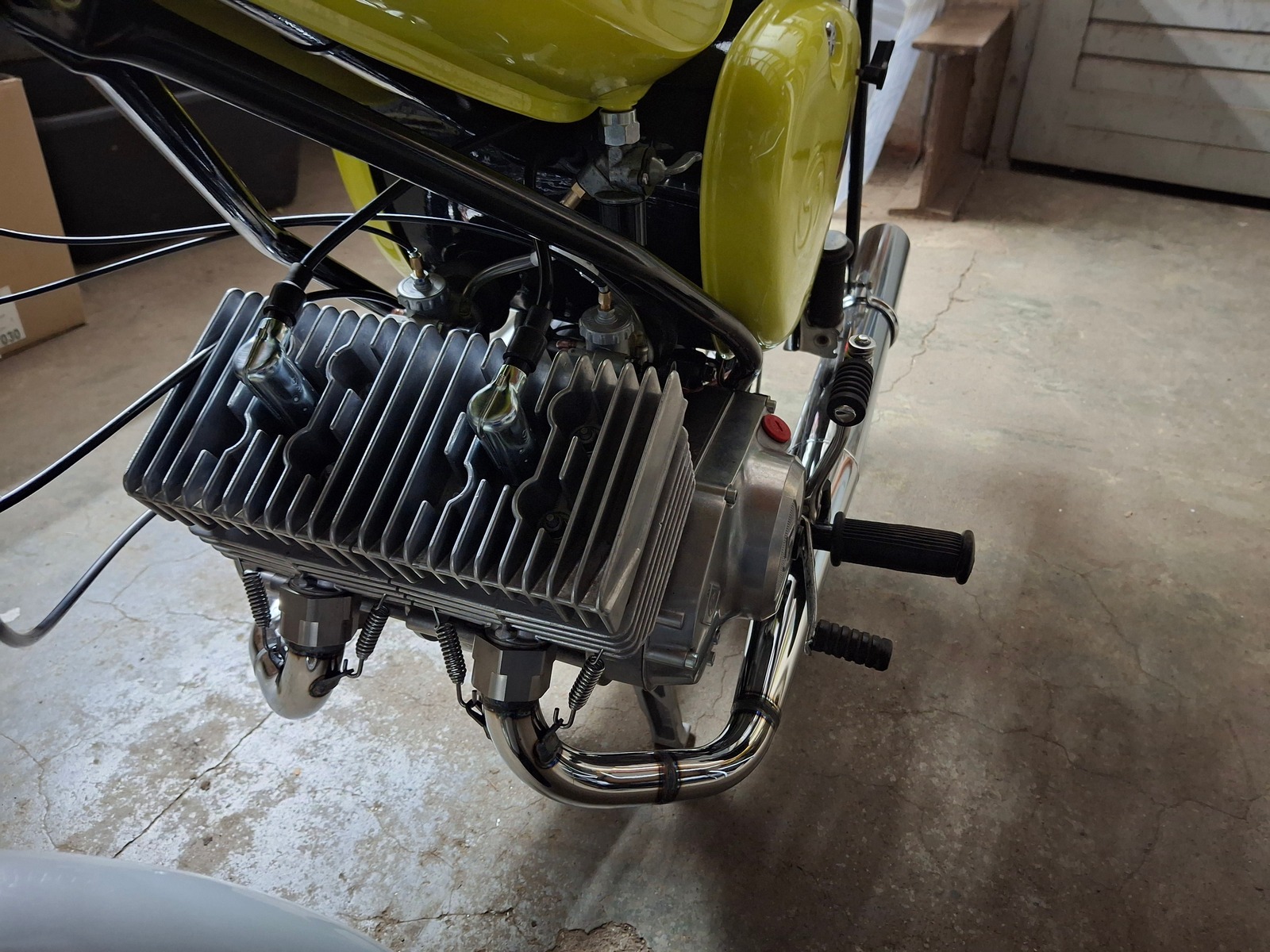

Gestern war es soweit , ich hab mit dem 2 Zylinder mal paar Prüfstandsläufe gemacht. Die Diagramme zeigen Radleistung.

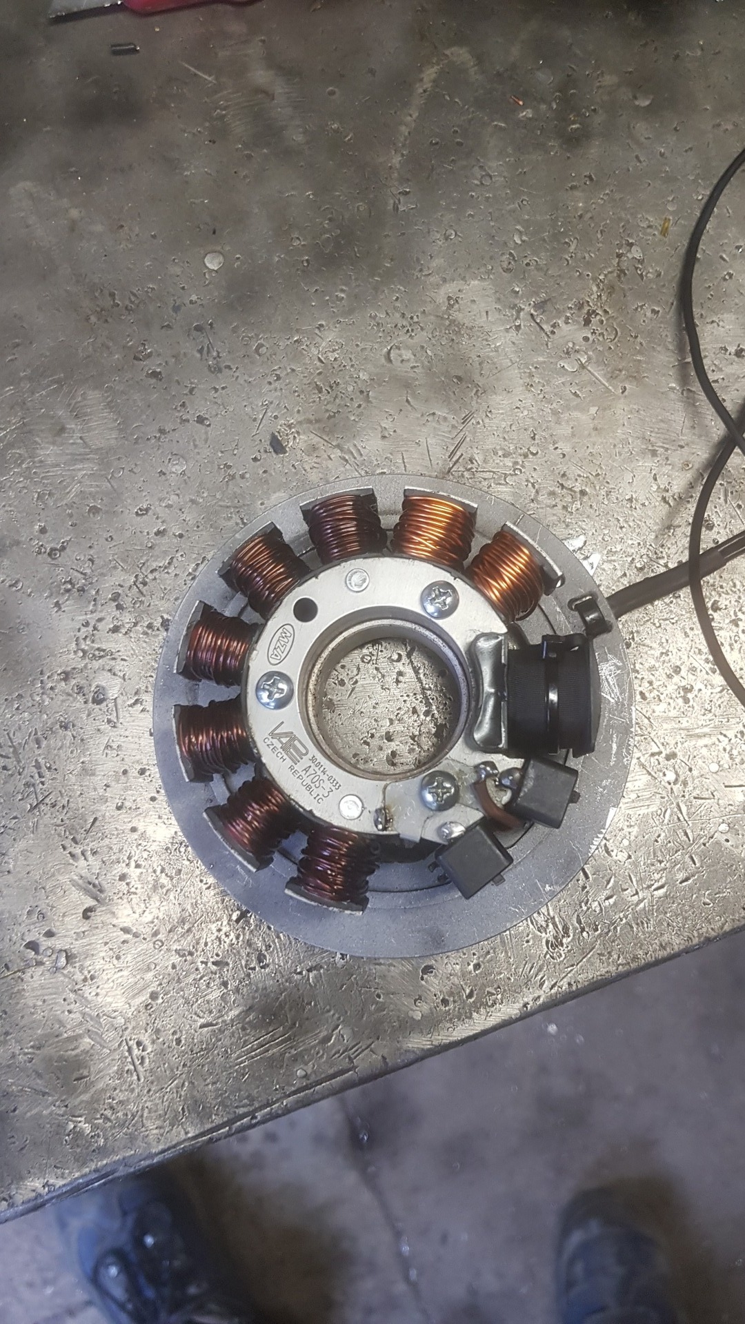

Ich hatte gestern nochmal die Batterie geladen, ein zusätzliches Massekabel vom Regler zum Motor gezogen und dann nochmal probiert. Bei nicht laufenden Motor hat die Batterie ihre ca. 12,2V wenn ich den Motor starte gehts hoch auf 13,5V, beim Gasgeben auch auf 14V. Also scheint der Regler ja noch etwas zu machen.
Zu diesen Regler kann ich nichts groß sagen, den hatte ich noch nicht, der hat wohl auch ein Anschluss für die Ladekontrolllampe.
Bei den Simson Powerdynamo-Anlagen ist der 7300 dabei und wenn ich eine MZA-Vape auf rein DC umbaue nehmen ich diesen Regler https://www.scooter-center.com/de/spannungsre…CSABEgKp2fD_BwE
Wie viel Watt verträgt der Regler? Vom Preis ist der ja interessant gegenüber dem Vape Regler.
