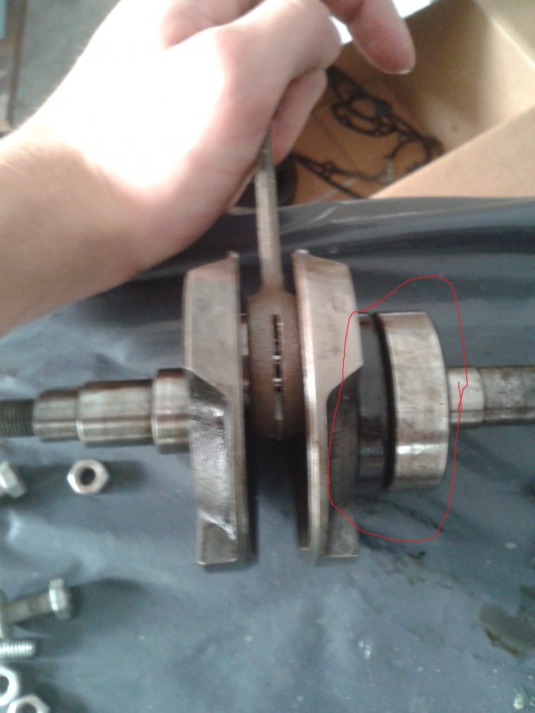

[hr][/hr]So meine Simson Freunde
Wieder komme ich mit einer weiteren Frage und diesmal zum Simson S50 Motor.
Ist das normal, dass das Kugellager der Kurbelwelle beim Abbau an der Kurbelwelle hängen bleibt?Falls ja wie kann ich sie lösen?
Falls nein, wie kann ich sie lösen?
Ein Bild ist im Anhang!
Danke im Vorraus.
mfg Figz -
