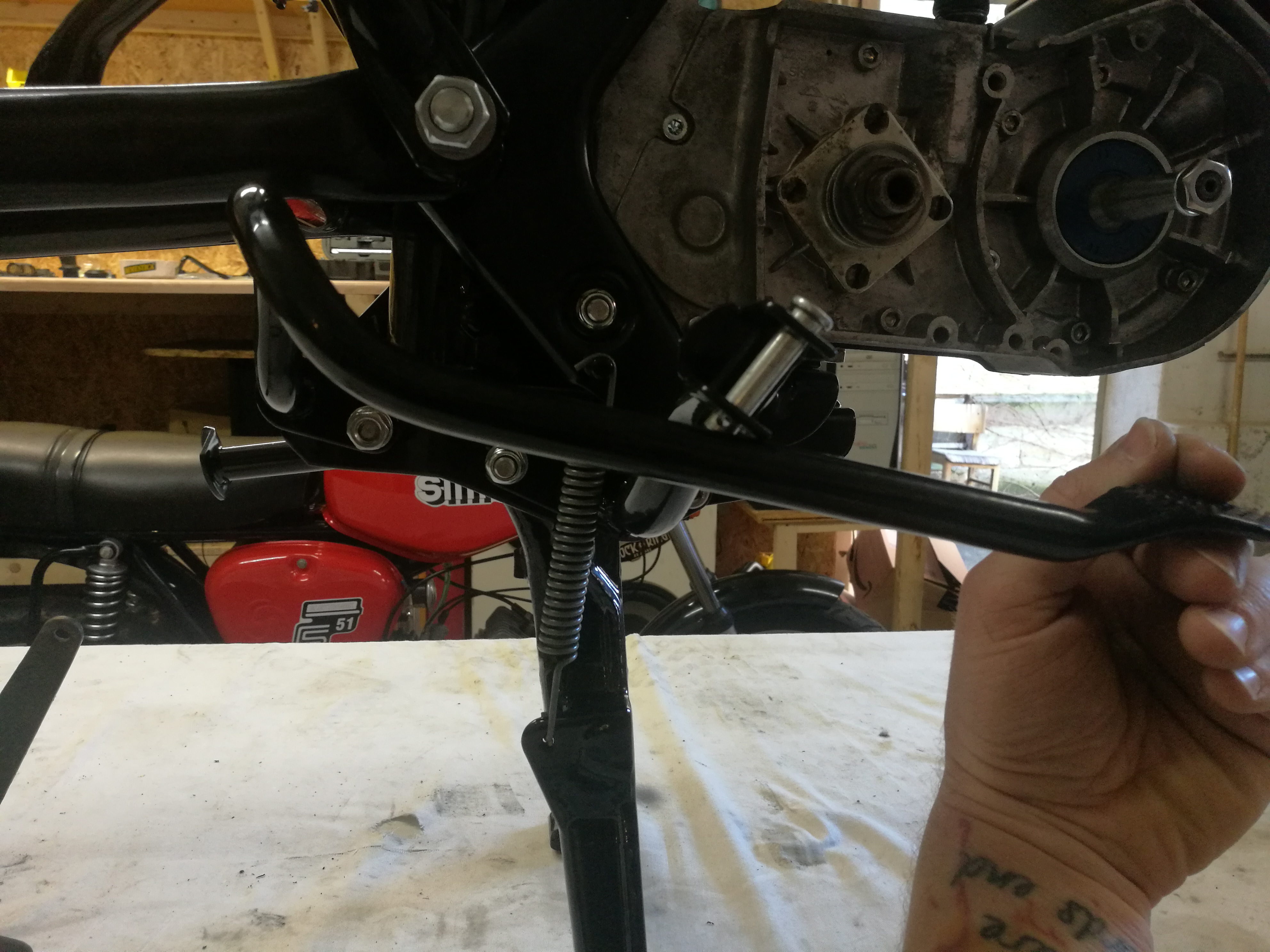

Moin zusammen
Hab meinen Rahmen pulverbeschichten lassen und zusammen gebaut. Fußrasten Sport von akf. Nun is es so das der Bremshebel nicht komplett nach oben geht, er schlägt vorher an der Fußraste an.
Bremshebel ist in Ordnung, hab ihn mit zwei weiteren mal verglichen.
Träger konnte ich nicht vergleiche da ich keinen anderen da hatte.Hat jemand von euch auch schon mal solch ein Problem gehabt?
Sind die Träger immer so “niedrig“?
Selbst wenn ich die Raste abmache und den Bolzen raus, schlägt er noch an.Der Hebel hat hinten am Rahmen noch ca 3 mm Luft.
