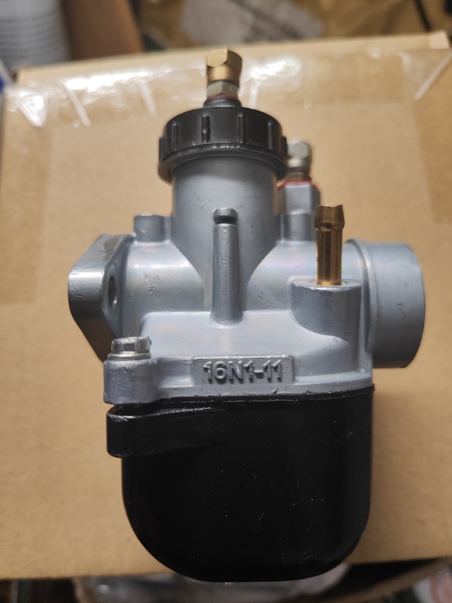

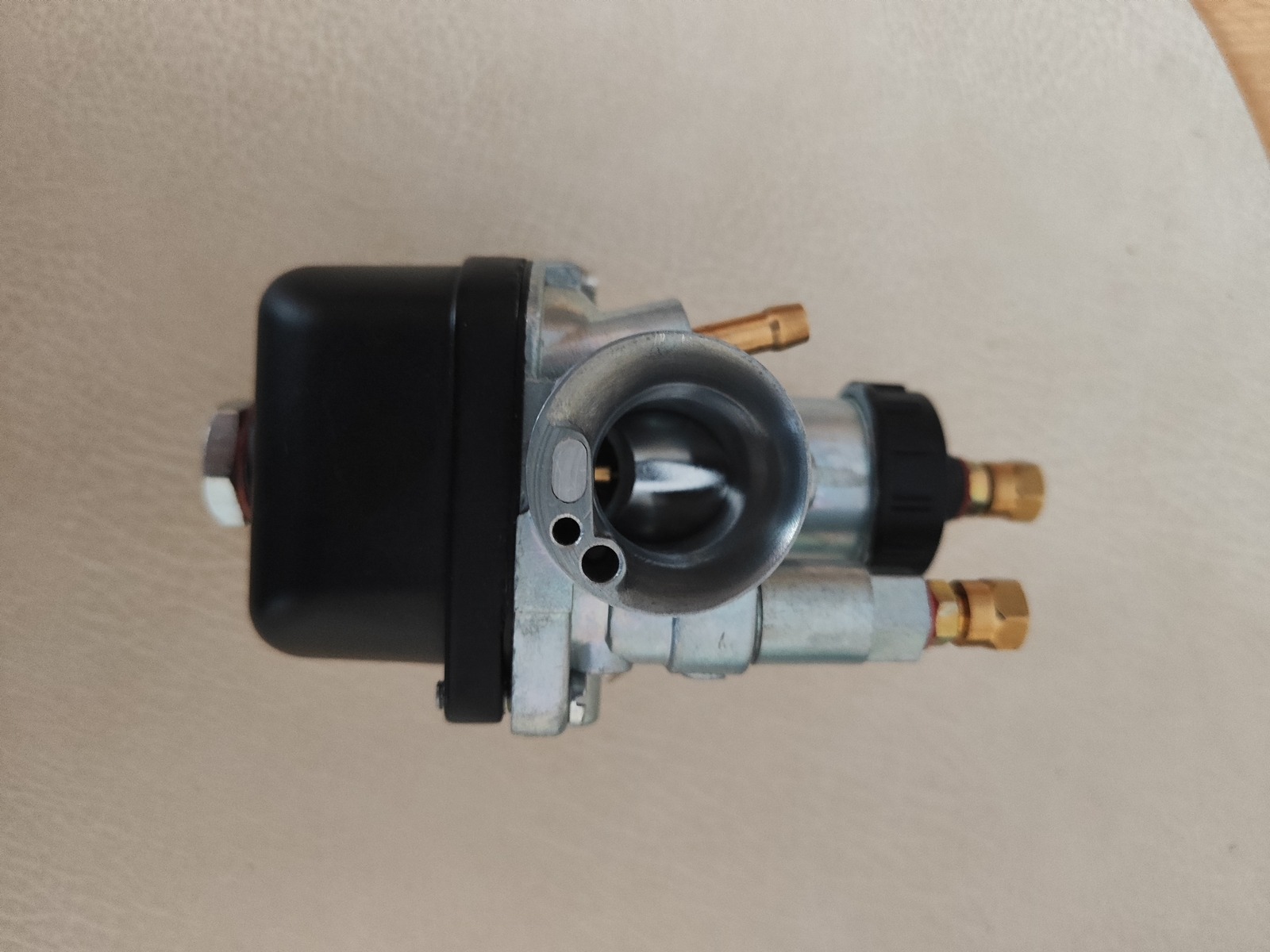

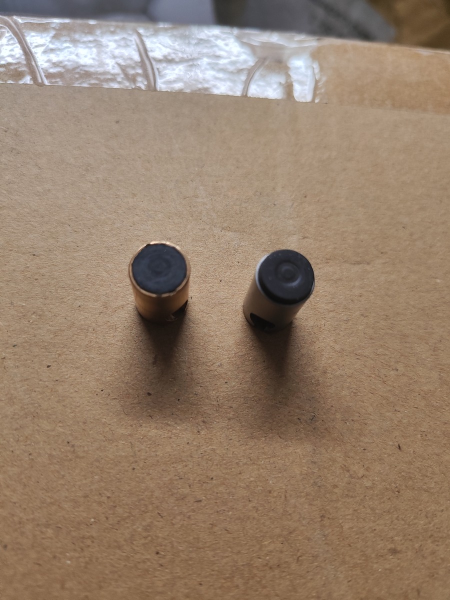

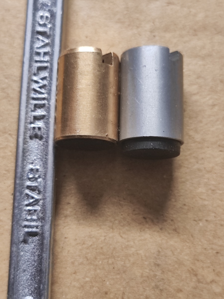

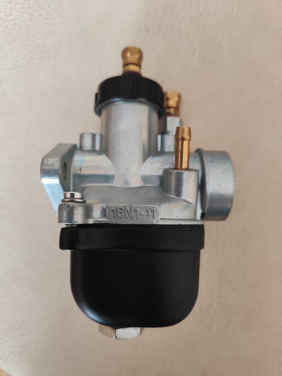

Falls man einen Vergaser in Serienoptik haben möchte, der vernünftig funktioniert, dann muss man leider etwas dran machen. Kollege kam auch erst an, mit einen neuen 16er BVF Vergaser, der trotz Schwimmerstand einstellen, nicht funktionierte. Also, dass Teil bearbeitet. Kante Leerlaufbohrung entfernt, Vergaserwanne & Vergaserflansch Plan abgezogen, Einlaß und Auslass konisch erweitert auf 18mm, Ansaugtrichter bearbeitet ( den breiten Rand entfernt ) alles entgratet & gereinigt, Schlitz für die Korrekturluft kontrolliert, Steigrohr Choke auf den richtigen Sitz kontrolliert, vom Chokeschieber den Dichtungsgummis umgedreht ( breite Seite nach innen ) und eine dünne U-Scheibe untergelegt, Schwimmernadelventil DDR Nadel eingebaut, DDR Gasschieber mit Absatz eingebaut, Chokedüse abgeschrägt, Schwimmerstand eingestellt. Hat sich gelohnt. Bsp. 16er BVF Vergaser:
Kann ja nicht. Ist ein 16er und ein 19er bleibt ein 19er Vergaser.
