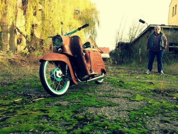

Erstes Foto vom heutigen shooting
So sieht es momentan aus

Grüße. ich wollte euch mal von meinem akutellen Umbau berichten [Blockierte Grafik: http://1.1.1.5/bmi/www.simsonforum.de/wbb/wcf/images/smilies/smile.png]
Ursprünglich hatte ich eine KR51/2 ohne Knieblech und Motor. Der Rahmen wurde dann im laufe der Zeit gegen einen /1 Rahmen mit GebläseMotor getauscht. und dann ging es los. Jetzt ist das liebe Stück sogut wie fertig [Blockierte Grafik: http://1.1.1.5/bmi/www.simsonforum.de/wbb/wcf/images/smilies/smile.png]Was gemacht wurde:
- Verkleidung sandgestrahlt, Löcher hinten gecleant.
- Verkleidung mit Salz-Essig-Wasser eingesprüht (Rost erzeugt)

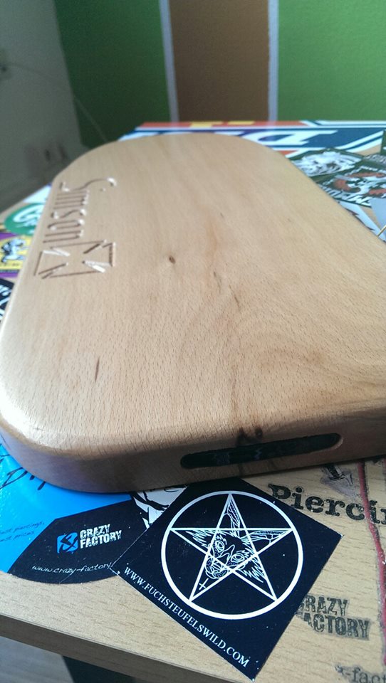

- Sitzbank, Trittbretter, Abdeckung vom Knieblech aus Holz

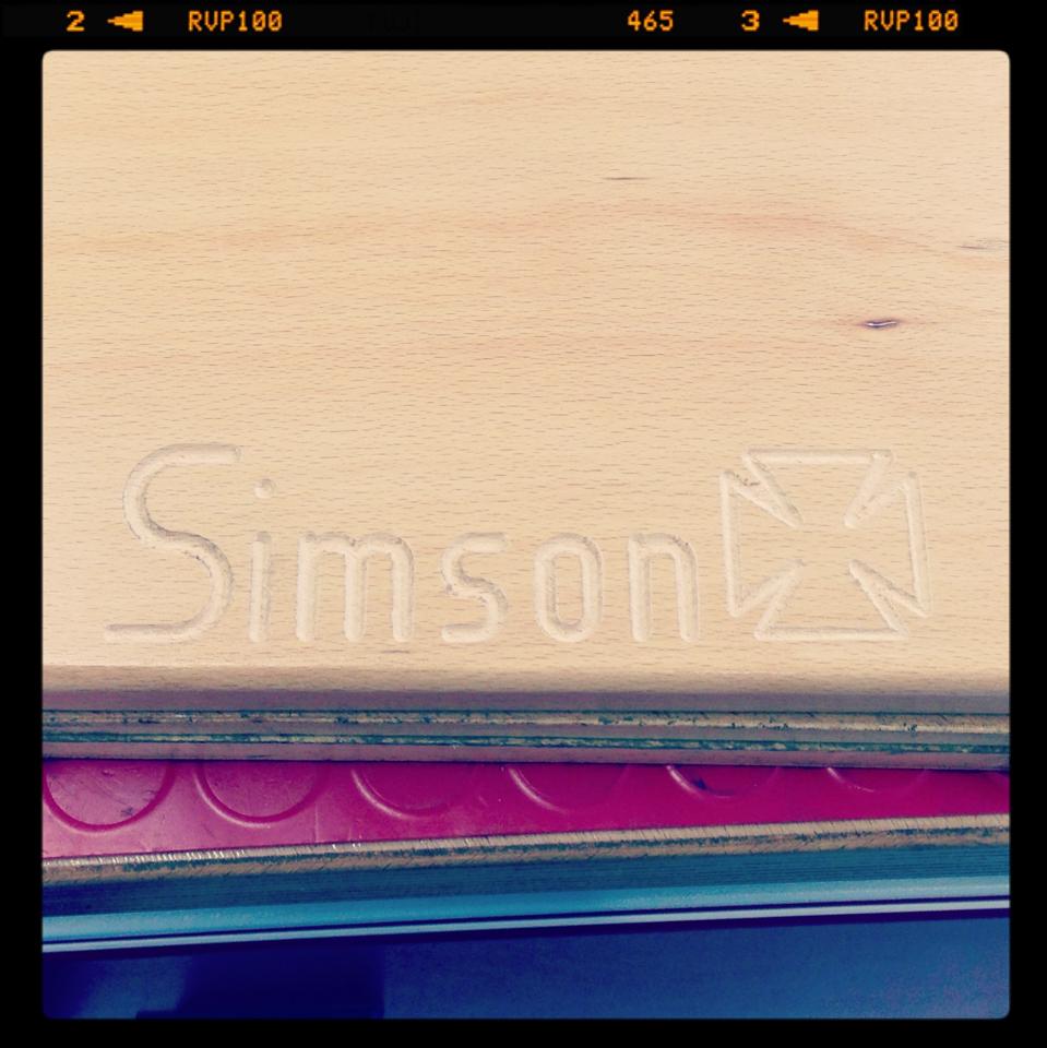

- Sitzbank mit CNC-gefrästem "Simson" Schriftzug
- LED-Mini-Rücklicht in Sitzbank eingelassen
- Felgenringe, Naben, Lenker in Türkis pulverbeschichtet
- Naben abgedreht (vorn auch die 3 Mitnehmer-Nasen)
- neu eingespeicht mit Edelstahl-Speichen
- Lenker 8cm verlängert
- 260mm Stoßdämpfer hinten
- Stoßdämpfer vorn extrem gekürzt
- 2.35er Weißwandreifen vom BMX
- Vape-Zündung
- Klarglasscheinwerfer
- Simson Duo Anreißhebel mit gedrehtem Alu Griff
- Großteil der Teile Neu
- Batteriefachdeckel und Lampenring in "Corrosive" Stickerbomb
- ...was noch gemacht wird:
- Bremsschilder und Lenkerarmaturen in weiß pulverbeschichten
- Anreißhebel und Fußbremshebel in türkis pulverbeschichten
- diverse Kleinteile
- Bautenzüge erneuern
- Scheinwerfer gelb färben
- ...was sagt ihr bis jetzt zu meiner Kleinen?
