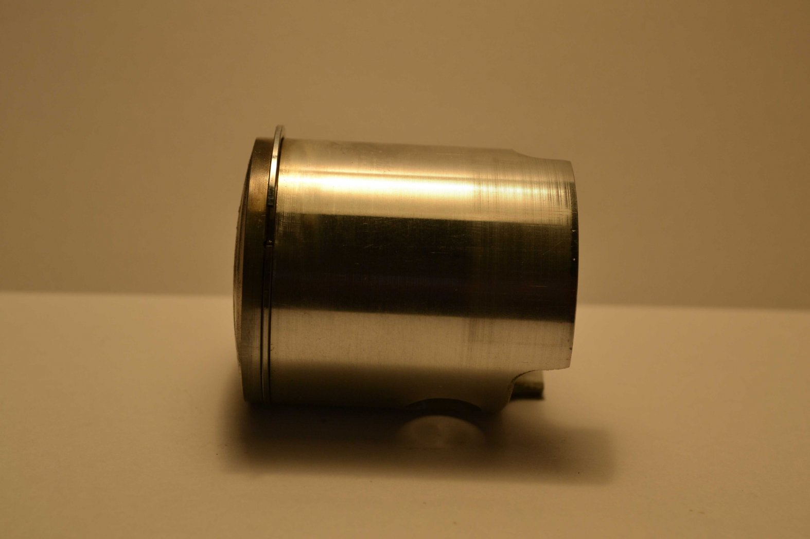

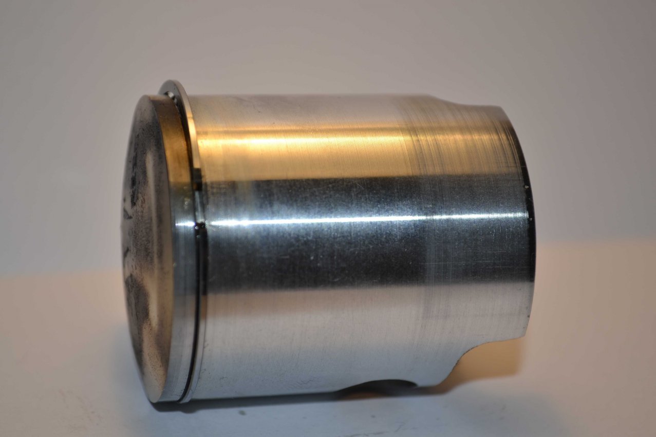

wollte auch mal meine bisherigen Erfahrungen mit dem Kit mitteilen.
Hier erst mal die Fahrzeugdaten mit welchem der Kit bewegt wurde:
- AOA1 Auspuff
- neuer Bing Vergaser 75 HD
- Vape Zündung eingestellt auf 1,6 OT
- Gemisch 1:33
- Fahrleistung 280 km "normale" Fahrweise Stadt und Überlandund hier die Bilder vom Kolben:
Auslass ........................................................................ Einlass
[ATTACH=CONFIG]9322[/ATTACH][ATTACH=CONFIG]9323[/ATTACH]Einlass 2.............................................................. Fahrrichtung rechts
