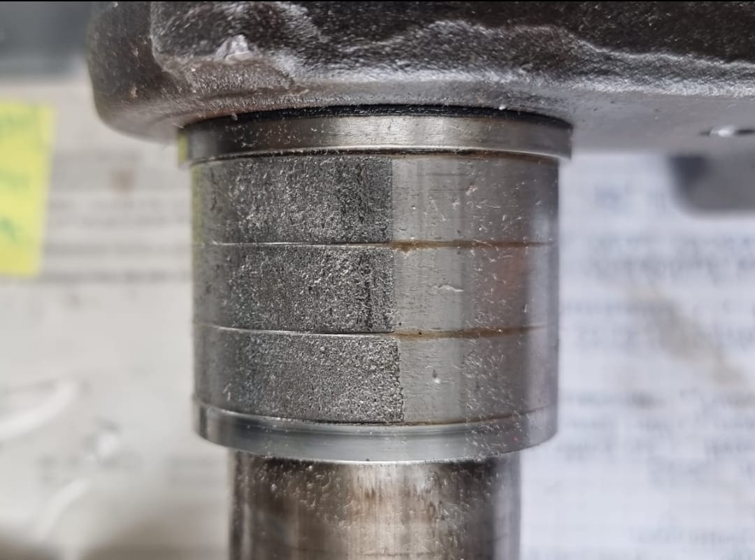

Nur die RZT Pleuel sind gefräst, die anderen sind gussteile.
Der Inhalt kann nicht angezeigt werden, da er nicht mehr verfügbar ist. Pleuel werden ebenfalls geschmiedet und nicht gegossen. Somit hat da Material einen ununterbrochenen Faserverlauf. Genau da liegt das Problem bei gefräßten Pleueln. Ich halt davon nix.

Danke Heiko, ich hab sowas fast befürchtet. Gefräste Teile sind halt immer ein Kompromiss, aber am Ende besser als nichts.
Schöne Übergangsradien und ggf. Verdichtungsstrahlen der induktiv gehärteten Augen im äußeren Bereich würd ich dann schon machen.
Letzteres verhindert reißen des Materials im gehärteten Bereich aufgrund von Randschichtoxydation.
Die Randschichtoxydation bringt Mikrorisse in die Oberfläche, welche die Langzeitstabilität negativ beeinflussen.
Diese werden durch das Verdichtungsstrahlen wieder verschlossen.

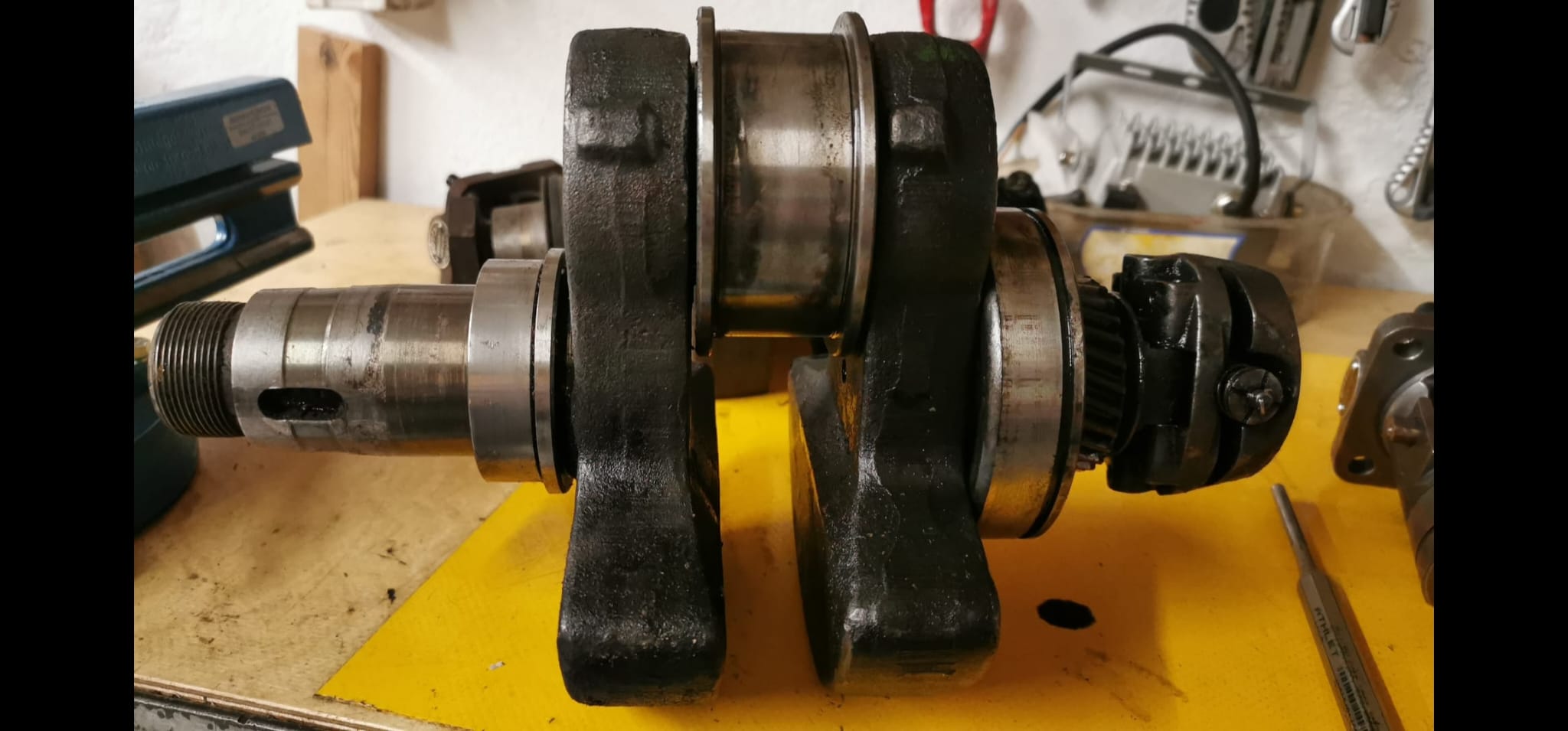

Hab jetzt 3x die geklebte von JW verbaut und ne selbst gepresste MZA Welle mit Hondalager. In der Leistungsklasse absolut ausreichend.
Gibts denn kein Schmiedepleuel in deinem Maß? Gerade in Punkto Gewichtsersparnis sehe ich das gesenkgeschmiedete Pleuel als kompromisslos. Nur so lässt sich überschüssiges Material aufgrund des optimalen Materialverlauf auf ein Minimum reduzieren.
Spaßig find ich ja auch, dass bei manchen Tunern mittlerweile geschmiedete Kurbelwellenwangen beworben werden. Das ist auch wieder Bauernfängerei. Denn wie sonst bekommt man wirtschaftlich vernünftige Halbzeuge bei?

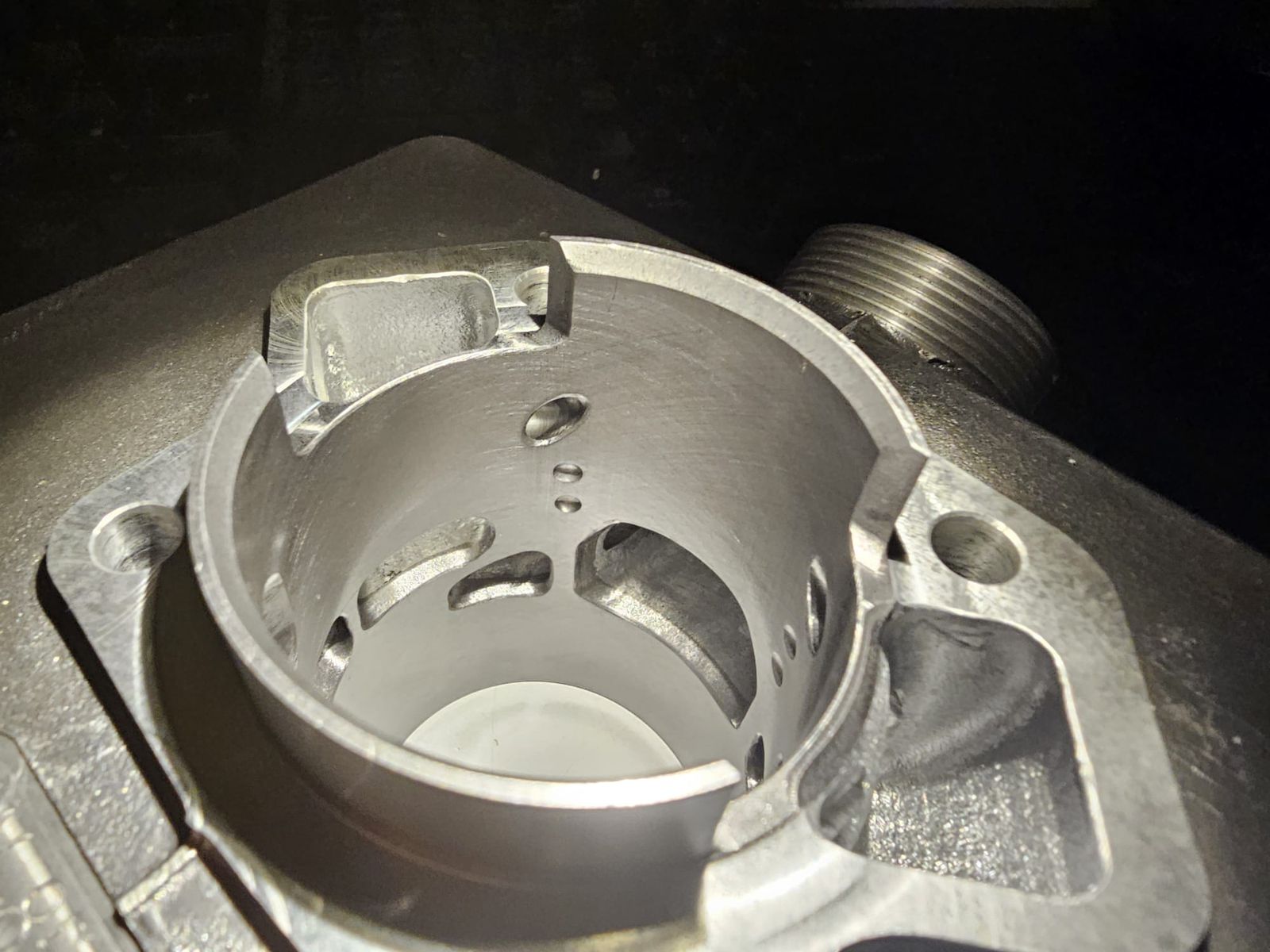

Das wird durchgebohrt, Ich hab damals den Zylinder montiert um genau den Steg am Kolben zu kennzeichnen. Können auch 2 oder 3 kleine Löcher sein. Eins hatte ich recht nah unterm Kolbenring gesetzt.

Mr.Eyeballz 's Vermutung mit der zu hohen Auslassteuerzeit kann ich bestätigen. Ein Freund fährt einen Samo85G von mir mit 184° AS und JWG85 Auspuff. Die Steuerzeit ist einfach zu hoch. Der Zylinder wirkt damit wie eine "Luftpumpe". Ich würde den Auspuff auch nicht an Zylindern mit einer AS über 180° fahren.
Ja da wär der JW ST85 oder LTM85 mit geschlossenem GK die bessere Wahl.
Der JW G85+ liegt alleine von den Werten schon weit unter dem Evo der Stock 85 erreicht zwar ähnliche Werte aber bei völlig anderen Drehzahlen.
