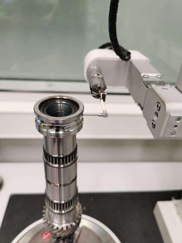

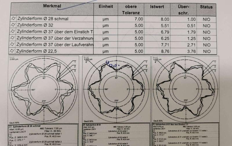

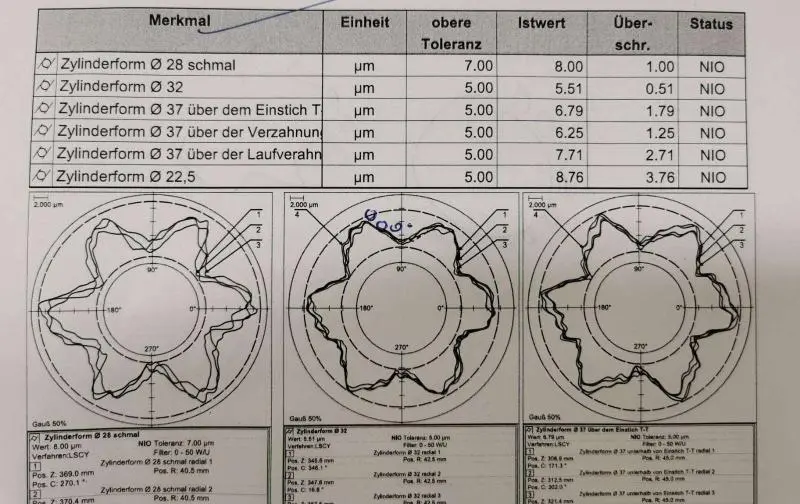

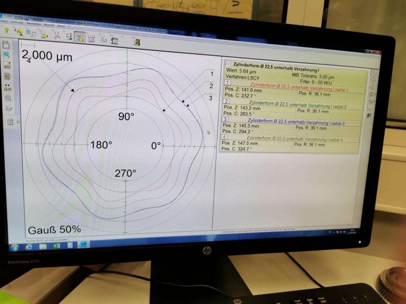

    Unsere Lagersitze waren nach P7 toleriert. Bei Lagersitz war das auf eine Ø80er Bohrung -21 / -51 µm. Dem Entwickler wäre recht gewesen, das in Toleranzmitte zu fertigen, in der Fertigung wurden die PKD Werkzeuge auf Maxmaß eingestellt, sprich -21µm um die Laufzeiten der Werkzeuge und somit die Betriebskosten möglichst gering zu halten. Über die Standzeit von 25.000 Bohrungen, kam das Werkzeug 5µm runter, hätt man sich am End auch schenken können. Aber nicht jeder hat gleich eine PKD Reibahle für 5.000€. Wer weiss wie es der Fertiger hier macht, aber es scheint ja konsequent die Bohrung im Maxbereich zu liegen.
    Für die Lagersitze im Simsonmotor wären das also -17 / -42. Das MZA Gehäuse wäre somit noch in Toleranz, das Okinoi nicht. Temperiert haste ja wahrscheinlich.
    Komm ich setz aus der Praxis noch einen drauf (hatten wir hier schonmal irgendwo). Denkt auch immer an die Formtoleranzen der Oberflächen. Bereits 8µm Wellenschliff in der Zylinderform zeichnen sich in der Lauffläche des Innenrings mit 5,64 µm ab und beeinflussen die Haltbarkeit des Lagers zusätzlich. Keiner von uns erfahrenen Leuten hätte damals mit so einer Auswirkung gerechnet.
