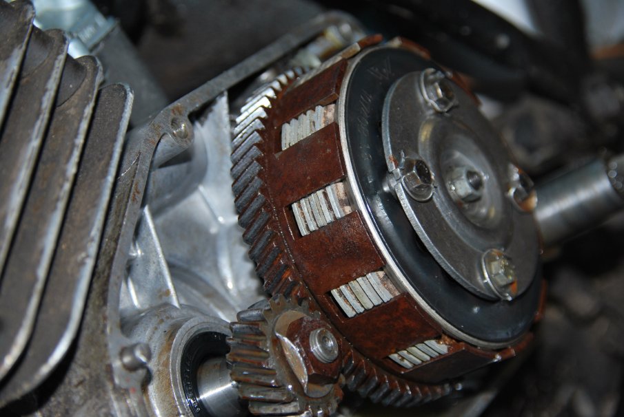

Zum Abziehen des KK habe ich die mittlere Schraube rausgedreht und eine vom Seitendeckel reingeschraubt. Das wirkte wie ein Abzieher. Hoffe, das war so in Ordnung...

Hier mal Bilder des Axilaspiels des Kupplungskorbes und der Abstand der letzten Lamelle zum Boden des Korbes. -

Danke für das Foto. Mein Kupplungspaket schließt bündig mit dem Korb ab. Er muss also noch ein Stück rein. Habe ich aber nicht geschafft. Bin gerade gefahren. ich muss die Kupplung am Griff schon stramm einstellen, damit sie komplett trennt. Beim Loslassen des Kupplungshebels fährt sie sofort los.
Ja. Ist drin. Diese Kupplung habe ich auch jetzt drin. Ich glaube, sie ist nicht ganz drauf, wenn ich das auf dem Foto sehe. Axialspiel? was ist damit gemeint? Den Kupplungskorb kann ich etwas bewegen, also rein und raus (axial)...
ALso die Lamellen haben den Abstand zum Rand vom Kupplungskorb...
Habe , nachdem ich es im entspannten Zustand draufgesteckte, noch 5 mm Platz Richtung Boden. Vielleicht ist das normal.
