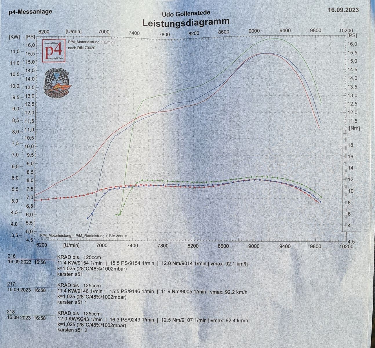

Einmal Motor- und einmal Radleistung im unbearbeiteten Zustand mit DR SP, 19,5er Dellorto und Vape
Bin gestern auf einer Simsonrallye weitere 150km gefahren und bin nach wie vor begeistert vom Fahrverhalten im unbearbeiteten Zustand. Läuft mit 19,5er Dellorto und DR SP stabile 96 auf der Geraden und fährt sich auch untenrum sehr angenehm.
