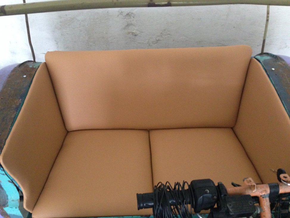

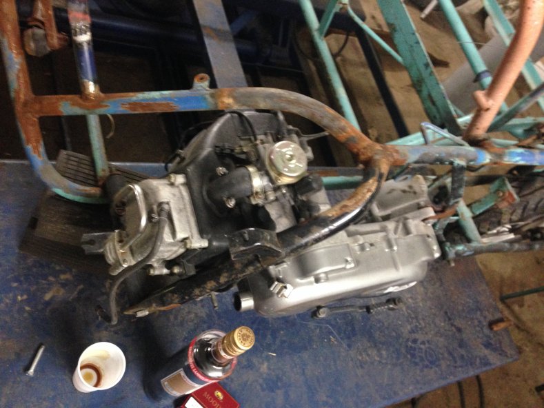

ich habe anfang des jahres einen verranzten duo3-rahmen bekommen. mir schwirrten schon immer so ein paar kranke dinge bezüglich duo im hirn rum, und so habe ich mich mal an die arbeit gemacht. ich wollte z.b. einen vollautomaten haben, ein klappverdeck, usw...
hier ein paar bilder...

[ATTACH=CONFIG]9597[/ATTACH]4-takter hängt drin
[ATTACH=CONFIG]9598[/ATTACH]sitzbank und seitenteile bezogen
