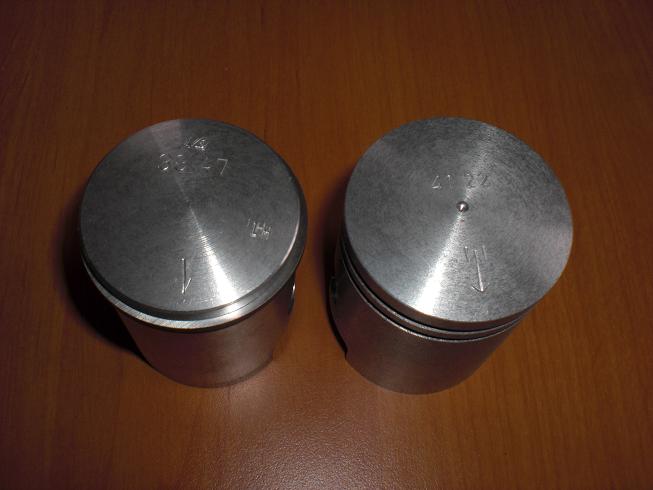

Almet Kolben wird es hoffentlich bald zumindest für 50ccm in brauchbarer Qualität geben.
der abgebildete Kolben von Dir hat keine Schmierbohrungen im Bolzenbereich, definitiv kein ALMET!!!!!
ich glaube nicht das das A innen ALMET bedeutet, A ist bei deren eigener Produktion wie auf meinen Fotos eingestanzt.
Almet scheint auch Kolben im 60er Bereich zuzukaufen, dort steht POS drauf, diese sind aber nicht verwendbar da die Konizität nicht stimmt.
Mache bitte noch mal ein scharfes Foto evtl ohne Blitz von oben! -
hier noch einmal mit besserer Auflösung, links ALMET rechts ALMOT
ALMOT 37,97 und 37,98 , man beachte die nicht im rechten Winkel gebohrte Bolzenpassung, somit dichtet das Kolbenhemd den Einlass nicht richtig ab.
