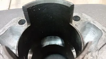

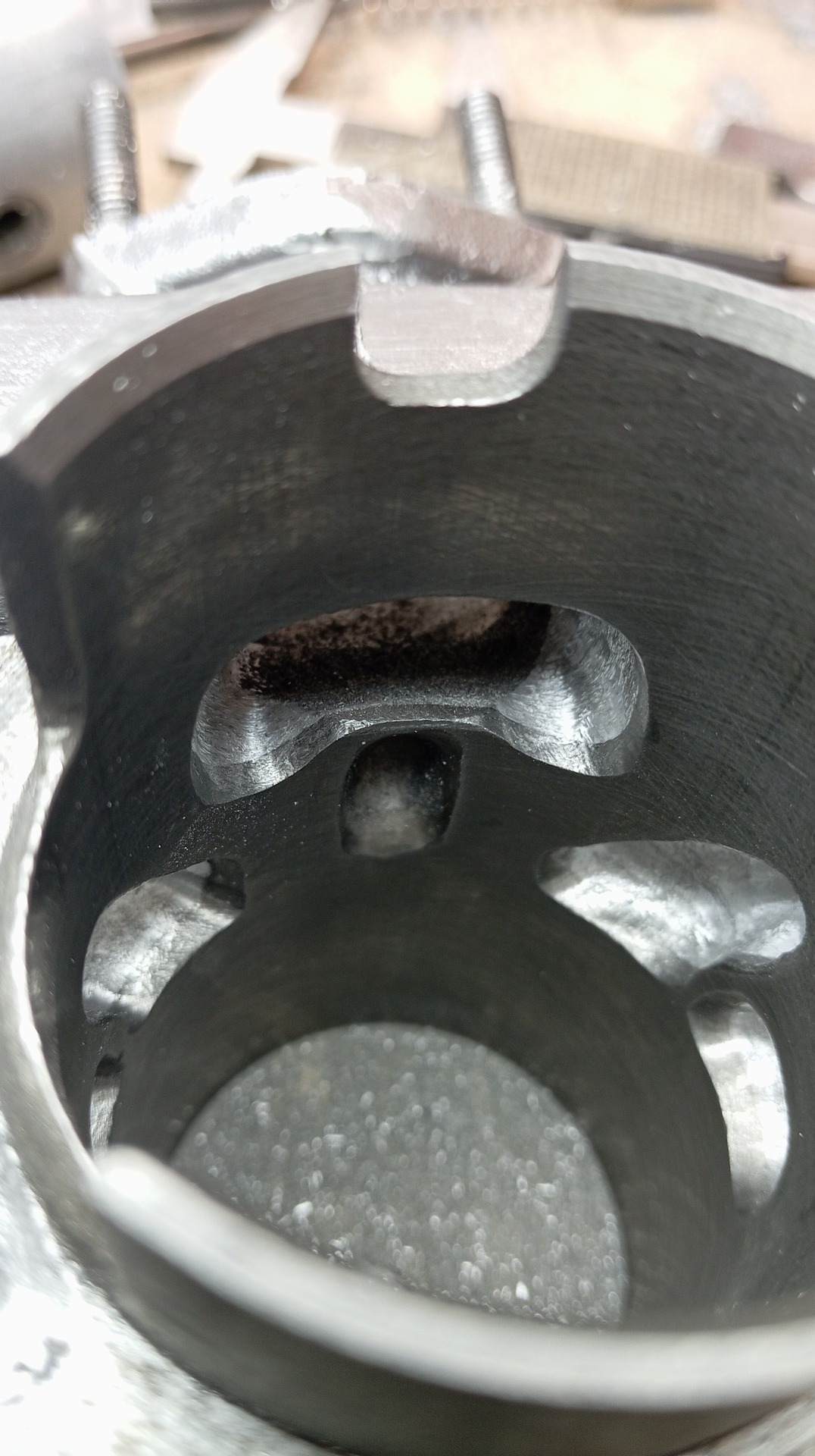

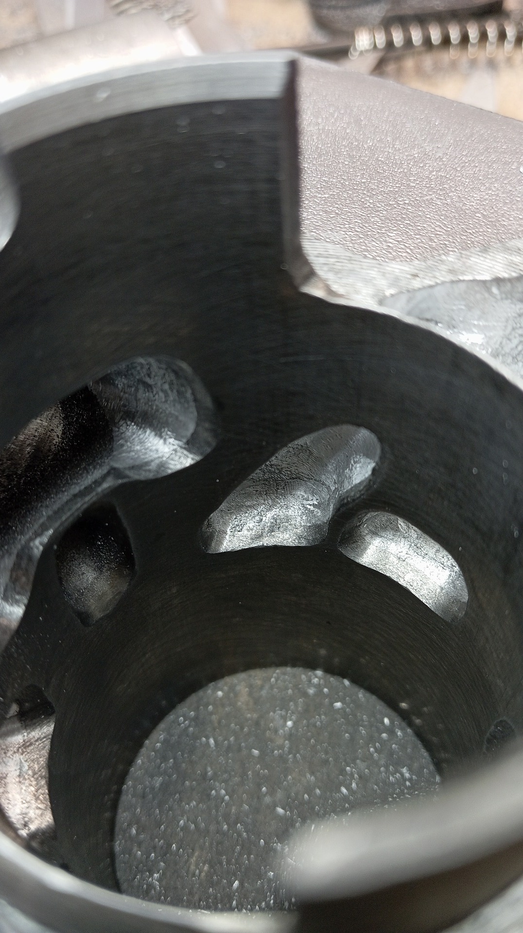

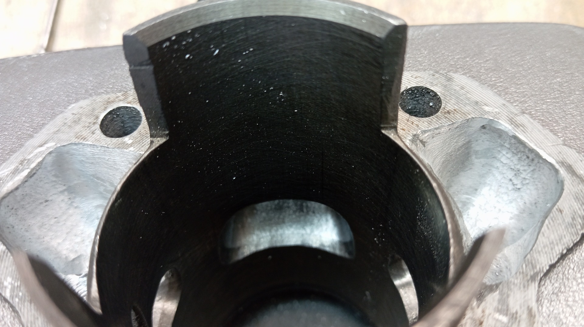

Witzig, dass hier alle grad mit 70ern hantieren, dachte die wären völlig aus der Mode gekommen, seit es 85er 90er etc. gibt. Wären für mich selbst uninteressant, wenn ich nicht zufällig 2 Fahrzeuge gekauft hätte mit 70ern. Da in der Schwalbe meiner Frau n toter MZA 70 4 drin ist, den seine Kolbenringe mittlerweile auf 70 km/h begrenzen habe ich einen SSW Bohrmaschinen-Zylinder etwas nachbearbeitet. War ein 70 5 die Kanäle waren nur gebohrt, nichts gefräst, erste Kanäle unangetastet, Stützströmer grenzwertig tief überm Einlass. Einlass nur tiefer gefräst und Auslass nur verbreitert. Hatte 155 119 168. Jetzt 157 126 183. Der 5.te Kanal bleibt tot gelegt. Mach jetzt Probefahrt mit dem Originalkolben und steck dann den King Kong Kolben rein. Bisschen Low Budget am Moped von der Frau,lol. Aber kommt ein lagerneuer 21 rvfk der ersten Generation ohne CS rein. Daher ich bin gespannt...
