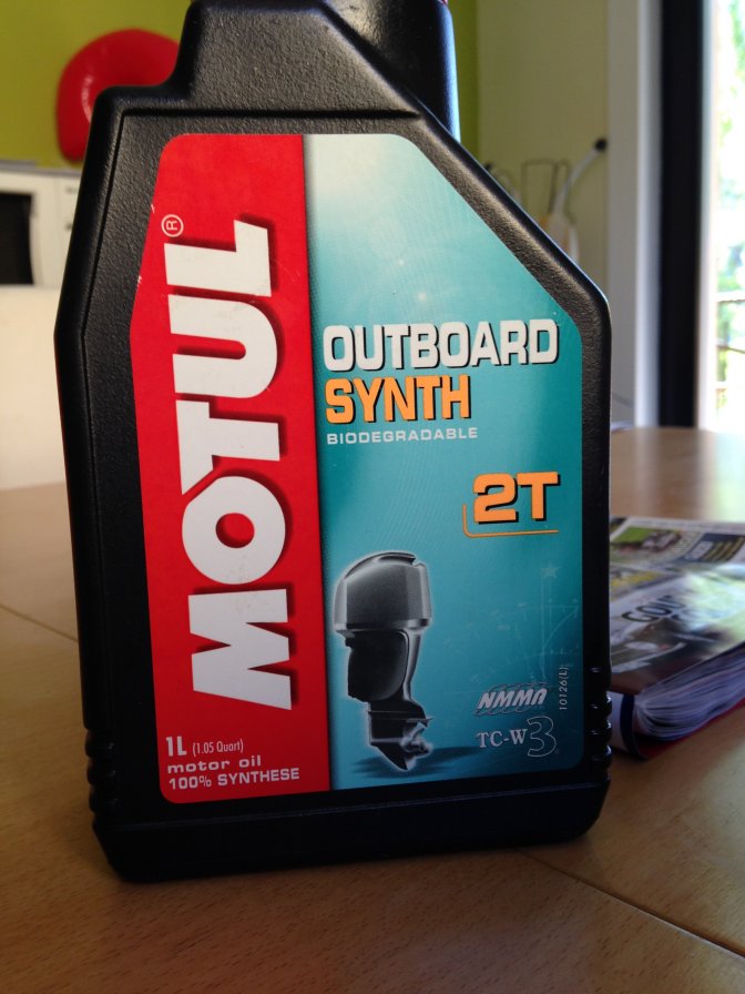

Der Preis ist wirklich unschlagbar. Hätte auch gerne mal gewußt wo einkaufst. Dann bräuchte ich nicht mit Alternativen Rum zu eiern. Das o.g. Öl werde ich dann lieber in meiner TGL Schwalbe verwenden, ich glaube die kann das ab (seit 1979 ungeöffnet).

Ich habe das Öl für 2 Euro von einem Bekannten bekommen, da brauchte ich nicht lange nachdenken. Selbst wenn ich es nur zum Ölen von Bowtenzügen oder ähnliches nutzen kann.
Deshalb ja meine Frage an die Experten hier im Forum. Ich möchte halt vermeiden mir durch ein nicht geeignetes Öl einen "Krebsschaden" infolge eines Kolbenklemmers zu bekommen. Andernfalls wäre es eine günstige alternative zum MOTUL800 (19,95 Euro) gewesen.Vielen Dank für die regen Beiträge.

Hallo Simson-Gemeinde,
ich habe das o.g. Öl für einen sehr günstigen Preis (ca. 1/10 für MOTUL 800) erstanden. Meine Frage ist nun: "kann ich dieses Öl in meiner Simson bedenkenlos fahren"?
Anbei ein Foto der Ölflasche:
[ATTACH=CONFIG]11251[/ATTACH]
