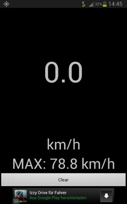

Hab das für meine 16:34 und den besagten 78 km/h umgemünzt. Kommen "nur" 7500 Umdrehungen raus.
Dachte es wären mehr... da die Simme bei Volllast ähnlich schreit wie meine Husky-Crosser und SMR (bei 9500 - 10000 Umdrehungen). Von meiner GSXR bei 13000 Umdrehungen mal abgesehen.Ich kann aber auch mit den 7500 leben. Dafür fährt Sie immerhin rund 80 Sachen.

Bei realistischer Einschätzung gehe ich von echten 85 kmh (GPS) aus ohne weiter investieren zu müssen. Was die Vape noch bringt wird man sehen. Wenn nicht sind echte 80 kmh für eine Simmi für mich völlig in Ordnung
Netter Versuch. Die 78.8 kmh erreichte ich auf einer längeren Verbindungsstraße zwischen 2 Wohngebieten. Die Anwohner werden sich ihren Teil gedacht haben. Also noch nicht mal ausgefahren. Die Strecke war dazu Topfeben.
Die Überschrift zum Thread entstand zu Beginn der Einfahrphase mit 17:34. Wegen Tachoabweichung und GPS weiss ich jetz dass angezeigte 50 kmh damals echten knapp 60 echten entsprechen.
Wenn ich bescheissen wollte könnte ich das GPS Bild auch im Auto oder bei 280 aufm Bike machen. Hab ich aber nicht nötig:-) -

Anbei der Screenshot von meiner Fahrt heut
[ATTACH=CONFIG]11298[/ATTACH]Das sind also echte 78,8 km/h (also nicht mit Auto hinterher fahren [Tachoabweichung] und später behaupten man sei 105 gefahren). Aber bisschen mehr geht noch bin ich der Meinung.
Und ich fühle mich in meiner Meinung bestätigt, dass der MZA Almot 60/4 nicht so schlecht ist, wie der überwiegende Teil hier im Forum anderen weiß machen will.

Wie vorab geschrieben mit Tomtom Navi GPS 78 kmh. Damals noch mit 17:34Testfahrt eben mit 16:34 und GPS Messung mittels App 78,8 kmh. Weiterer Test heut negativ da Schalthebel abgebrochen
