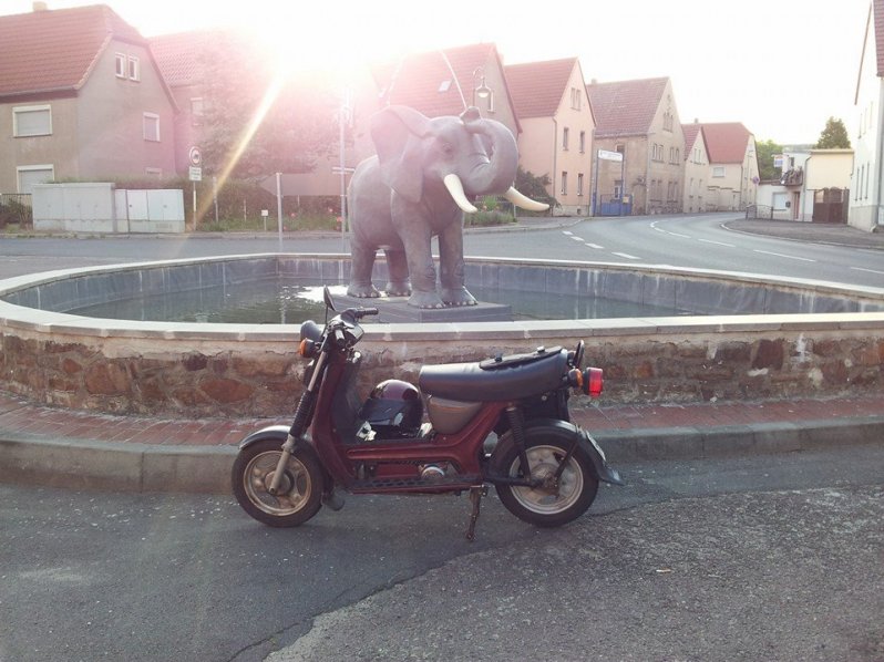

#9 Zwischenstopp in Kühren (der Elefant ist das Wappentier) auf meiner Jungfernfahrt über 200 km von der Heimat in die Wahlheimat Elbflorenz
[ATTACH=CONFIG]11279[/ATTACH]
