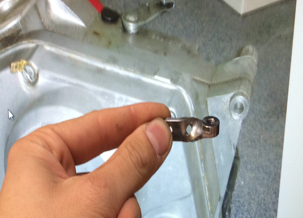

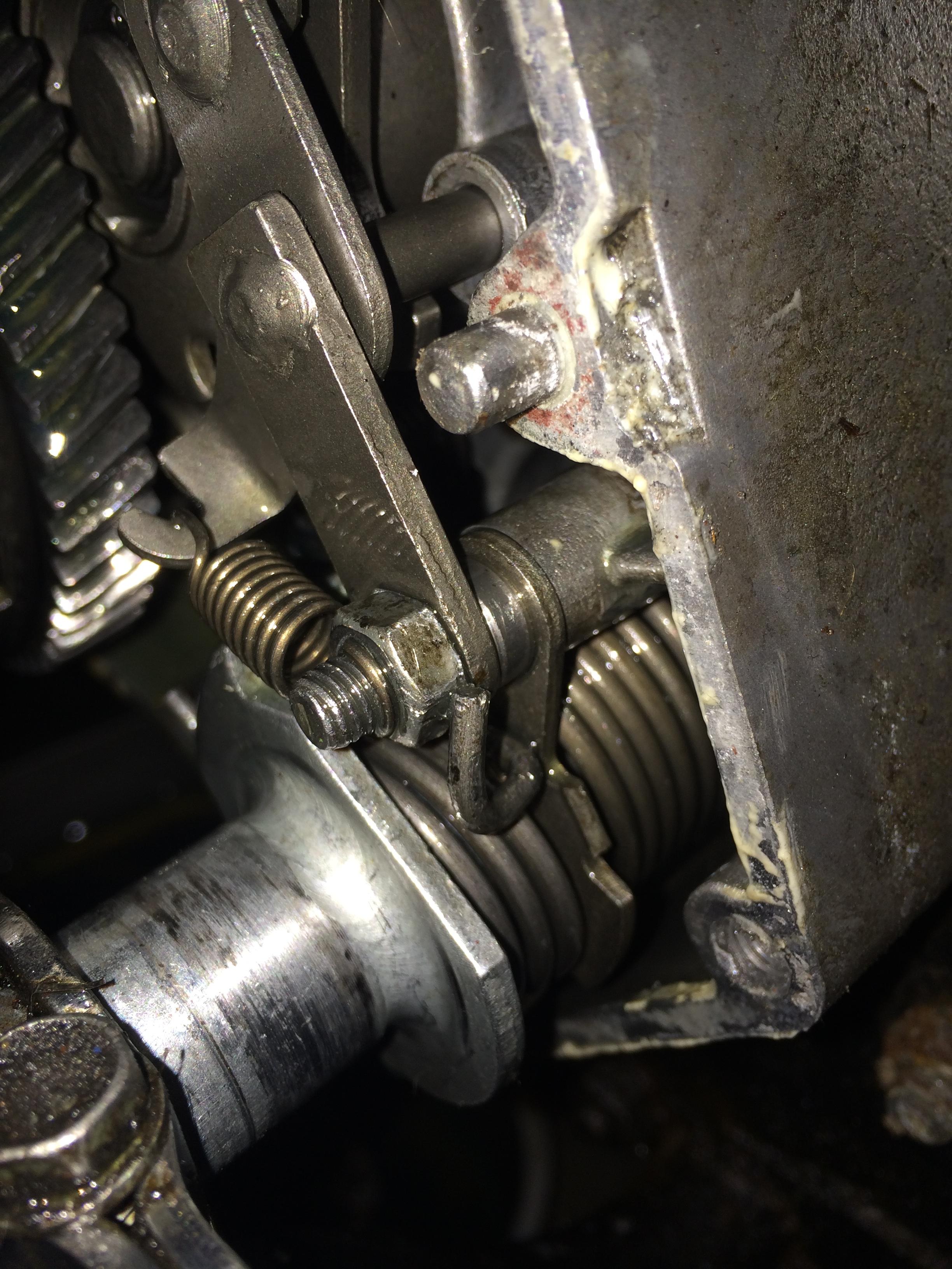

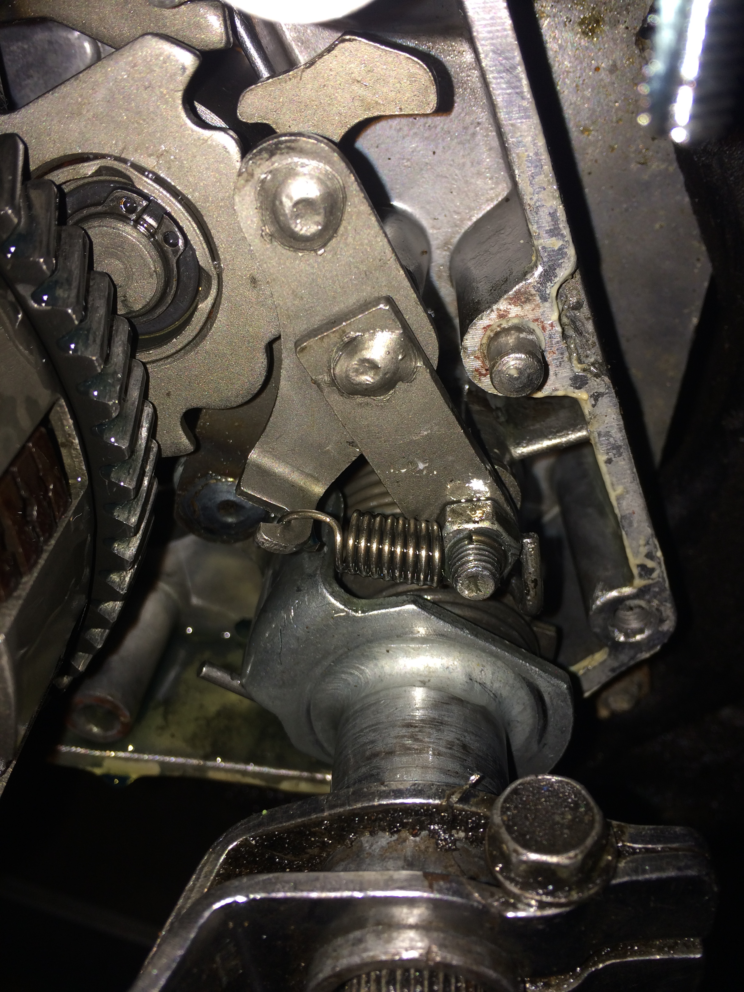

    HIer sieht man jetzt mal die gesamte Schaltung.
    Wie vielleicht der eine oder andere erkennt drückt die Klaue schon nach oben.
    Das liegt zum einen daran das die Feder bis hinter die Schraube vorgespannt wird.
    Und zum anderen liegt es auch daran....
    Das ich den "Anschlag" oder wie man es nennen will von der Ruhelage der Schaltung halb weg genommen habe.
    Dadurch will die Feder ständig die Schaltklaue im Uhrzeigersinn "drehen" bis die andere Federlasche auch an der Klaue anliegt.
    Durch dieses einfache Prinzip schaltet der Motor quasi immer hoch.
    Nun kann man idealerweise mit nur einem Bowdenzug arbeiten!
    Dieser muss nur wenn bei Zug gegen die Feder wirken, die Rückstellung übernimmt ja wieder die Feder.
    Nun muss der Drehgriff nur eine neutrale Stellung haben zum einrasten.
    Diese muss abgestimmt sein mit der neutralen Stellung der Schaltung.
    Wichtig ist das der Einrastpunkt sicher ist am Drehgriff! Man will ja nicht ständig wieder nachgreifen und keine Dauerbelastung auf den Griff haben wie beim Gasgriff.
    Zieh ich nun die Kupplung zieht die Feder der Schaltklaue den Griff immer einen Gang höher.

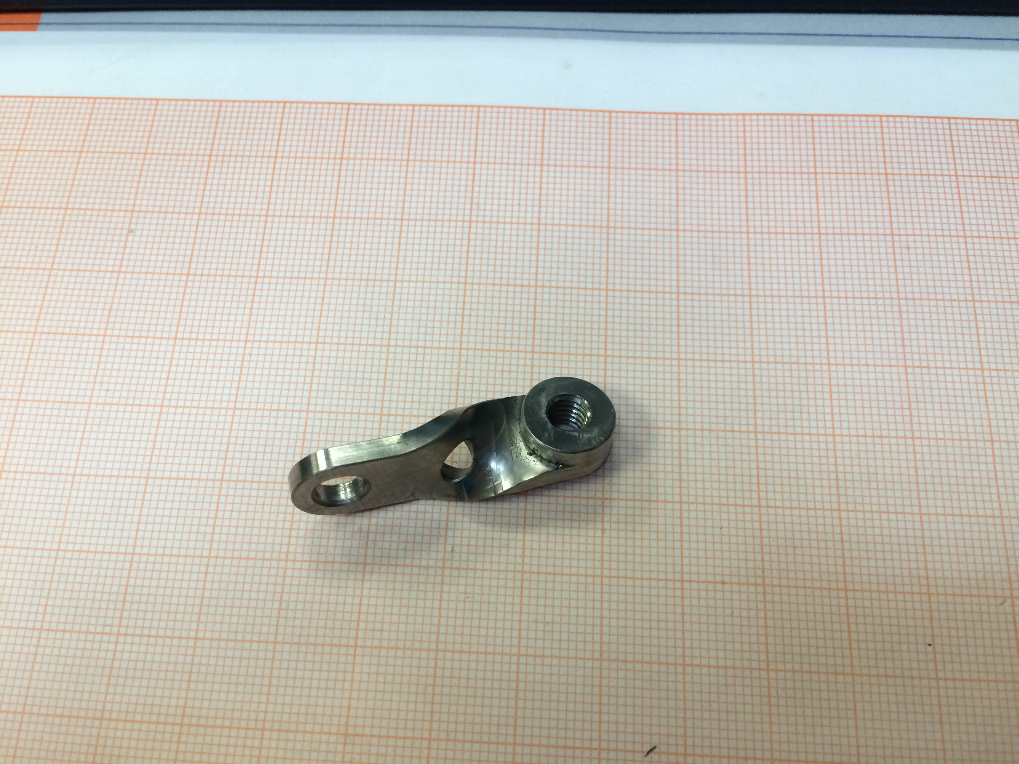

    Damit die kraft nicht zu groß ist muss der Schaltarm angepasst werden am Motor (Schalthebel).
    Ist der aber wieder zu lang dreht man sich oben einen Wolf. :crazy:
    Darum muss man eine gute Balance finden zwischen Drehweg/Schaltweg und aufzubringender Kraft.
    Ich werde im drehgriff noch eine Feder einbauen die der Feder der Schaltklaue entgegen wirkt.
    Dann sollte man den fast normalen Schalteffekt haben. :rolleyes:
    Kupplung ziehen -> Schaltgriff nach unten drehen -> 1. Gang -> Feder der Schaltklaue zieht zurück aber feder im Griff hält auf "neutral"
    Kupplung ziehen -> Schaltgriff nach oben drehen -> 2.Gang -> Feder im Griff drückt zurück auf neutral und Feder der Schaltklaue hält
    Ihr seht das es schon gut da steht. Muss n ur noch der Drehgriff ran.

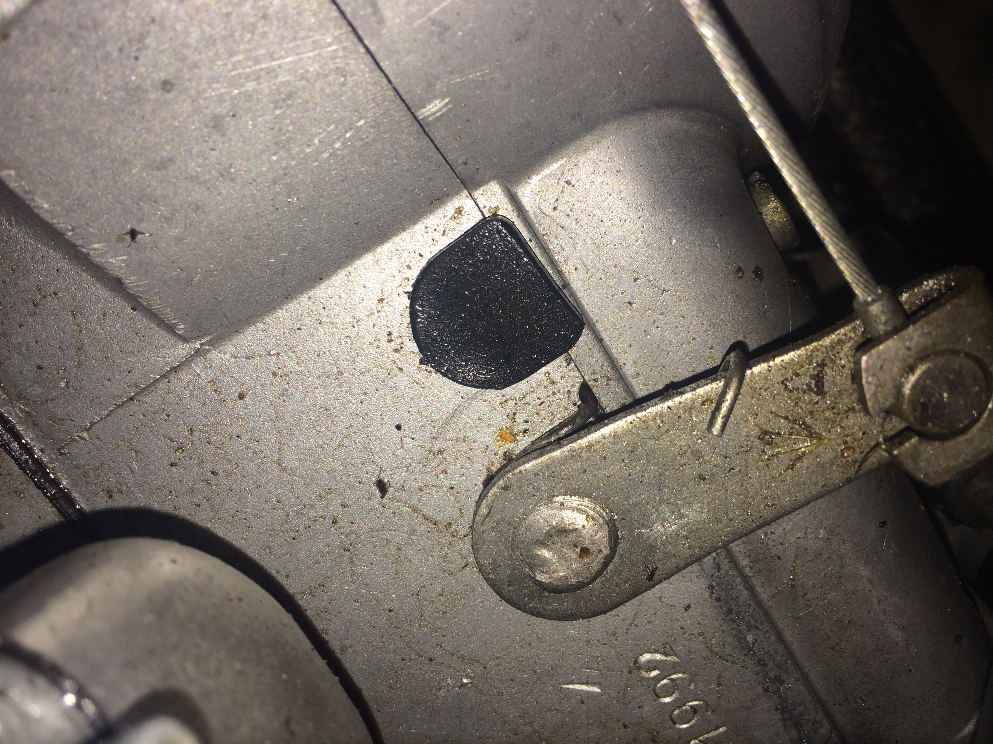

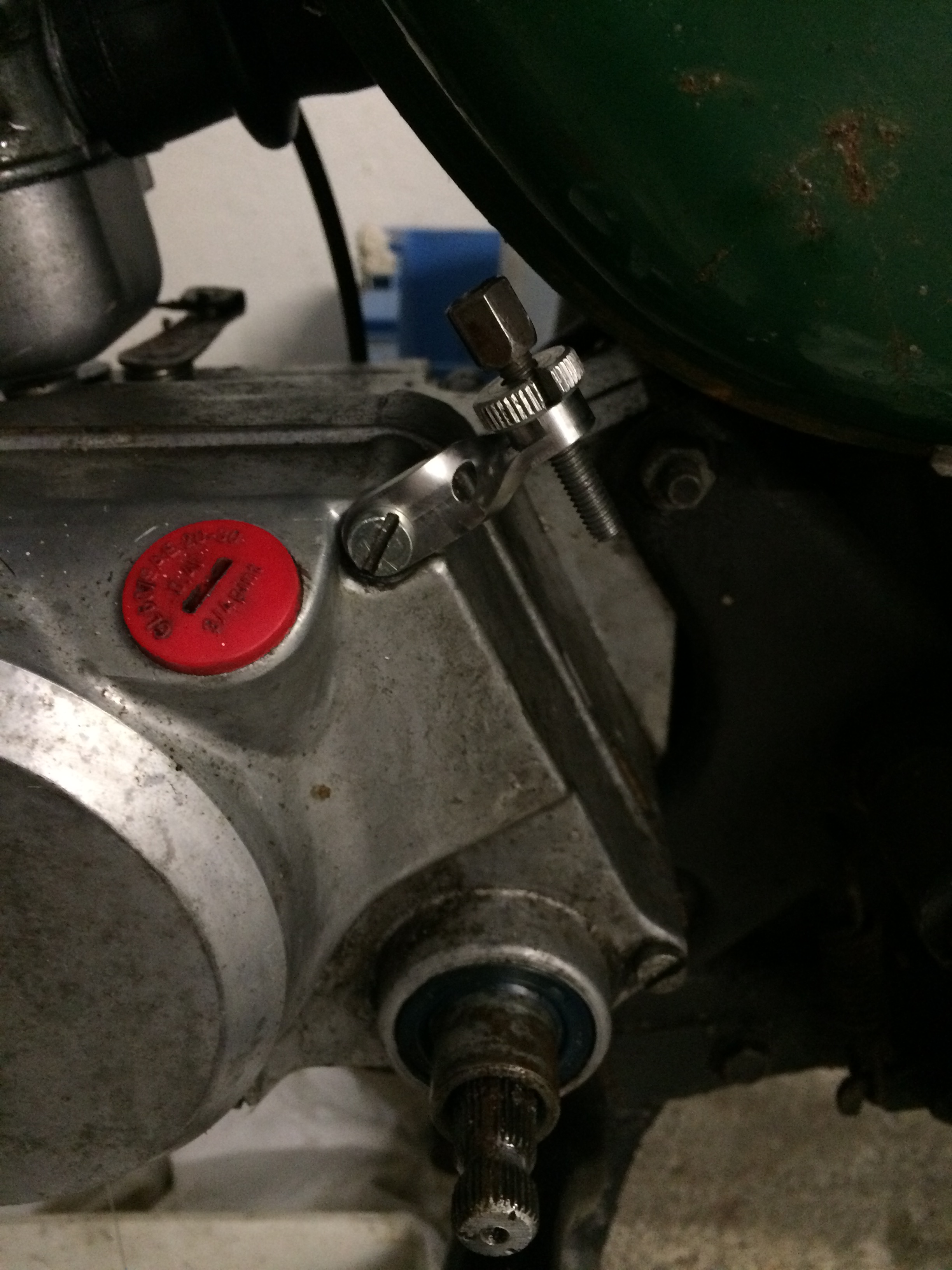

    Das letzte Bild zegt wie ich nachher den Bowdenzug halten will.
    Dadurch kommt die Schaltung dann anch "hinten" zur Schwinge hin gedreht.
    So hat man dann keine Probleme das man irgendwo zwischen kommt ;)

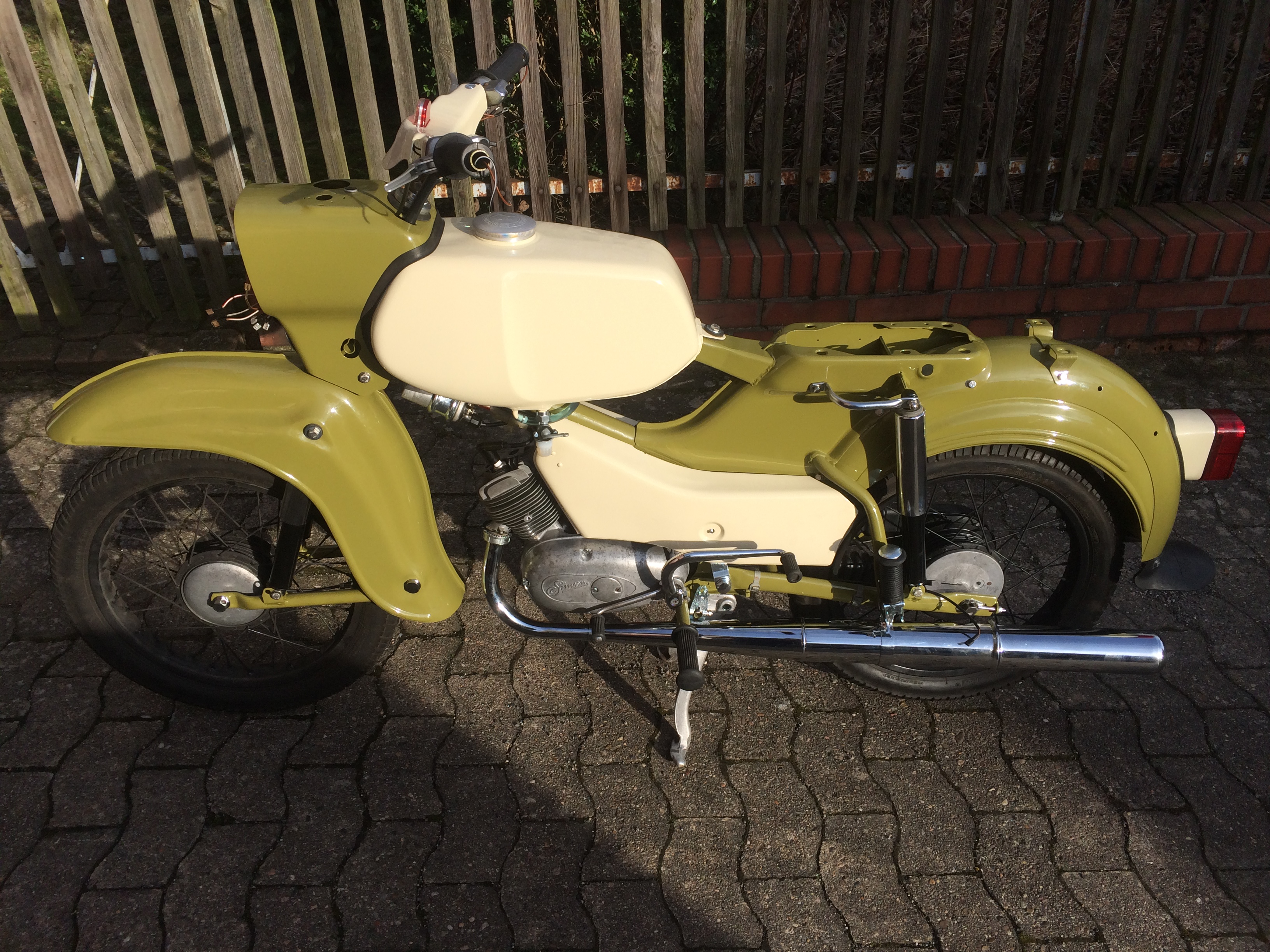

    Aber ich habe gedacht ich zeig euch heute mal Bilder von den Sachen die ich heute gemacht habe :D
    Das ist die Schwalbe die Heute weg gegangen ist.
    Unnd das der Habicht an dem ich gerade arbeite...
    Ist noch viel arbeit dran, aber es geht voran!

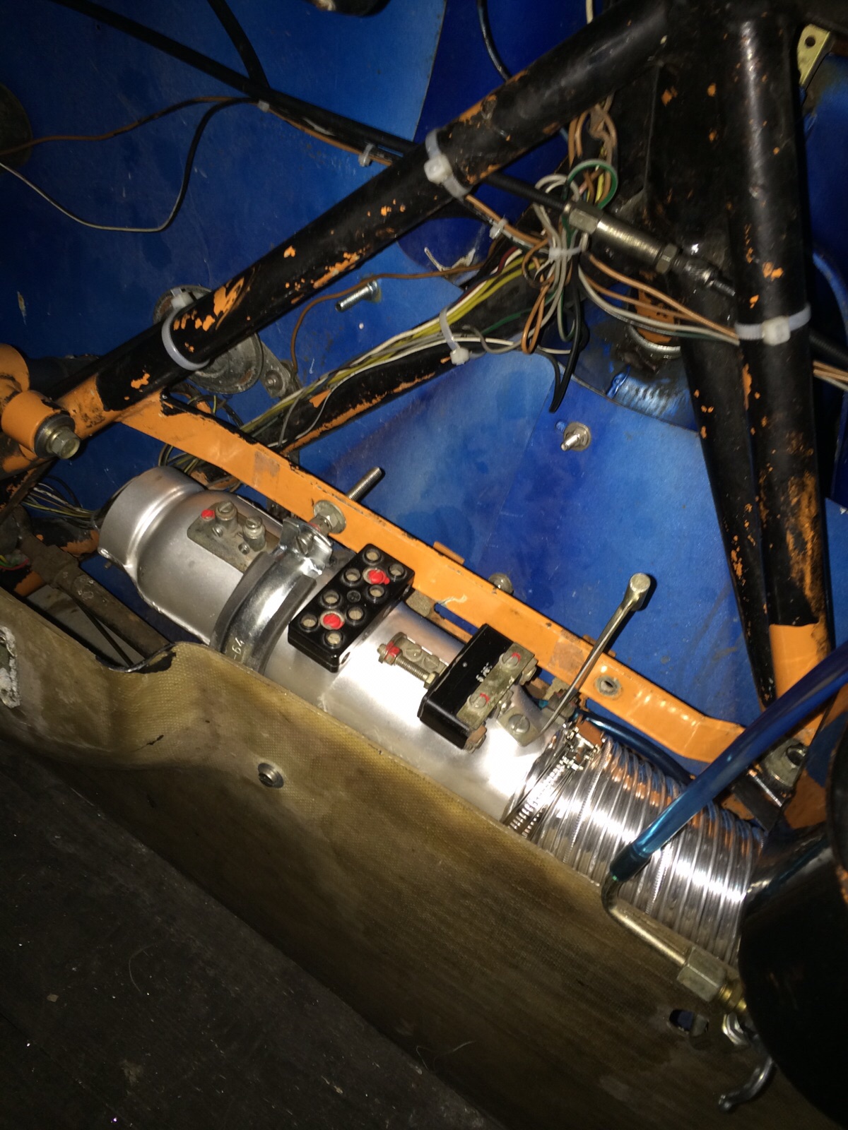

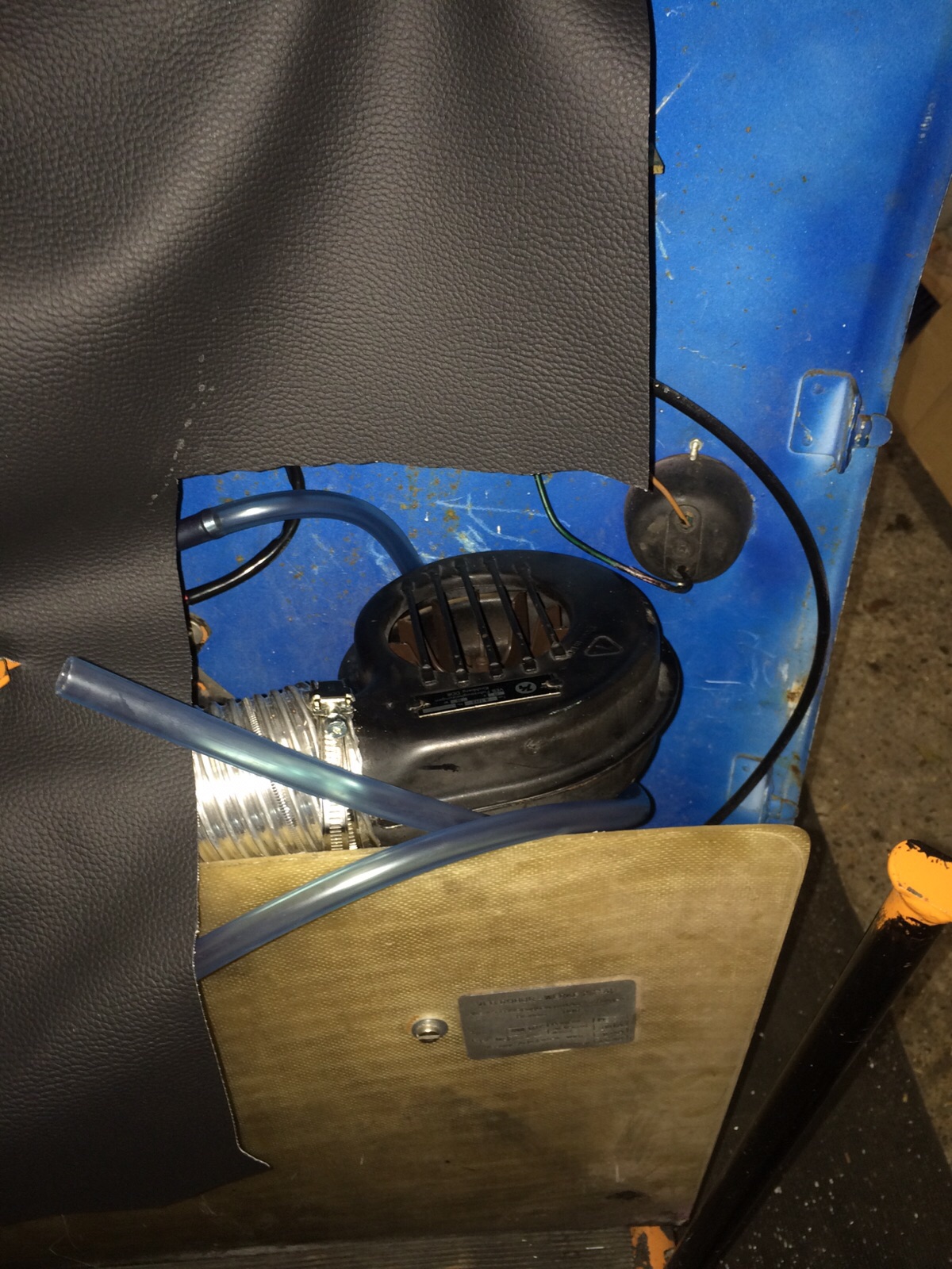

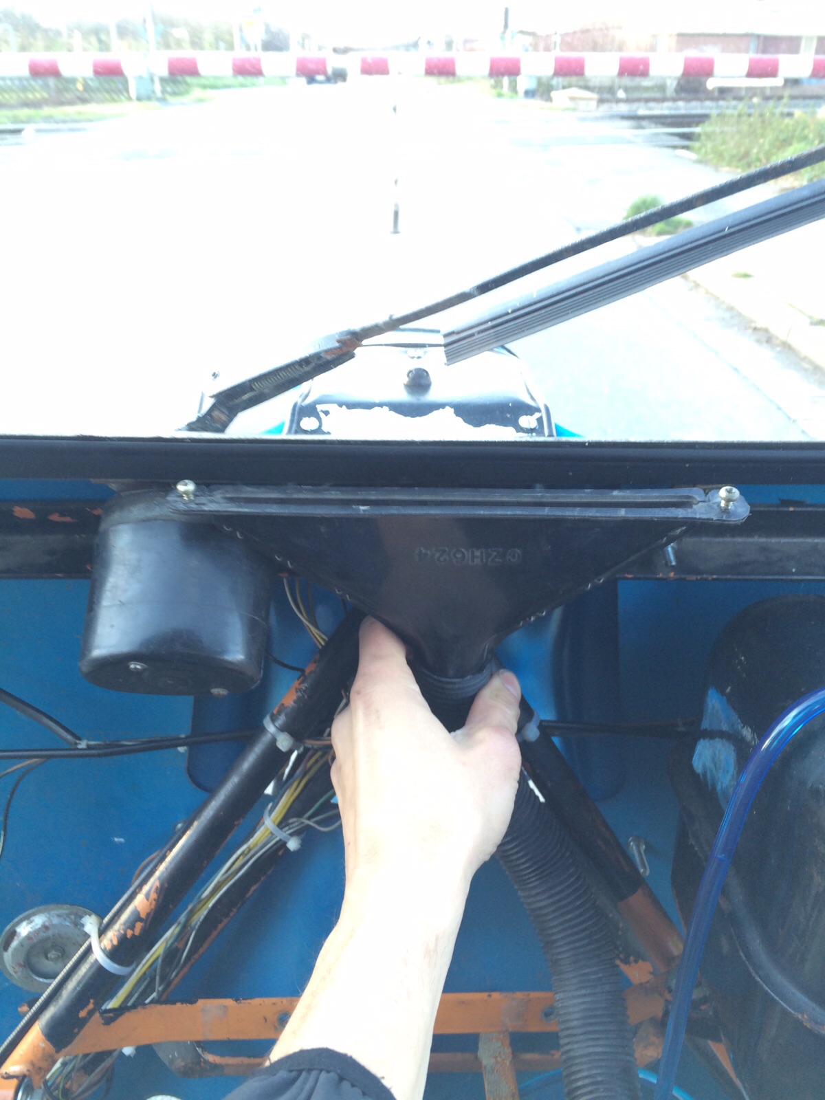

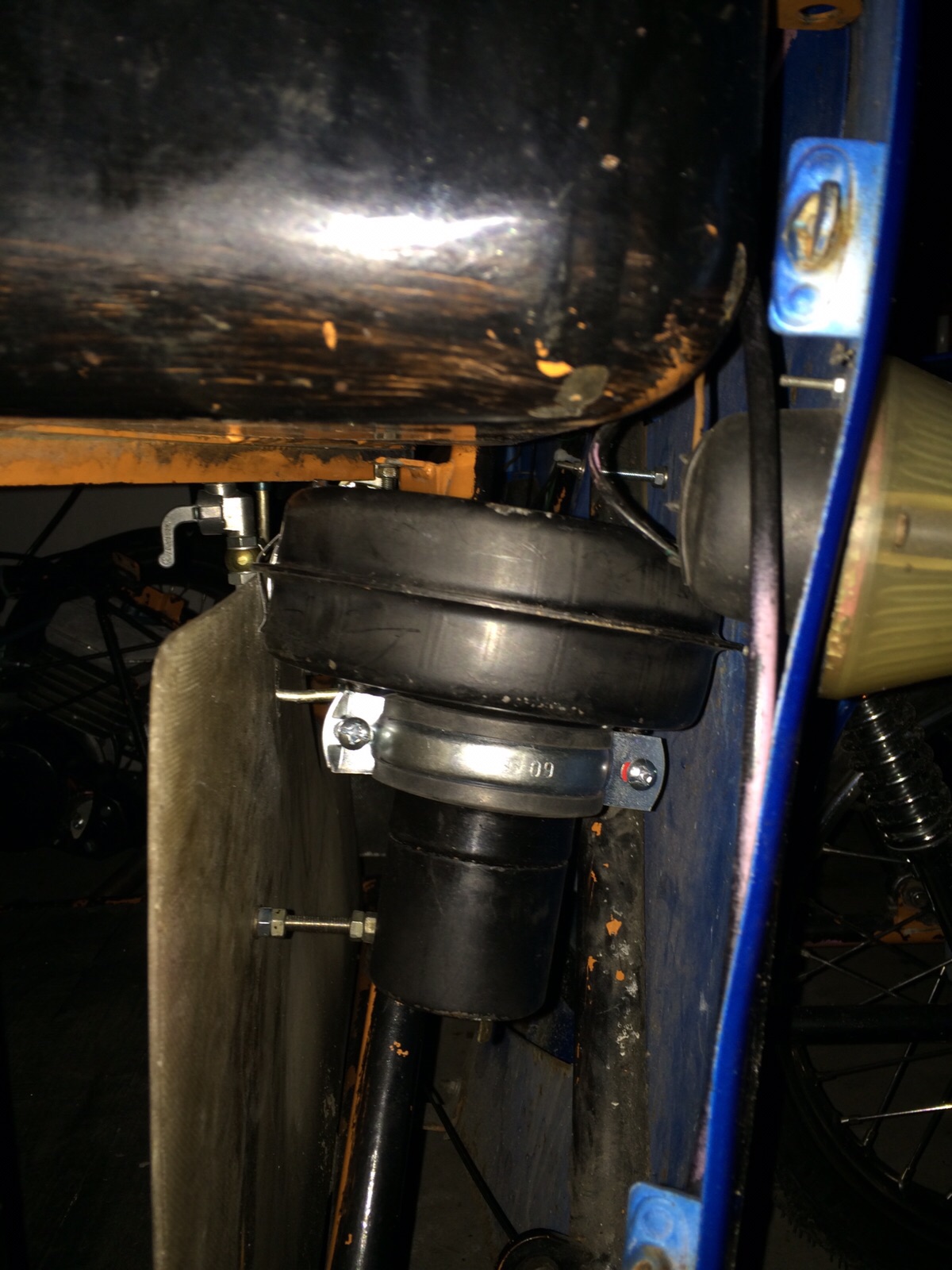

    Hab vor einem Monat bei einem Kollegen auch eine Sirokko eingebaut, aber ein bisschen anders!
    Habe die Heizung vorne sitzen und den "Auspuff" nach hinten geführt.
    Ich wollte es so machen damit die warme luft direkt auf die Scheibe pustet und die immer frei ist
    Gibt nicht viele bilder vom einbau aber ein paar...
    so sitzt sie drin
    so die luftdüse
    und so sitzt der lüfter
    und so sitzt der Tank für die Heizung.
    Das alles wurde in einem Abwasch gemacht mit einbau von der Vape und anpassung für den e-Starter, Kfz-Steckdose und usb-dose usw..

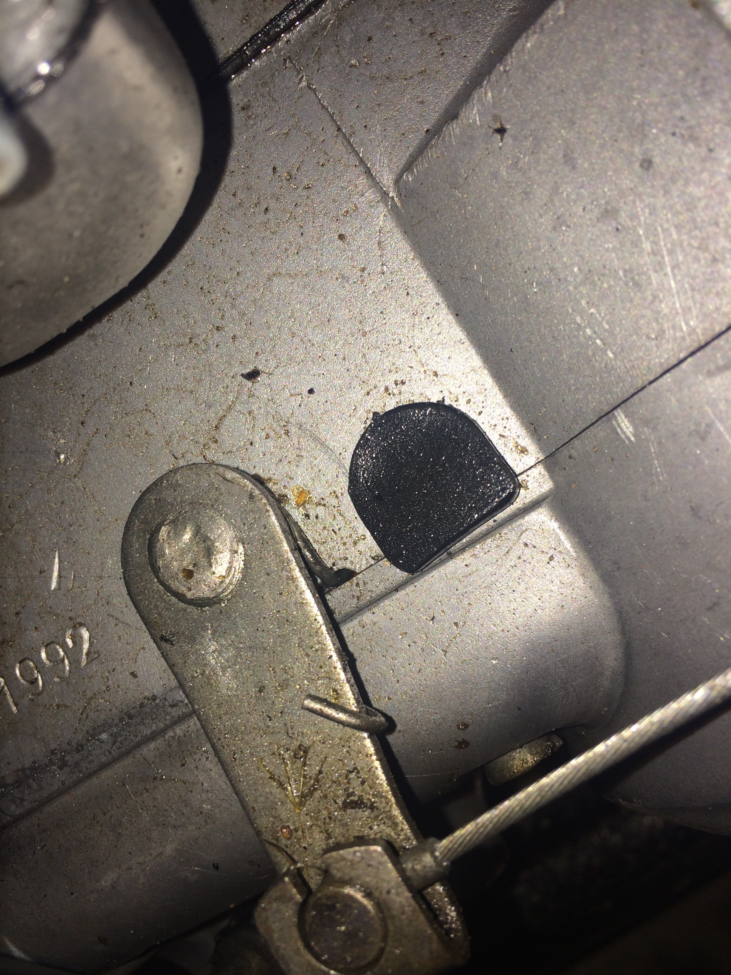

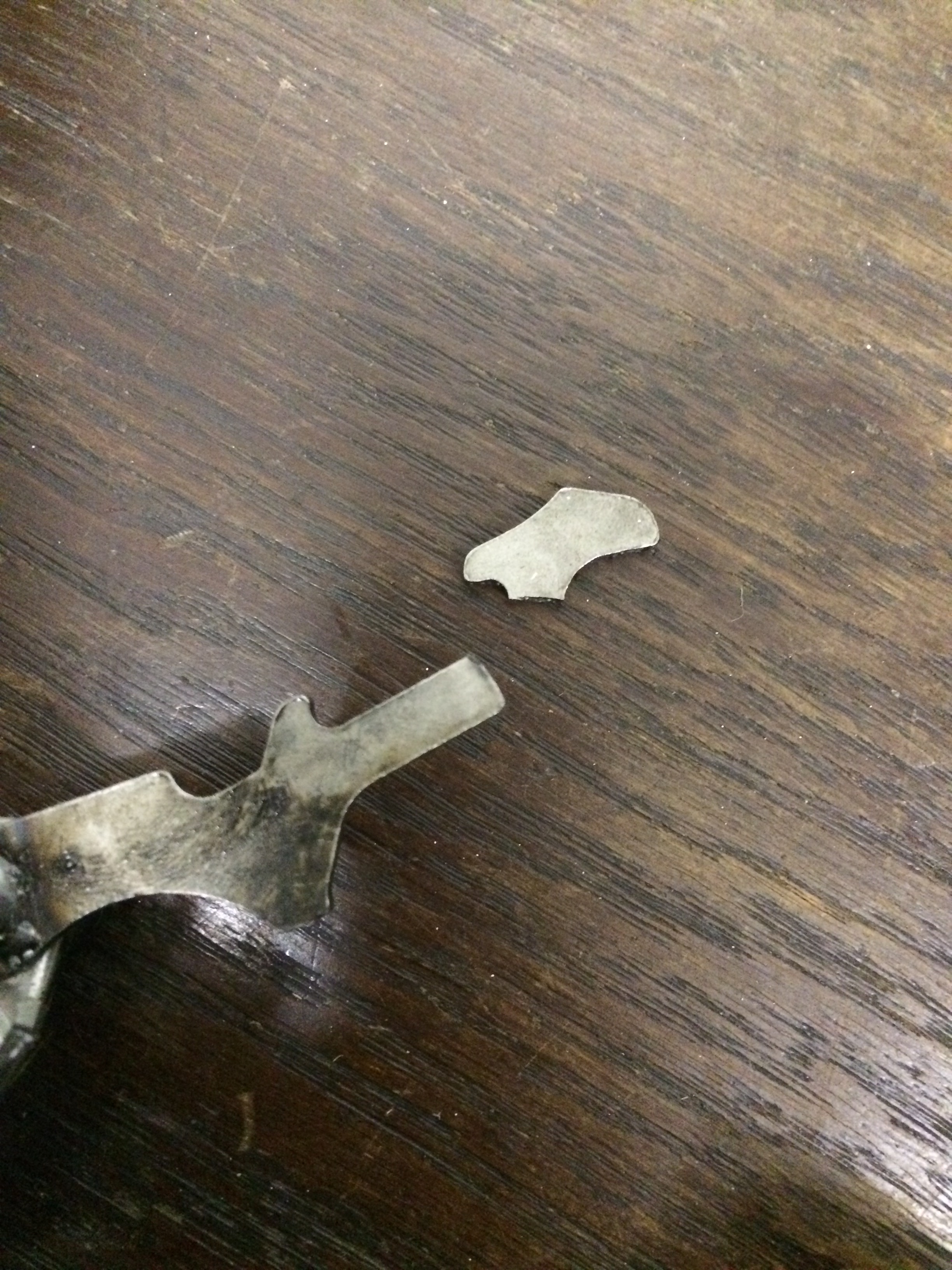

    Doch es wurde darauf hingewiesen das der Motor nicht mehr so schaltet wie er soll...

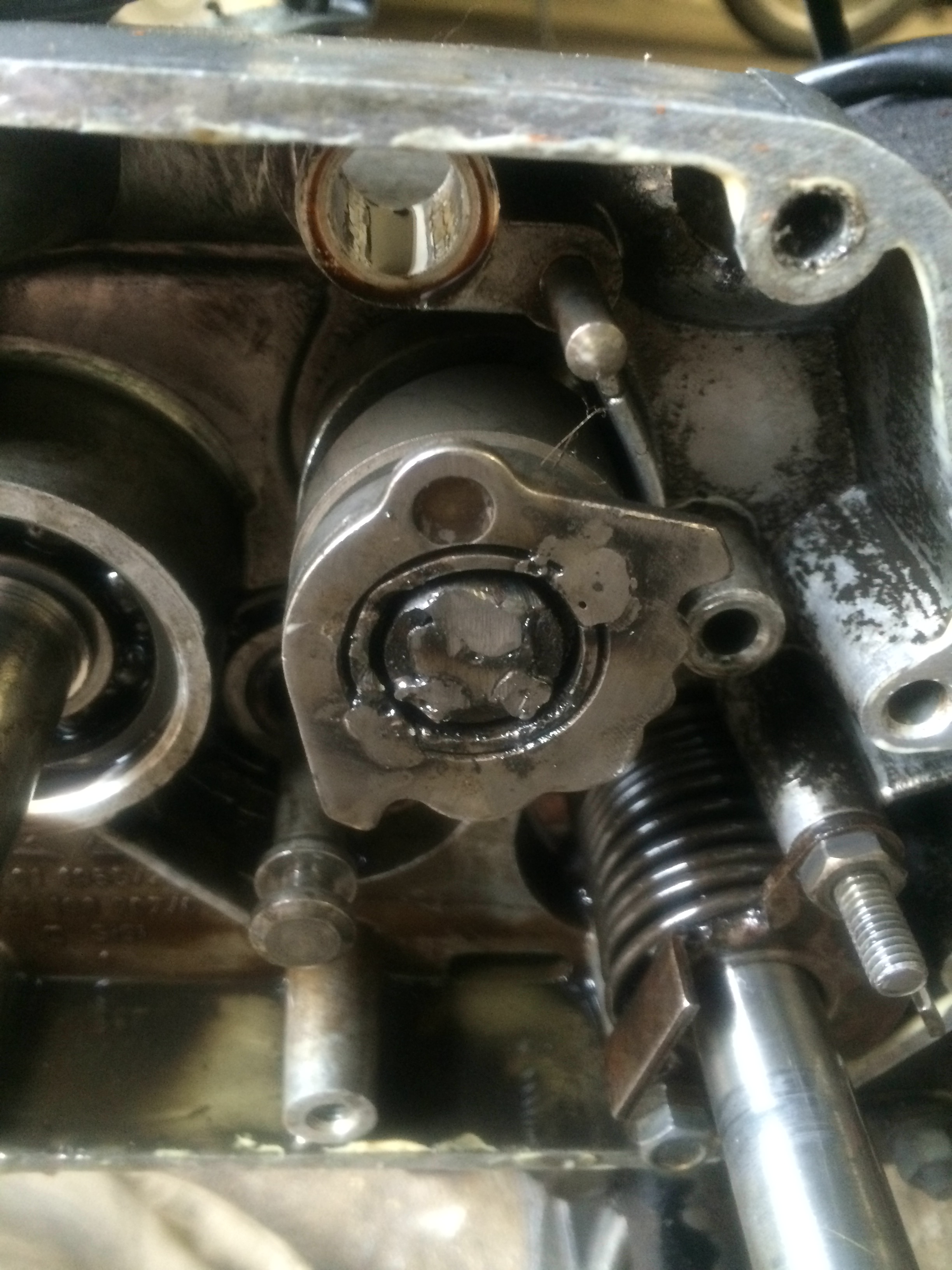

    Na und dann sah ich das....
    Na okay, geschweisst und wieder eingebaut.
    Dann das gesehen...
    Hätte kotzen können :motz: :(
    Naja, da muss ich ja (eigentlich) nicht ran.
    Motor also wieder zusammen und wollte gucken ob die Schaltung geht.
    Erster Gang...Top! :thumbup:
    Zweiter Gang...Top! :thumbup:
    Dritter Gang...hä, immer noch Zweiter :blink:
    Also noch mal...
    Dritter Gang...will nicht! :o
    Also wollte ich die Gänge einstellen.
    Da kam mir dann aus der Hohlwelle eine Kugel entgegen.
    Also Deckel wieder ab, Kupplung ab und siehe da....
    Waren eigentlich alle Kugeln draußen -.-
    Also neuen Ziehkeil, Kugeln wieder rein gefriemelt und noch ne Testfahrt.
    Jetzt gehen schon mal alle Gänge!

    Nun den Kupplungshebel am Motor nach oben raus ziehen.
    Feder zwischen und wieder rein das Ding.
    Ich rede von der Feder....
    Ist zwar vom S51 aber das gleiche Prinzip.
    Ohne die Feder drückt sich das Kupplungspaket zusammen und drückt auch den Hebel zurück.
    Aber die Federkraft nimmt ja ab sobald die Kupplungsscheiben leichten Druck haben.
    Dann reicht der Druck nicht mehr um den Hebel zurück zu stellen.
    Die Feder aber stellt den Hebel zurück auf Anschlag und entlastet die Stifte und damit die Kupplung.
    Selbst wenn du den (Hand)Hebel von der Kupplung zurück drückst gibst du dem Bowdenzug nur spiel da der ja nur auf Zug ausgelegt ist und man damit keinen Druck aufbauen kann ;)

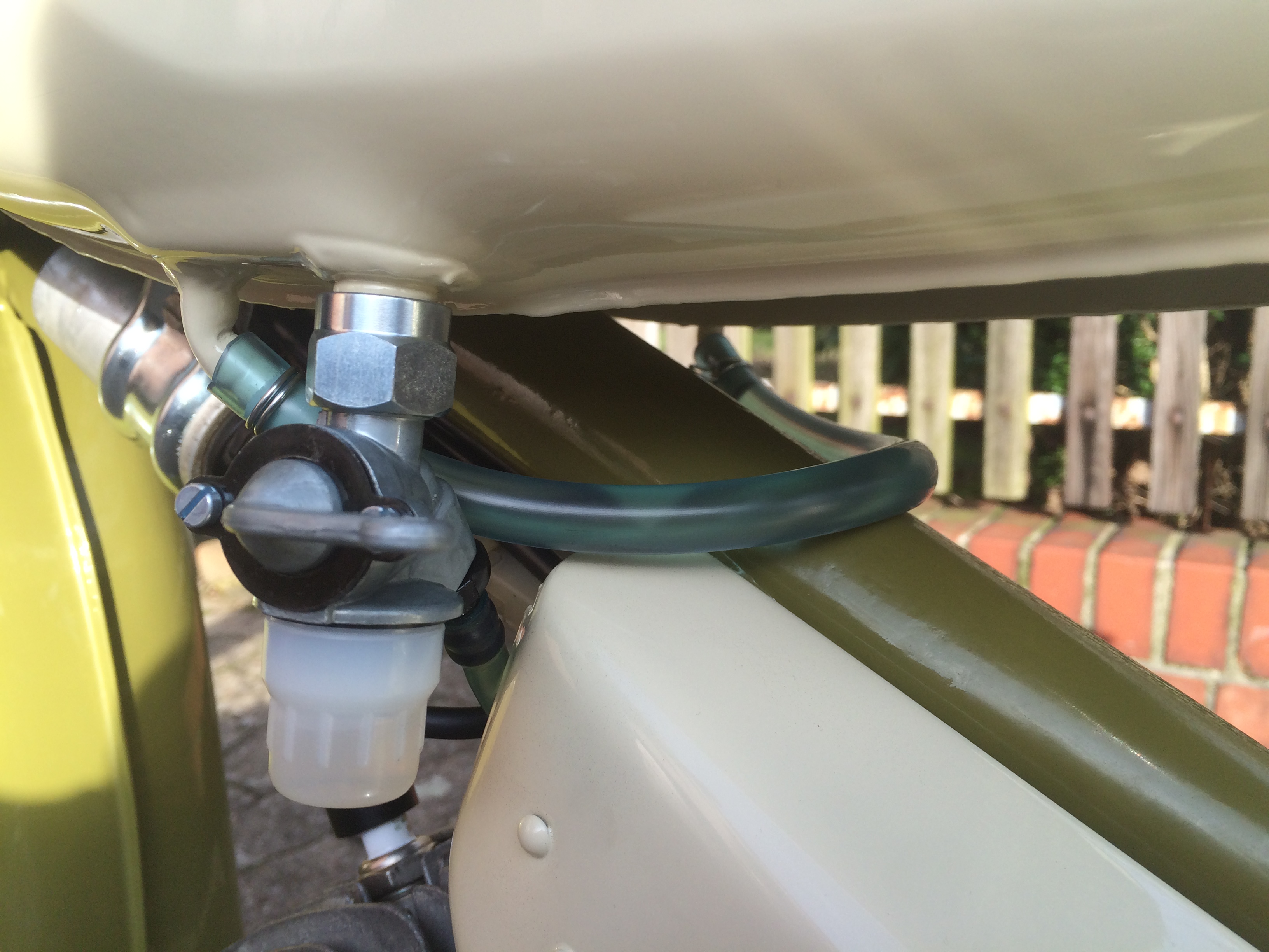

    Also ich hab einen BVF 16N1-5 drauf mit dem Set.
    Am Anfang hatte ich auch immer eine Pfütze auf den Motor. Aber mittlerweile nicht mehr.
    Meistens mach ich den Benzinhahn so 500m vor meinem Ziel zu. Dann säuft er noch den Schlauch ein bisschen leer ;)

    Habe das erste Teil fertig.
    Das sitzt nachher so am Motor.
    Und wird an der Schraube wo ich es hin halte mit festgeschraubt!
    Natürlich ist es aus VA ;)
    Das Gewinde ist für einen Bowdenzugspanner um das Spiel einzustellen.
    Am WE bin ich erstmal wieder in der Heimaat! :D
    Also geht es erst nächste Woche weiter
    Das ist aber Komisch?! :huh:
    Also ich bin ja nun auch nicht zart (85kg) und bin mit meinem alten Herrn (110kg), meinem Neffen (ca 20kg) und Gepäck (Kofferraum voll) eine Runde gefahren als ich wieder richtung "Westen" wollte und da hat nichts gerutscht. Als er kalt war schon etwas, aber als er warm war kein bisschen!
    Im Gegenteil! Wenn ich die kupplung ausversehen hab springen lassen z.bsp vom 2. in den 3. Gang hat es eher den Motor abgewürgt als das die Kupplung rutsch!
    Aber ich habe auch die alte 64er Kupplung drin mit originalen Belägen :D
    Die waren ich glaube ich mich zu erinnern dicker!
    Bei manchen rutscht die Kupplung auch wenn sie am Kupplungshebel am Motor die Feder vergessen haben, die den Hebel immer wieder zurück in die Ausgangstellung drückt.
    Ohne die drückt zwar die Kupplung den Griff zurück, aber baut keinen richtigen Druck auf die Kupplungsscheiben auf, da der drück über die Stifte in der Welle auf den Hebel geht.
    Problem hatte ich bei meinem Star. Da musste ich immer wenn ich die Kupplung habe kommen lassen mit der rechten Hand am Motor den Hebel weiter zurück drücken.
    Habe immer gedacht der Bowdenzug sei schuld das der so schwer geht oder so, aber der ging echt flockig!
    Später hab ich dann den Fehler gefunden.
    Ich hoffe du verstehst in meinem Kaudawelsch was ich meine :blink:
