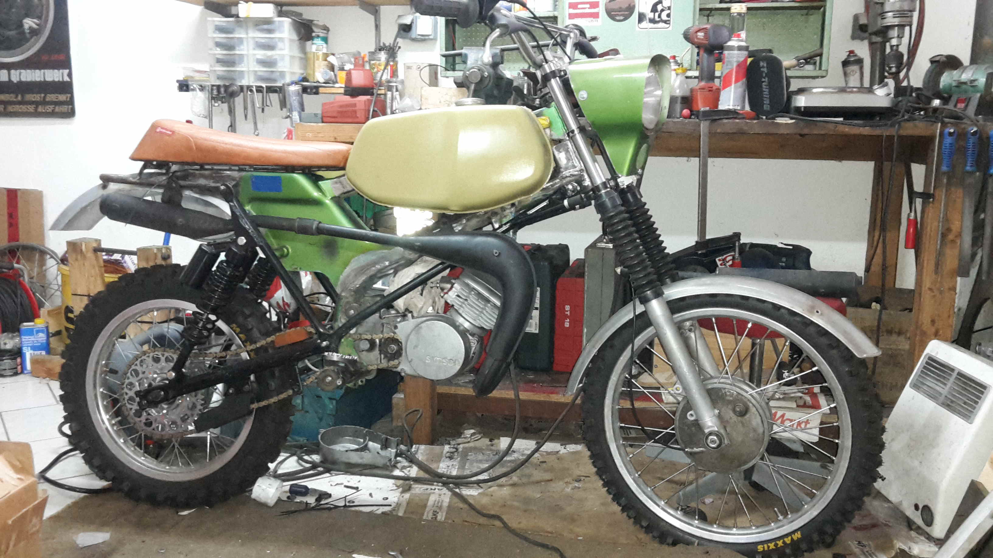

Letztes Jahr auf dem Harzring merkte ich, dass sich was am Fahrwerk tun muss.. In dem Zug wird der Rahmen verstärkt und gepulvert, eine Scheibenbremse + Hercules Gabelbrücke werden Platz finden. Ebenfalls werden etliche Kleinteile, Gummis usw. erneuert. Am Auspuff wird sich auch was tun.

Erstmal muss die Bude vorne etwas leichter werden.
63ccm Airsal Zylinder. Irgend ein Yamaha Auspuff. 20er original mikuni.
Fahre jetzt ne Übersetzung von 13/50
Damit gehts jetzt auch im 3. Gang über die Wiese und ich komme im ersten praktisch überall im Gelände hoch und muss nurnoch selten die Kupplung quälen. -

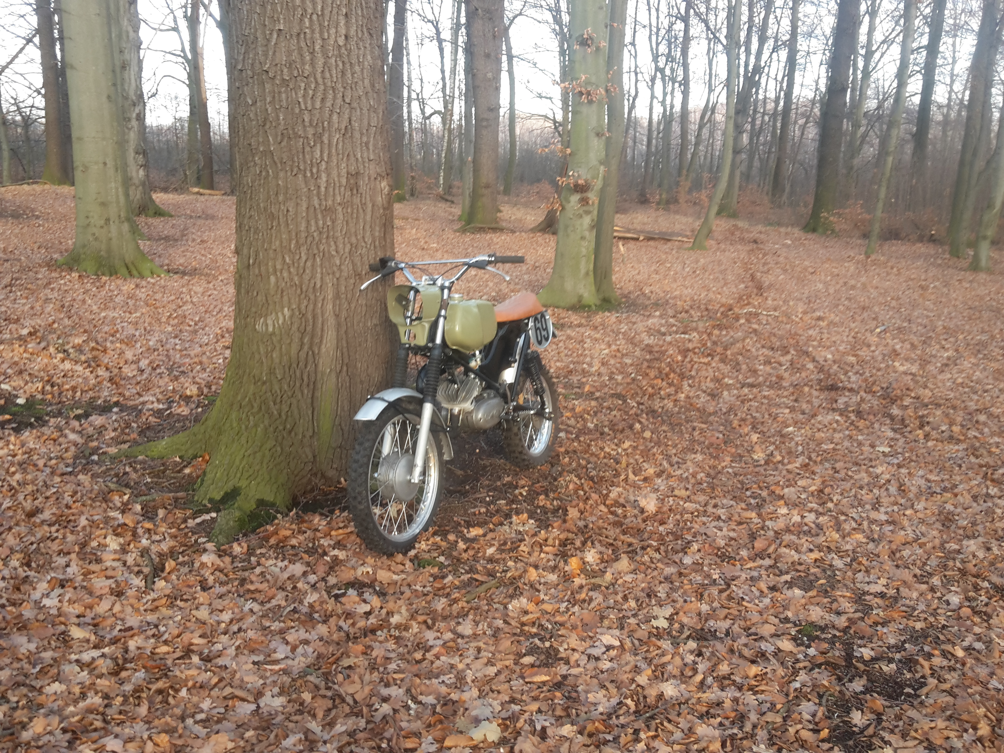

Mittlerweile ist alles abgestimmt und fährt auch relativ gut. Leider ist der Zylinder mit dem Auspuff ziemlich spitzbandig und der 3. Gang ist nur auf der Straße nutzbar. Konnte noch ein paar Bilder bei der letzten kleineren Endurotour machen.

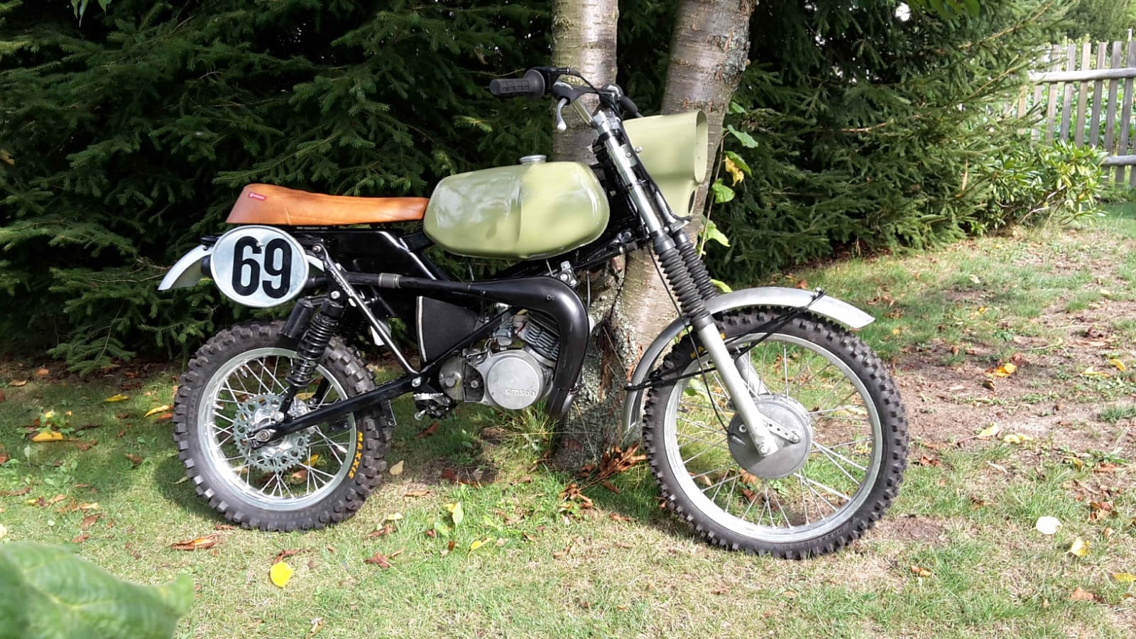

Heute war die Jungfernfahrt und was soll ich sagen.. Ich bin überwältigt. Auch wenn der Stock immer noch nicht ganz fertig ist macht das Fahren unglaublich viel Spaß. Danke an alle die mich, egal wie, dabei unterstützt haben.

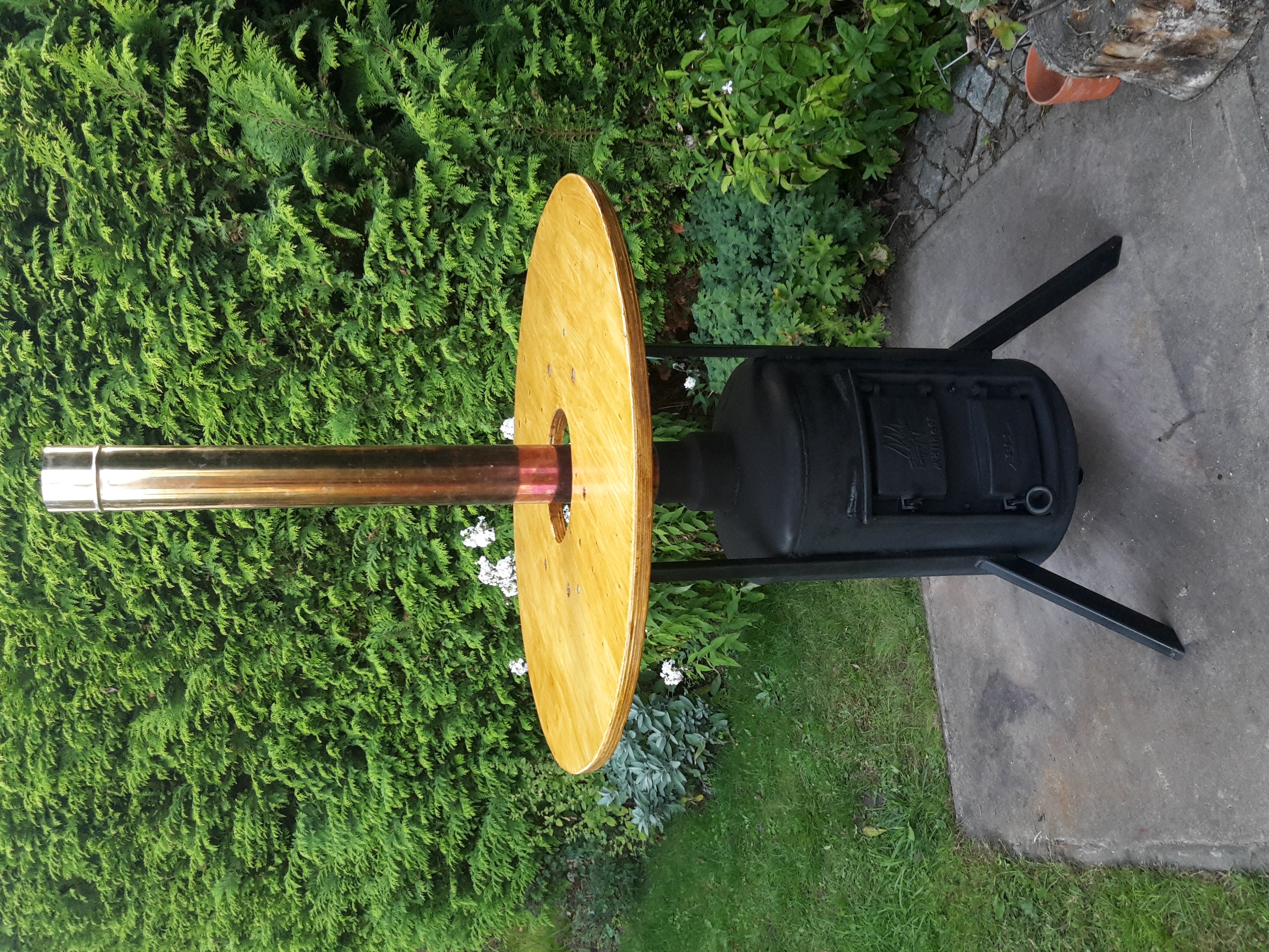

Naja beim Ofen waren die Materialkosten um die 20€.. Bei den Mopeds sieht das schlimmer aus 😅
Hab mal was zusammengebrutzelt, damit man auch in Winter draußen entspannt nen Bierchen trinken kann.

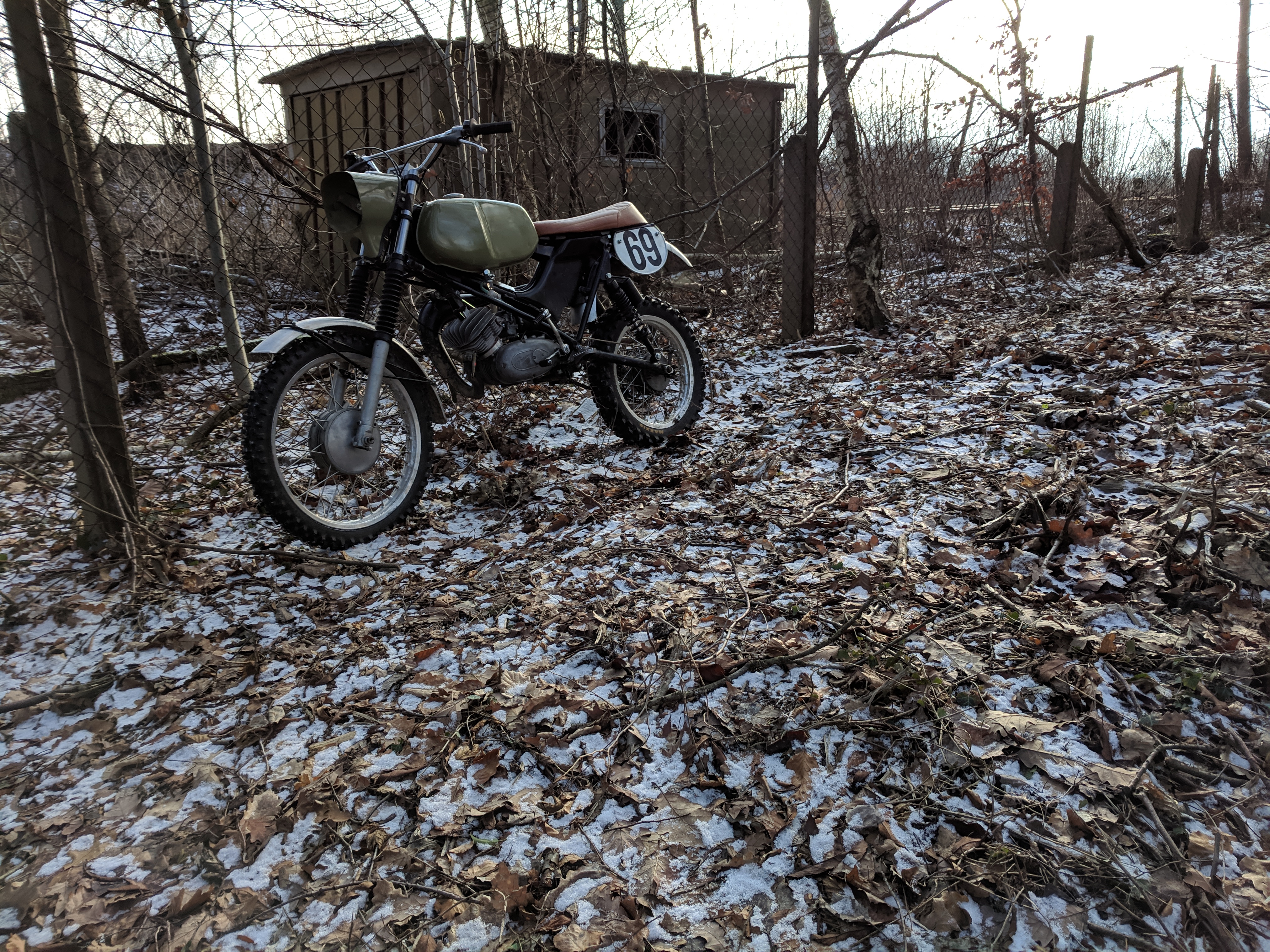

Es fährt zwar noch nicht wirklich aber man kann denk ich erahnen wie es aussehen soll.
