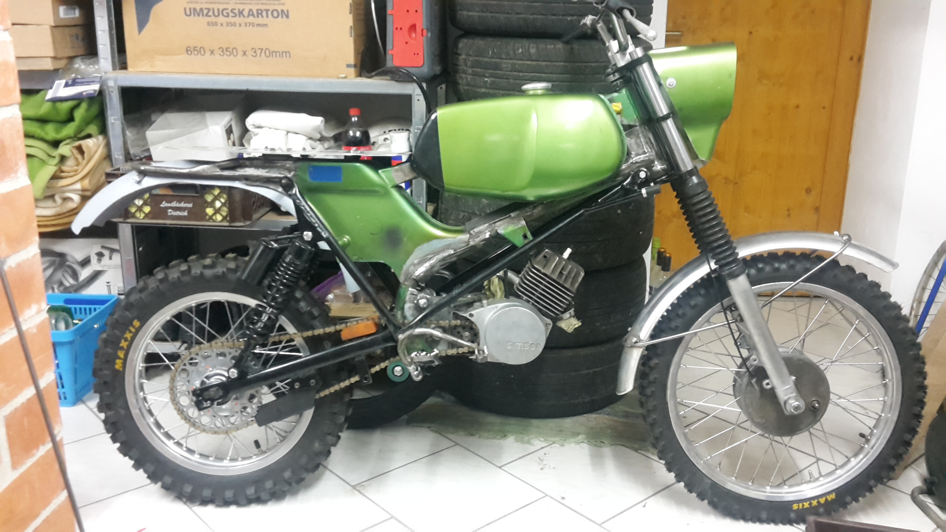

Also der Motor ist fertig und wurde zum abstimmen und für die Prüfstandsläufe erstmal in meine Comfort verbannt. Ich halte euch auf dem laufenden.
Welche Federbeine hast du da verbaut?Billige aus China. YCF oder wie die heißen. Sind aber nicht das wahre.

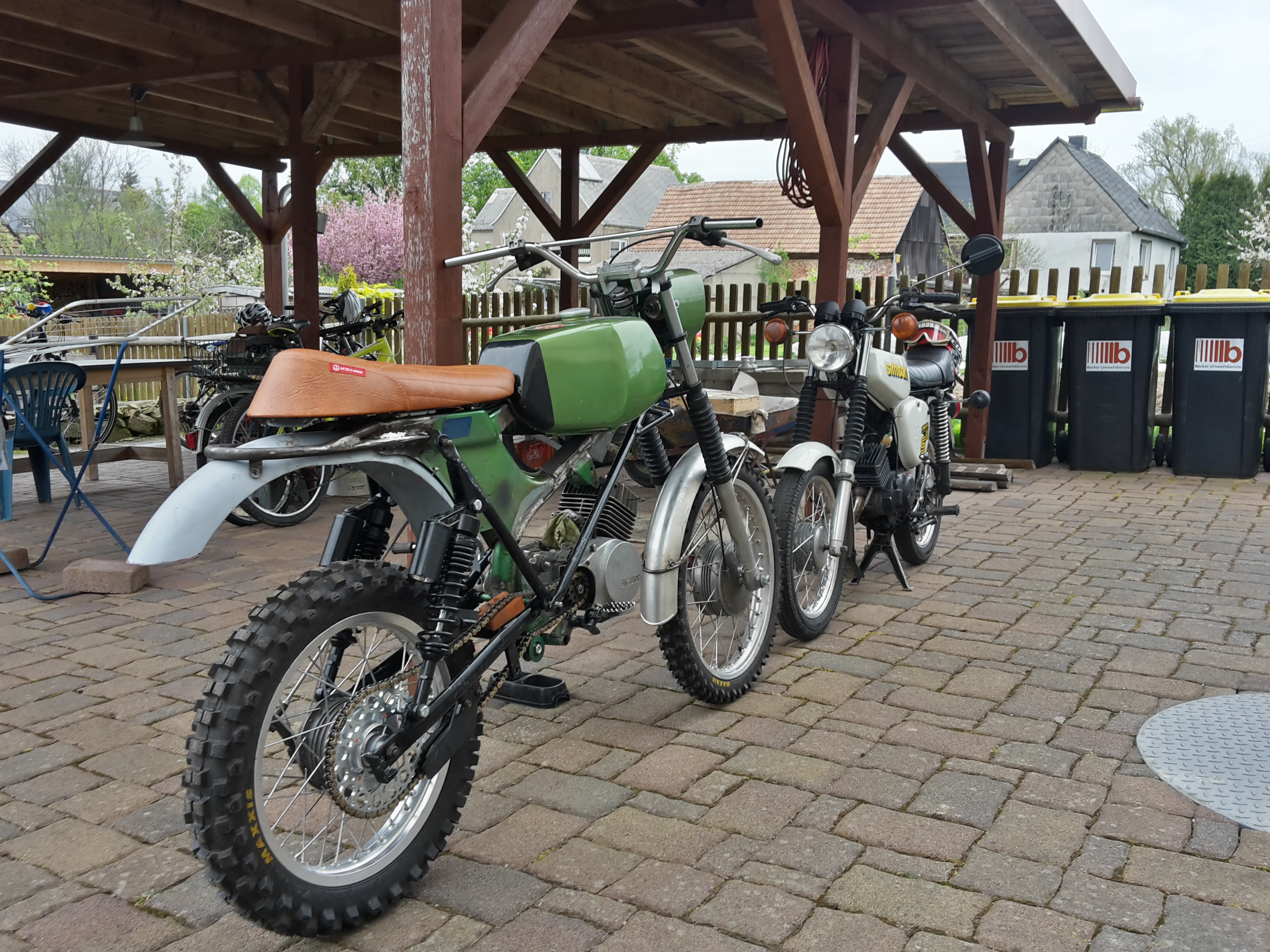

Sitzbank ist fertig und ich bin echt begeistert. Wie man sieht wurde sie doch nicht von Schwiegermuttern genäht.

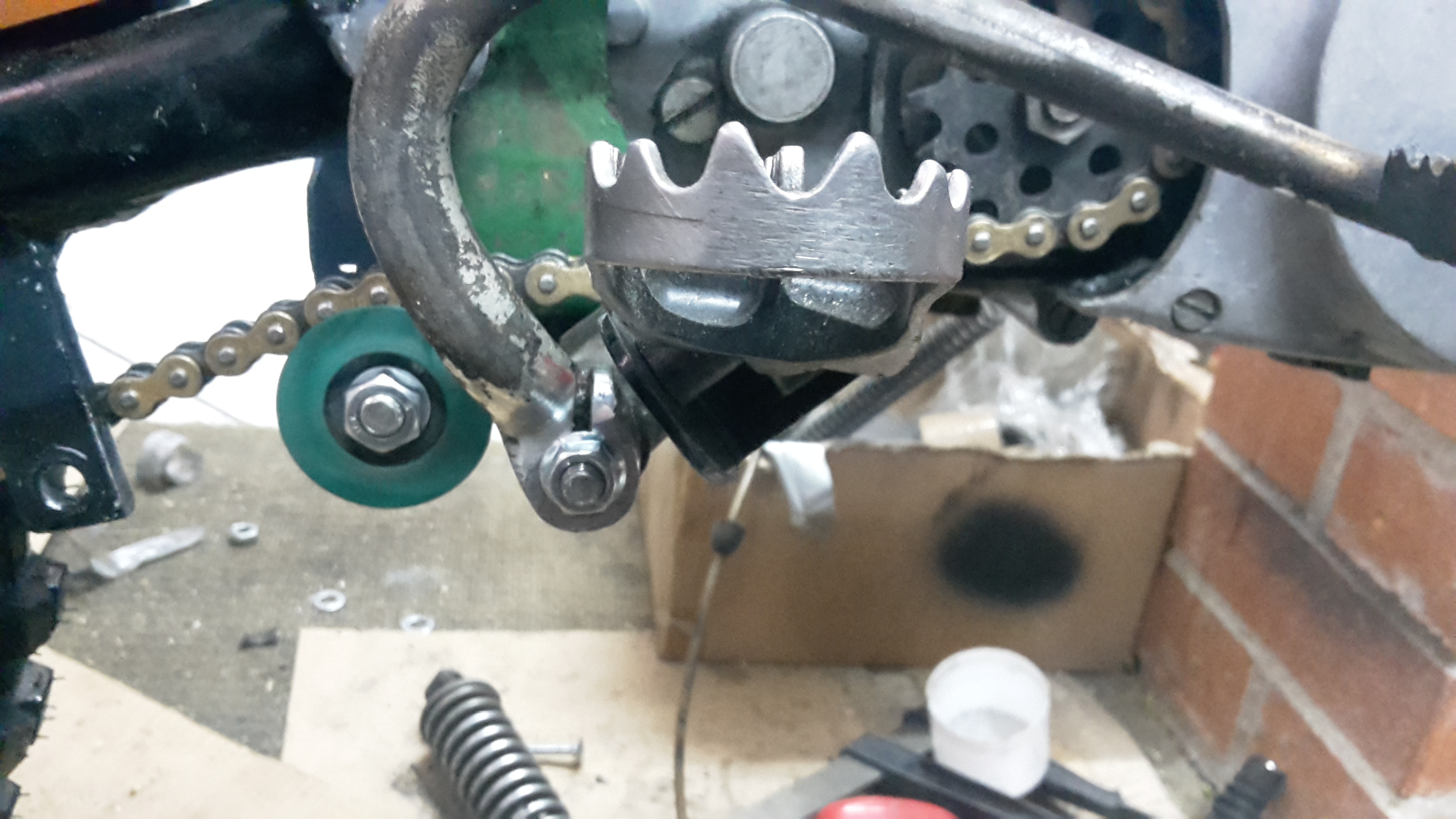

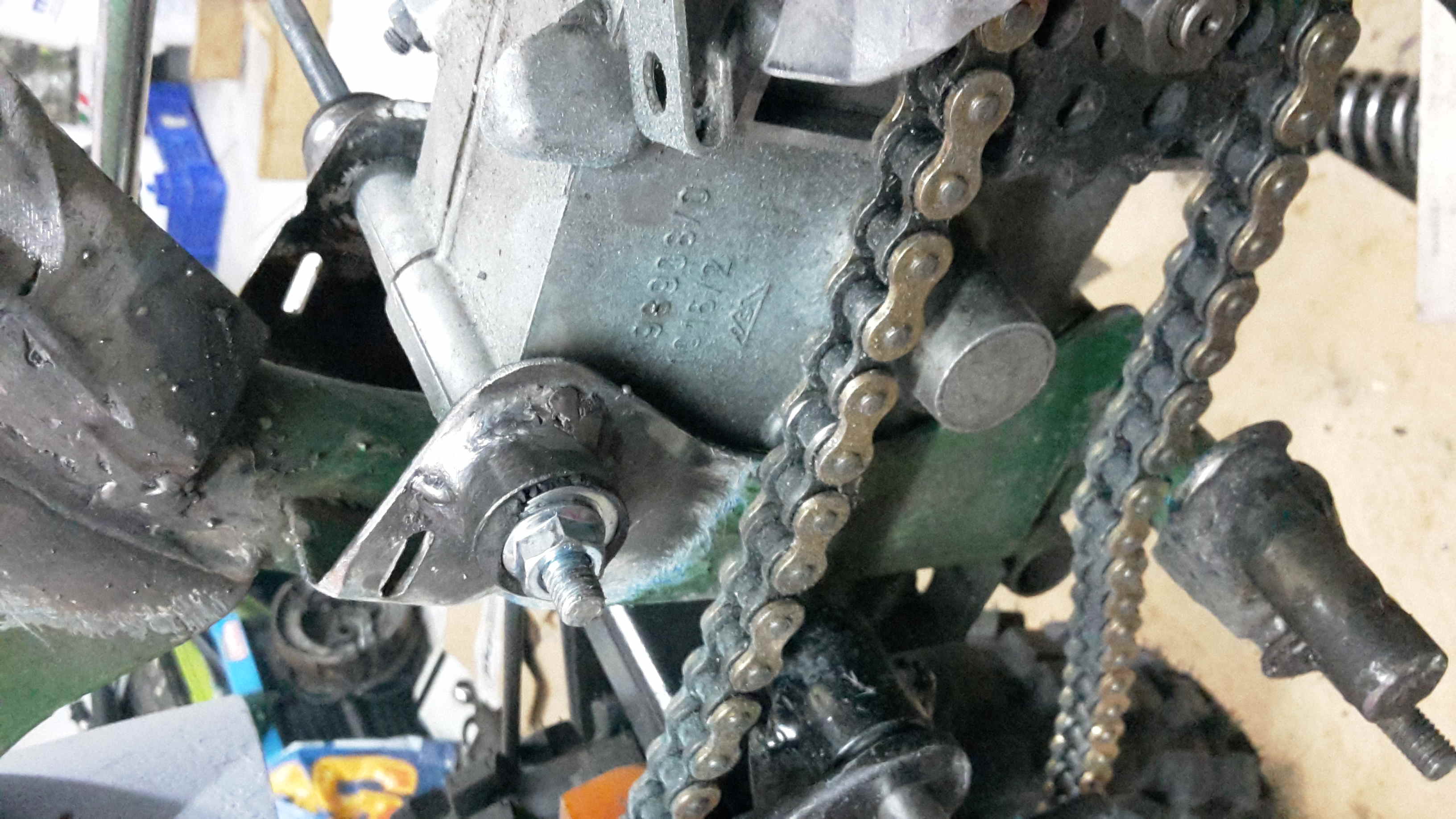

Habe ne Art Motorlager gebaut. Keine Ahnung obs so funktioniert aber is denk ich besser als nichts.
Die Kettenrolle die mal irgend ne Umlenkrolle aus nem Rasentraktor war hat ihren Platz dort gefunden wo mal der Bolzen vom Ständer war. -
Ja so hab ichs auch vor.
Ja so ungefähr Andy..
Meint ihr eigenentlich den Bremshebel oder den Limadeckel.?
Den Hebel will ich vielleicht noch bisschen filigraner bauen.. Sieht mir zu klobig aus. -
Gestern wieder bisschen was geschafft.
Ich kauf die billigste von eBay die passt und gut.
Ich finde irgendwas einzeln davon an nem Habicht würde nicht gut aussehen aber insgesamt isses ne Hammer Optik die es so noch nicht gab. Gefällt mir sehr gut.
Antriebstrang passt auch soweit. Brauche nur noch ne ordentliche Kettenrolle.

Denke Ende Februar wird der Motor dann komplettiert. -
Denkst du nicht, dass die Hebelwirkung der Sturzpads ein bisschen zu groß ist für so ne poplige M6 Schraube? Würde mir da was Anderes überlegen.

Mach ich wahrscheinlich auch noch so. Die Schelle funktioniert zwar gut aber sieht halt nich schön aus.
