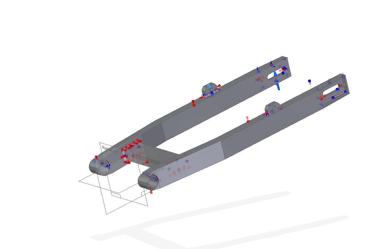

Ich hätte noch eine Kastenschwinge als Cad-Modell in Original abmaßen und verlängert.
Wenn Interesse besteht lasse ich sie dir gerne zukommen. -

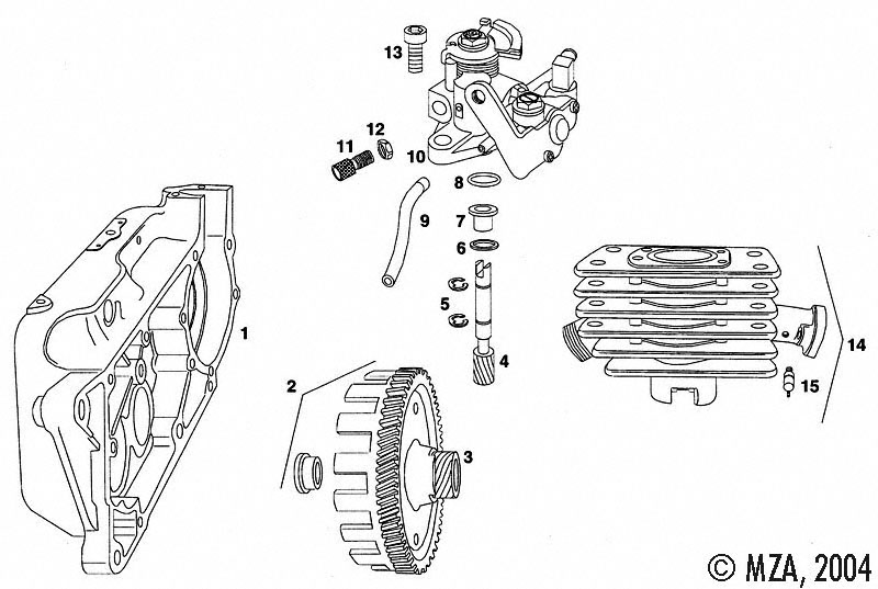

Also Denkbar wäre es Problematisch wären dann allerdings:
-die Abdichtung der Welle im Gehäuse,
-die Befestigung der Pumpe
-das richtige Übersetzungsverhältnis kommen.Abdichtung und Befestigung sind ja beim Original, soweit das diese Zeichnung Zeigt über einen Flansch gelöst
Für die Richtige Übersetzung Bräuchtest Du jetzt noch das Verhältnis von 3 zu 4 .Und müsstest dir dann eine entsprechende Welle fertigen Lassen. Dann brauchst du natürlich noch die Ölpumpe und einen umgearbeiteten Seitendeckel, damit das ganze auch ordentlich Dicht wird.
Wobei es wahrscheinlich Einfacher Wäre Primärantrieb und Gehäuse um zu arbeiten (bzw machen lassen) ,sich die Welle fertigen zu lassen und in der Bucht auf die Suche nach ner Mikuni ZY 1M-135W Ölpumpe oder ähnlichem zu gehen.
