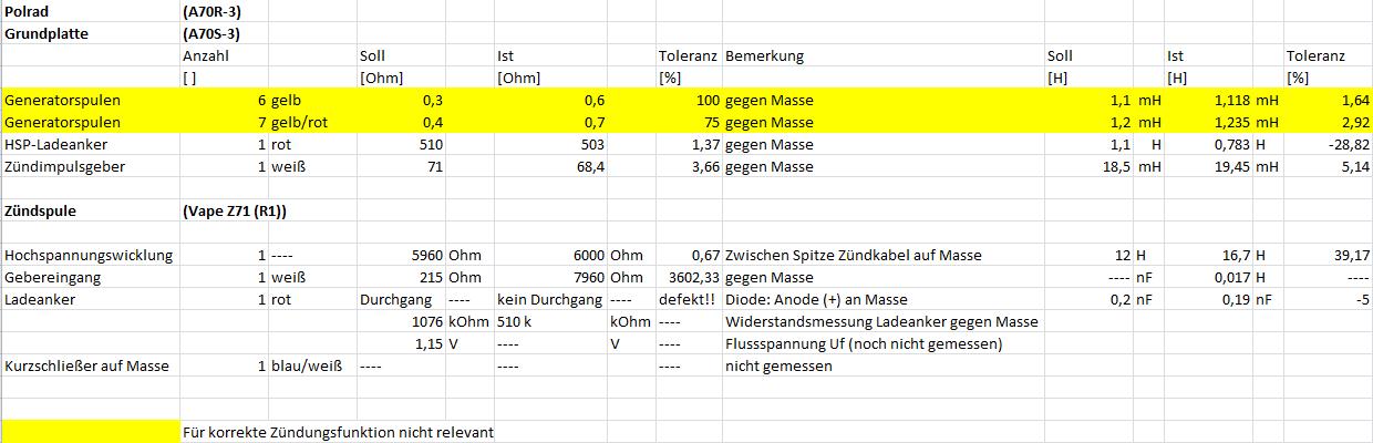

    Hallo Leute,
    habe mir mal ein L-C-Meter (kann ich auch noch gut für andere elektrotechnische Spielereien gebrauchen ;)) zugelegt und bis auf ausnahme der Flussspannung (war zu faul, mir noch ne konstantstromquelle zu bauen oder zu organisieren) die gesamte Zündung durchgemessen.
    Die Messdaten findet ihr im Anhang.
    Da sowohl grundplatte als auch Zündspule aus der angenommenen Toleranz von 5% fallen, werd ich mir einfach mal beides bestellen und jeweils testen. Was nicht kaputt ist, kann ich ja auch wieder zurück schicken.
    Kann man die für die Zündung relevanten Teile auf der Grundplatte eigentlich auch irgendwo einzeln als ersatzteil bestellen? Weil die Generatorspulen interessieren mich eigentlich eher weniger, da ich das Dingen eh nicht auf der Straße fahren will.
    Freundliche Grüße
    Marius
    Rotor und stator A70-3
    zündspule ist eine Z71 (steht zumindest auf der spule drauf)
    Mal sehen, vielleicht kann ich mit den messwerten, die mir nun vorliegen (Dank an Elektromensch und Langtuning!!!) zu meinem kfz-elektriker gehen, dass der mir alles mal komplett durchmisst.

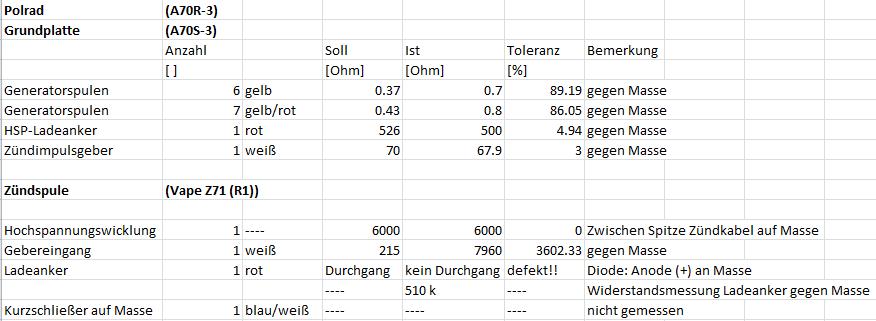

    ganz unbedarft was e-technik angeht bin ich dann doch nicht, weiß dass eine diode in eine richtung sperrt (also widerstand gegen unendlich) und eine Richtung durchgang hat (Widerstand gegen null).
    Nur hat der ladeanker in keiner richtung (gemessen gegen Masse, bzw. andere Richtung Masse auf Ladeanker) bei meiner Spule durchgang (Diodentest am Multimeter). müsste deshalb nicht ein defekt vorliegen??
    danke für eure hilfe,
    habe die zündung allerdings einzeln gemessen, also ausgebaut, zündspule extra und stator extra.
    Die Werte des Stators für die zündungsrelevanten teile sind ja ok (innerhalb der 5% toleranz).
    Wenn der Ladeanker der Zündspule allerdings als diode anzusehen ist, und in keiner der beiden Messrichtungen durchgang hat, ist die Spule doch eigentlich defekt, oder??
    Vielen Dank und Freundliche Grüße
    PS: Wie kann ich mit nem Multimeter induktivitäten messen? Geht das überhaupt? Denke nicht, oder?

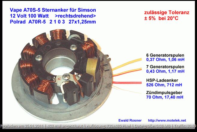

    Hallo Leute,
    habe noch eine vape-zündung liegen, die leider keinen zündfunken mehr liefert.
    Hatte die mal vermessen (muss ich wohl nochmal machen, da ich die daten verschlampt habe :()
    Unser ortsansässiger meisterbetrieb für fahrzeugelektrik hat leider auch keine messdaten für die vape.
    Bei der durchforstung der Suche bin ich auf die angehängte Grafik gestoßen.
    Leider waren da keine messdaten für die Spule zu finden. Natürlich habe ich bei der Zündfunkenprobe die Spule auch extra auf masse gelegt (am Getriebeseitendeckel).
    Hat jemand von euch Messdaten für die Spule?
    Habe bei der Grundplatte nur widerstände gemessen. Kann man mit einem normalen Multimeter auch induktivitäten messen (habe ein recht billiges aus dem Baumarkt)?
    Ach ja: es ist eine Vape 70R3 (oder doch 5??) (jedenfalls die, die landläufig als etwas "sportlicher" geführt wird, habe sie leider nicht vor mir)
