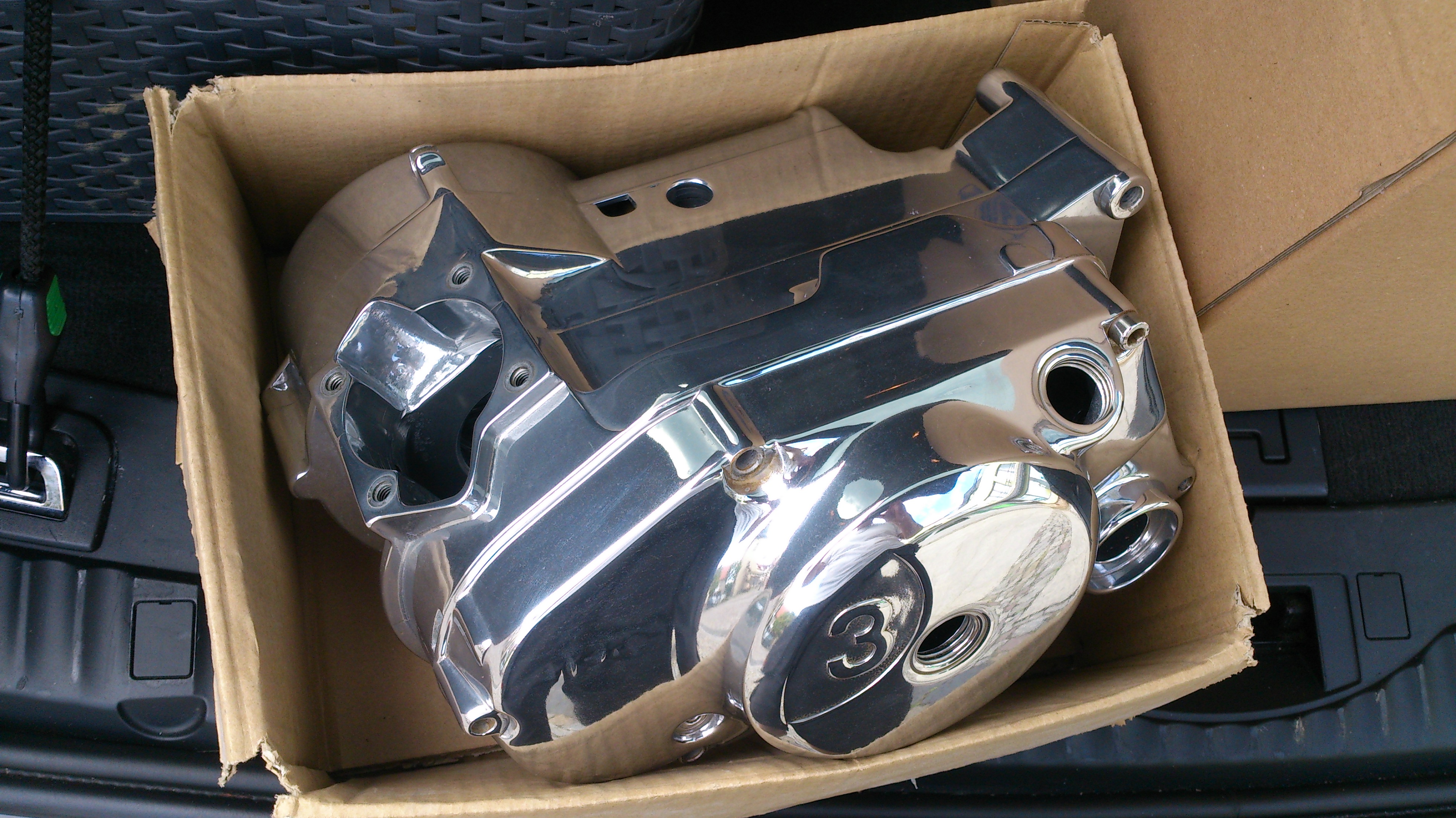

So, jetzt nochmal richtig.
Ein von mir schon lange geplanter Neuaufbau der anfang des Jahres endlich begonnen wurde.
Grundsätzlich ist das Moped TÜV gerecht vorbereitet, lediglich Blinker müssten angebracht werden und einer Abnahme steht nicht mehr "viel" im Weg
Eckdaten:
s83 Rahmen
Kastenschwinge
ROX Gabelbrücke
Kegelrollenlager
kurze Marzocchi Telegabel
Endurostreben
Teflon Buchsen
Komplette Brembo Bremsanlage
260´er schwimmende Scheibe
1,85´er Alufelgen
Sava MC 26 80/80 und 90/80
Stoßdämpfer JWSport Street-Race ST
durchgehende Achse hinten
MS 50 Schwingenbolzen
Teflon beschichteter Kupplungsbowdenzug
Hinterradmitnehmer verstärkt
verstärkte DID Kette
H4 Klarglasscheinwerfer
Schnellgasgriff
ETZ Lenker
VAPE Zündung (vergossen)
Auspuff Fat Lady JWSport
mittleres 5-gang
Vergaser Polini pwk 30er
Fächerzylinderkopf
6 Klappen Malossi Membran
gerade verzahntes Primär 16:55
Schaltwalzenbolzen verschraubt
Ziehkeil 5-gang verstärkt
5 Lamellen Kupplung
Luftfilter Stage-6
Rohzylinder LT85msupported by QT-Powerparts
