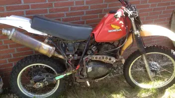

    Und zwar könnte ich folgenden schrotthaufen kaufen (Bild). Mein Vater sagt es sei eine Honda cr 250. Das kommt aber nach einiger Recherche doch nicht ganz hin.
    Weiß vielleicht jemand von euch was das für eine Kiste ist?
    Btw: mir braucht keiner sagen, dass das Ding scheiße aussieht. Ich könnte es für n Appel und n Ei kriegen und hätte wieder was zum basteln
    [ATTACH=CONFIG]14971[/ATTACH]
