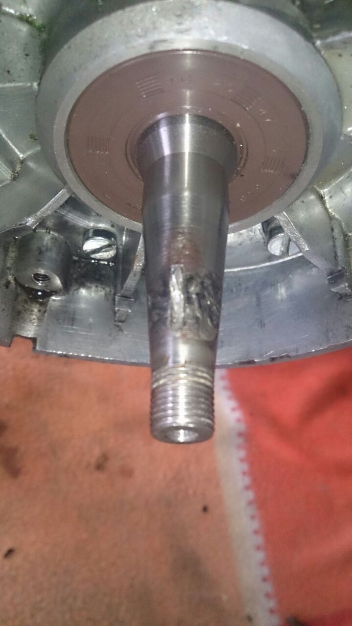

Ich möchte von euch mal hören was ihr dazu sagt.

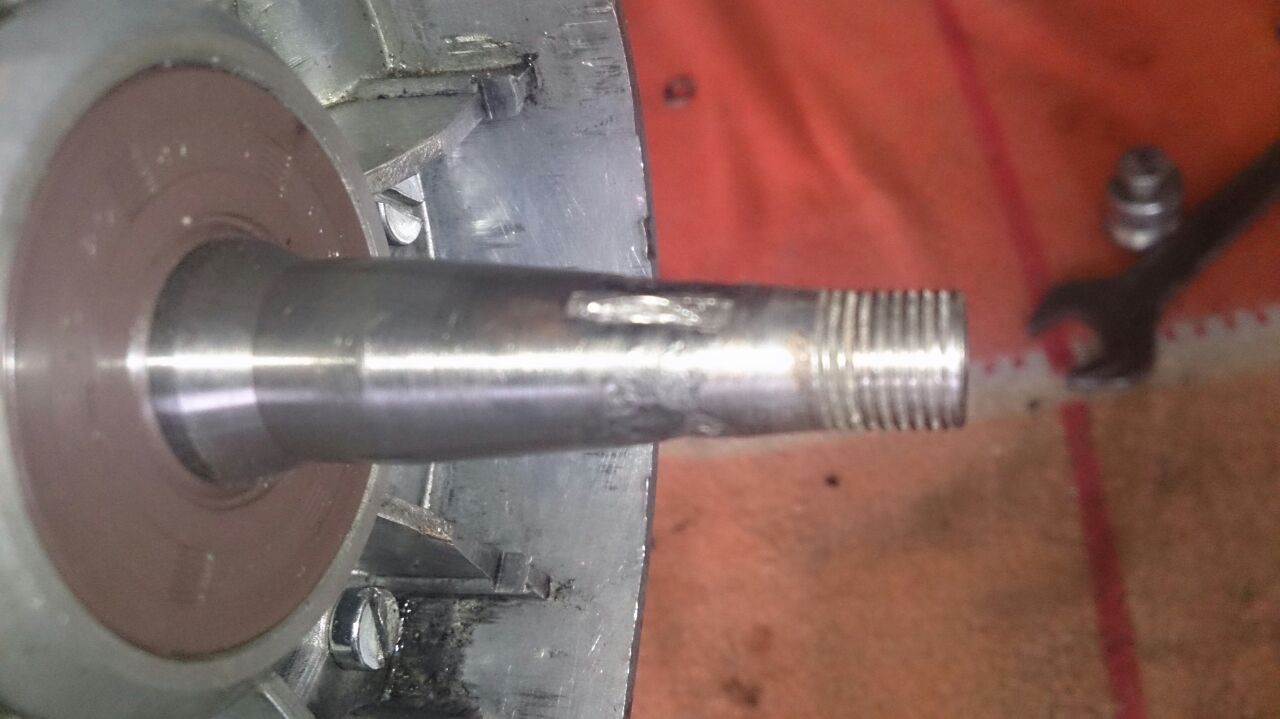

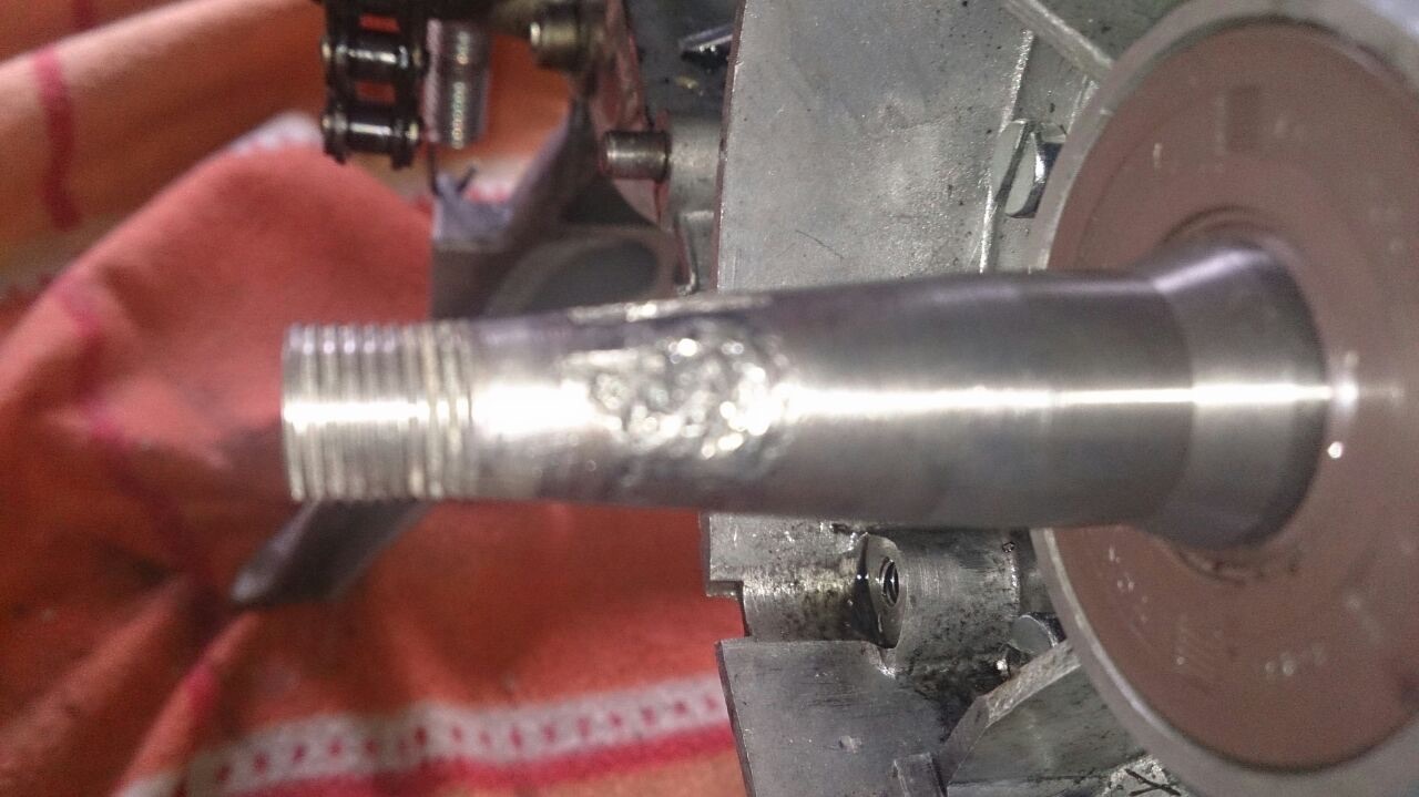

Am Motor war ne vape schwungmasse und nachdem diese mit dem polradabzieher entfernt wurde (ging schwerer als sonst) kam dieses Bild zum Vorschein ( siehe Bilder)Die scheibenfeder ist zerbrochen und steckt zum Teil noch in der Wellen mit... Und es war soviel Hitze vorhanden das der stumpf an manchen Stellen leicht geschmolzen ist...
Laut zt wurde der Wellen stumpf nicht geläppt und die schwungmasse nicht gerieben...
Ich habe schon den Tipp bekommen die schwungmasse jetzt einzukleben. (Möchte eine pvl verbauen) -
