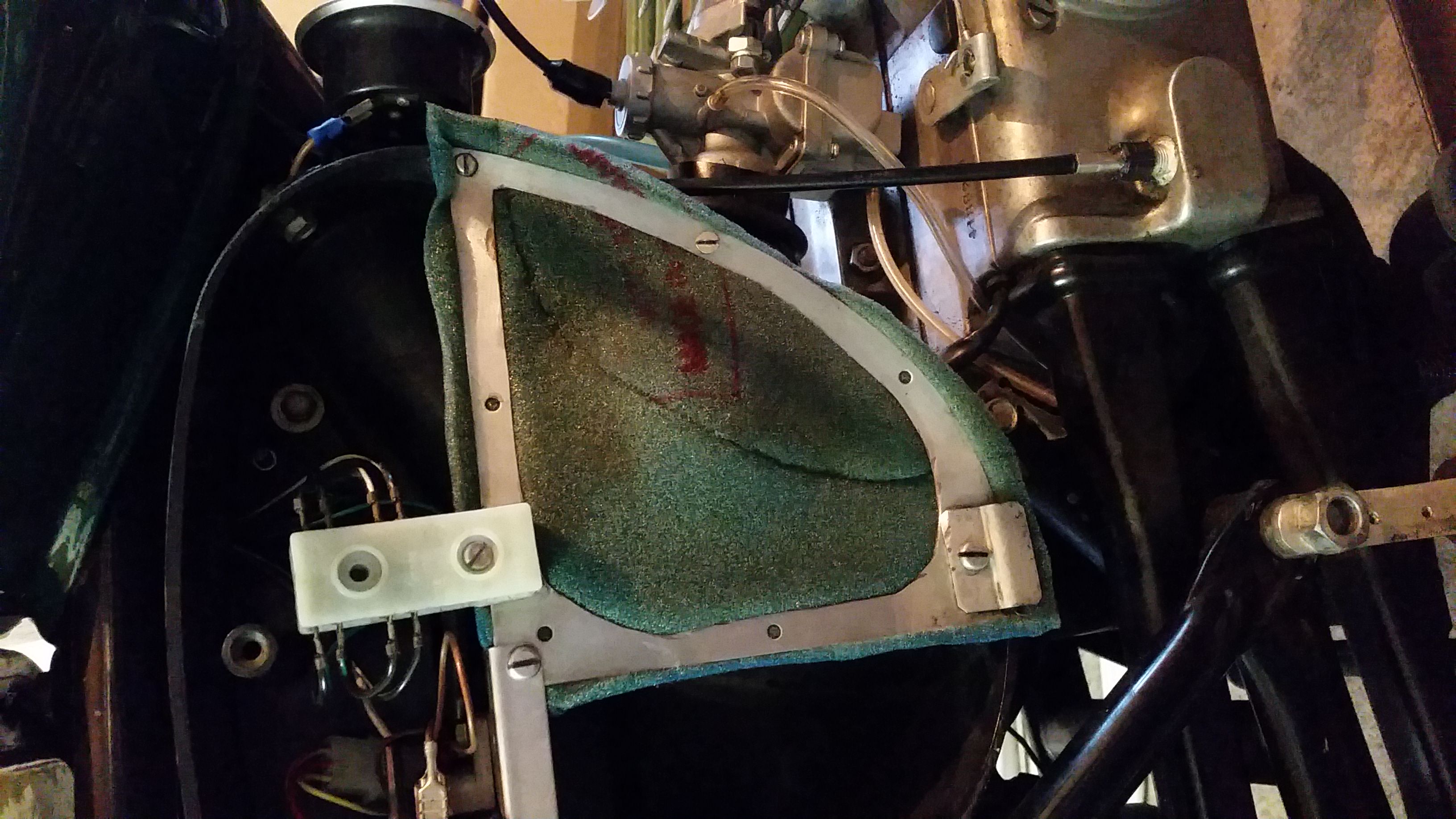

keokeo ich würde dir raten das Vlies gegen richtigen Luftfilterschaumstoff zu tauschen wie ihn zb JW anbietet weil das Vlies kaum filtert !
Oder halt einen Motocross Filter nehmen

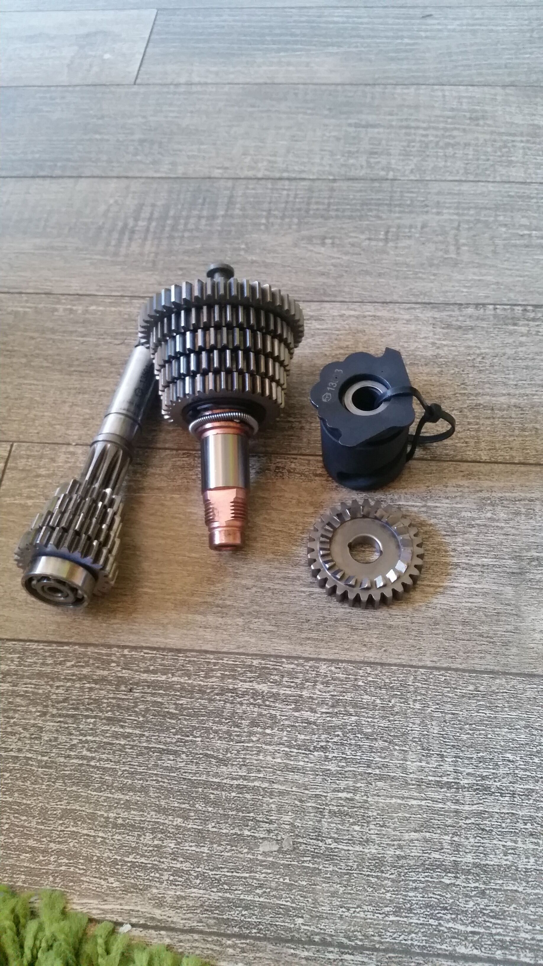

An die Spezialisten unter euch ich werde den Motor ja noch mal auseinander nehmen damit das 5 gang Platz findet und nun meine frage was führ eine Kurbelwelle könnt ihr empfehlen ?
Bin auch noch am überlegen gleich eine verschraubte schaltwalze zu verbauen .

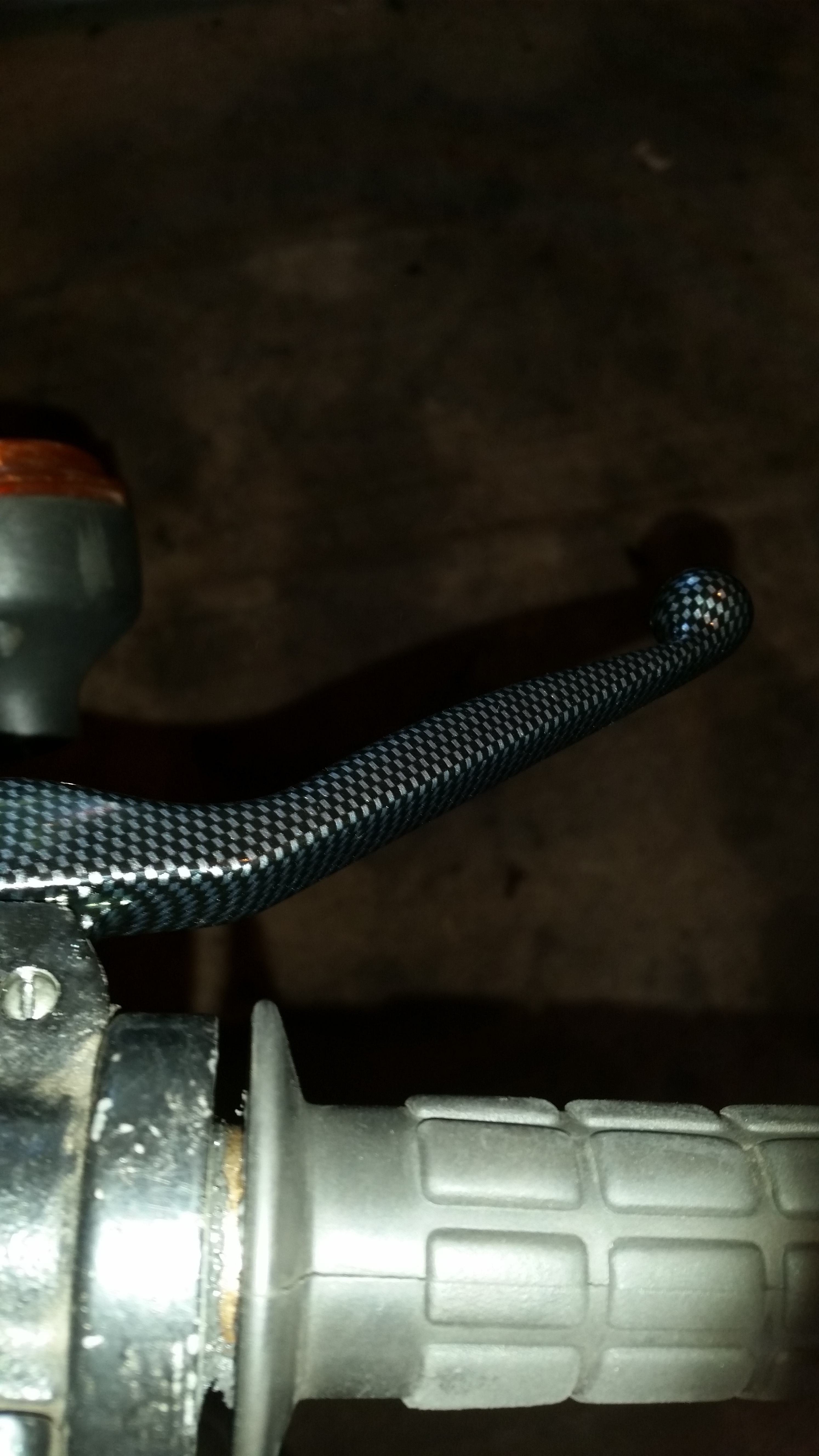

5 Gang und Carbon Folie ![]()

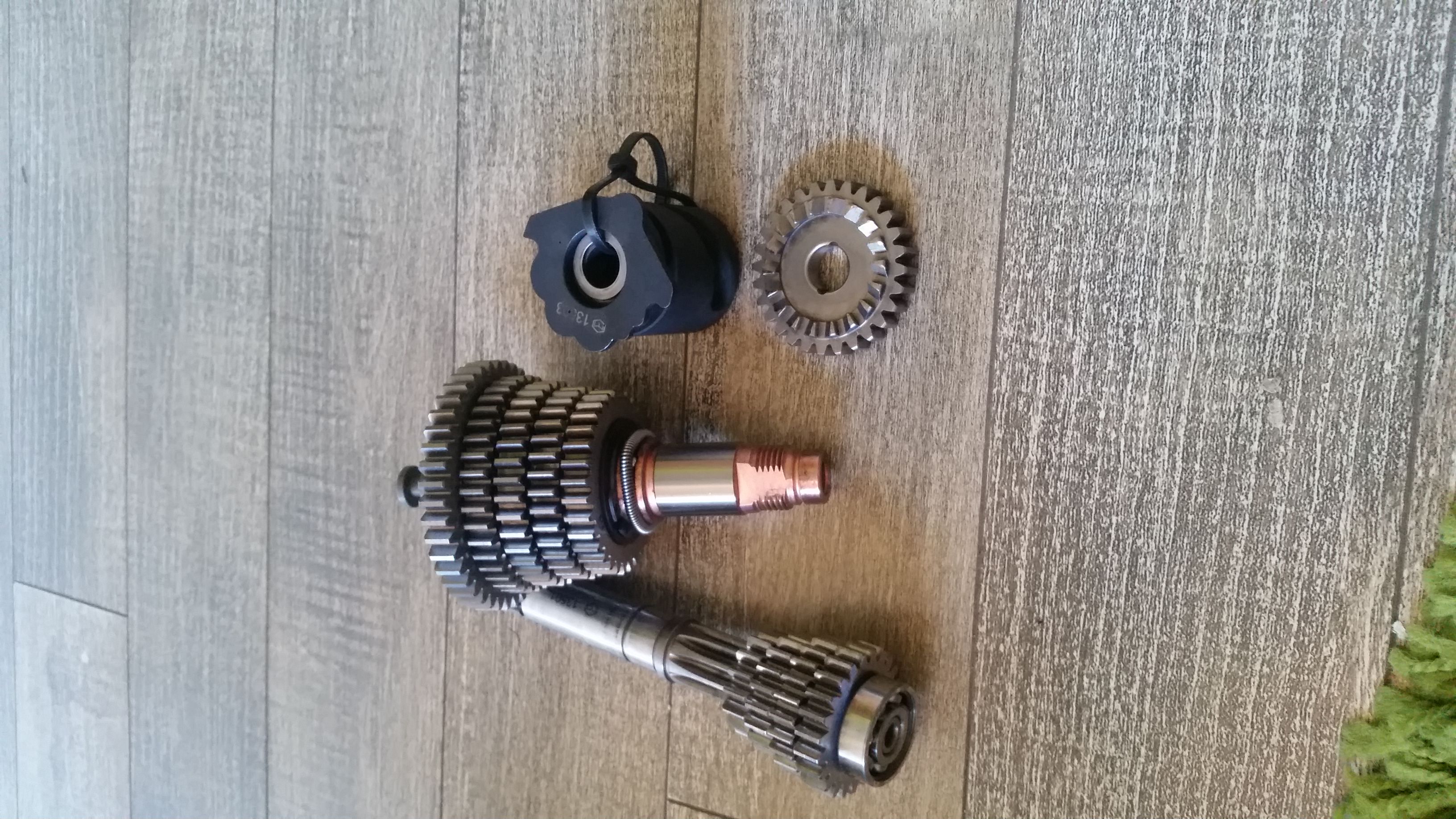

Heute kam endlich das 5 gang was demnächst eingebaut wird .
Jetzt muss ich nur noch auf den Ronge ziehkeil warten .

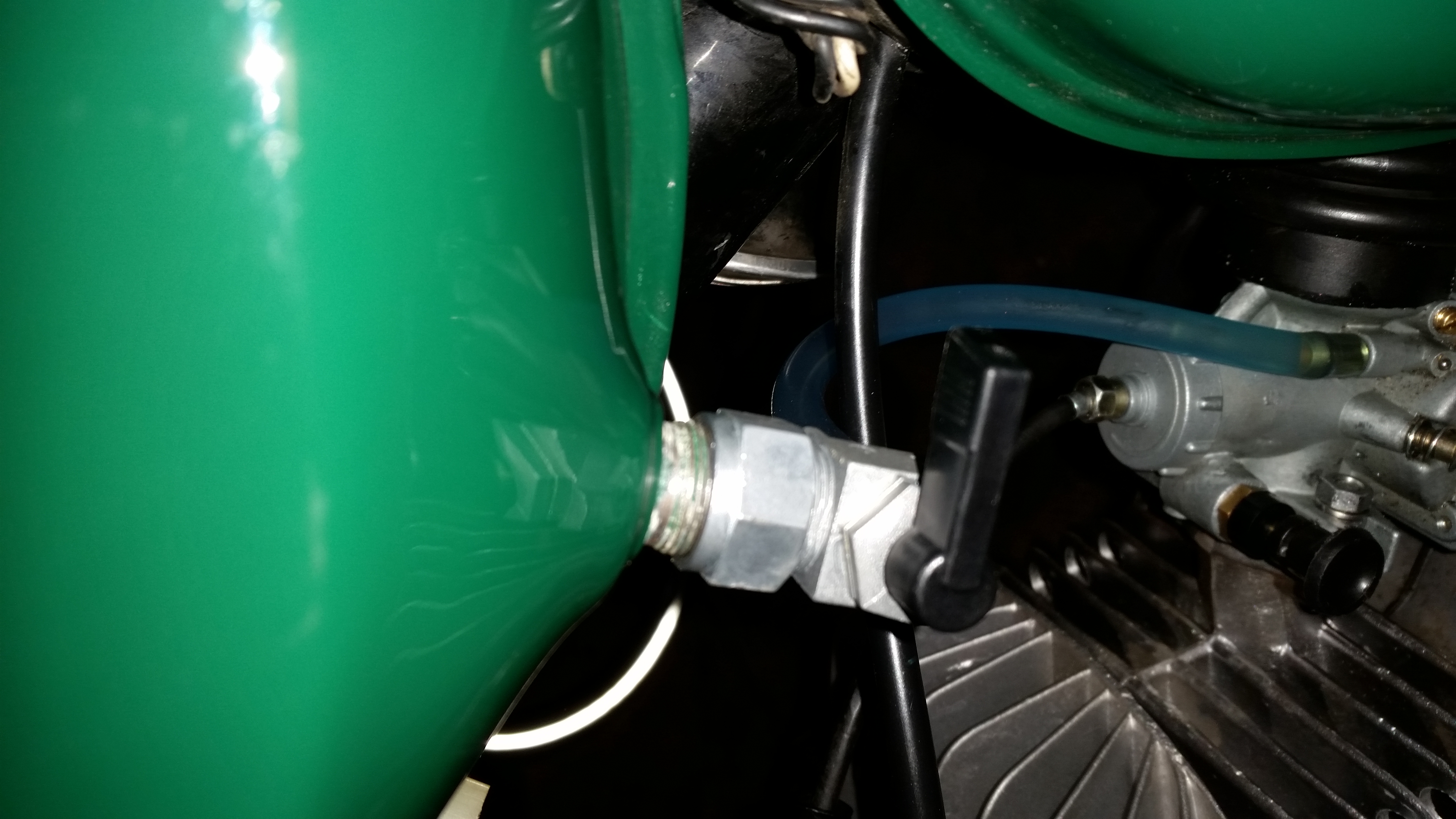

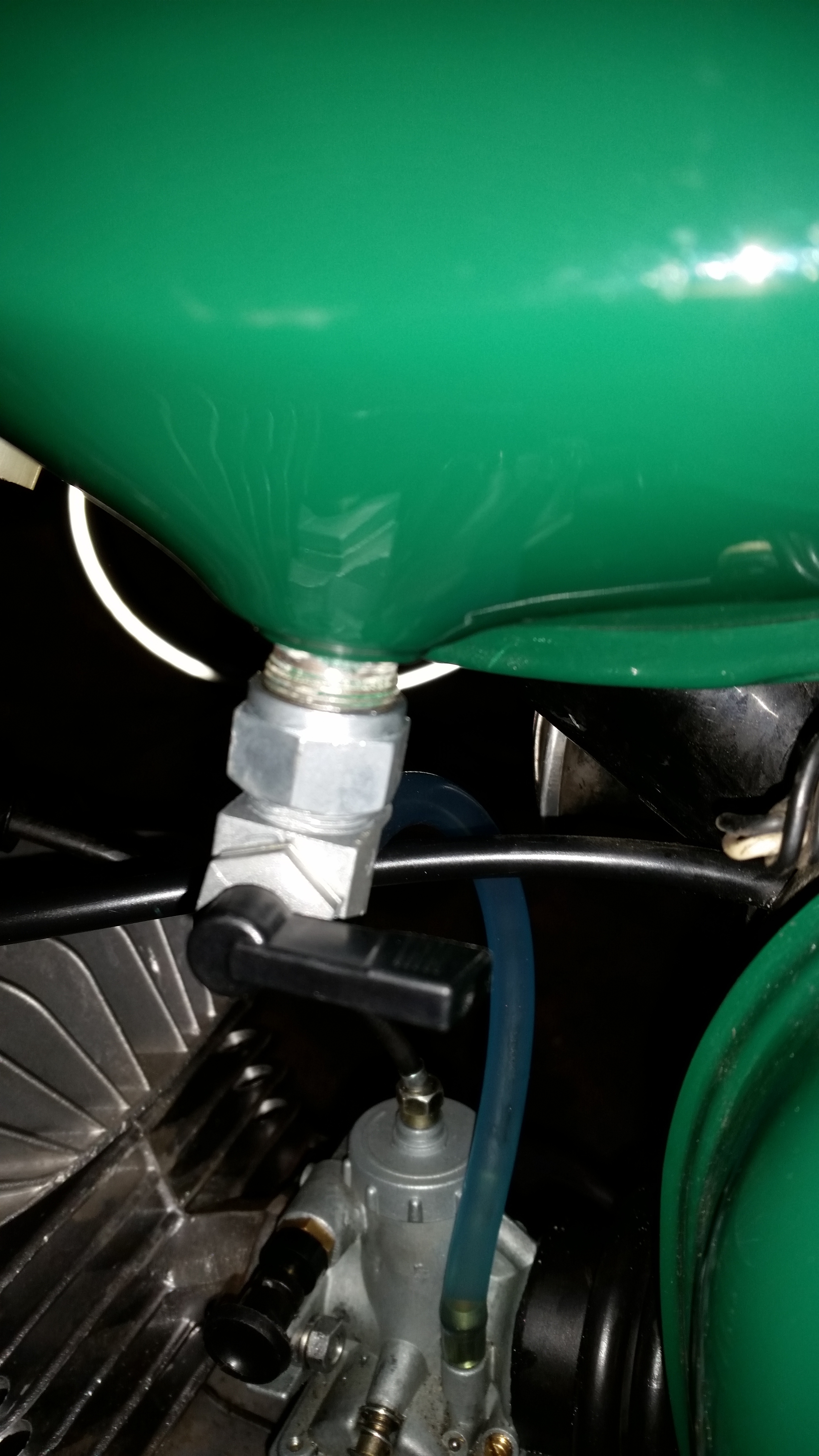

Dann wurde noch etwas schnick schnack verbaut : )
Und mit dem neuen Benzinhahn stehen langen vollast fahrten nichts mehr im weg .
