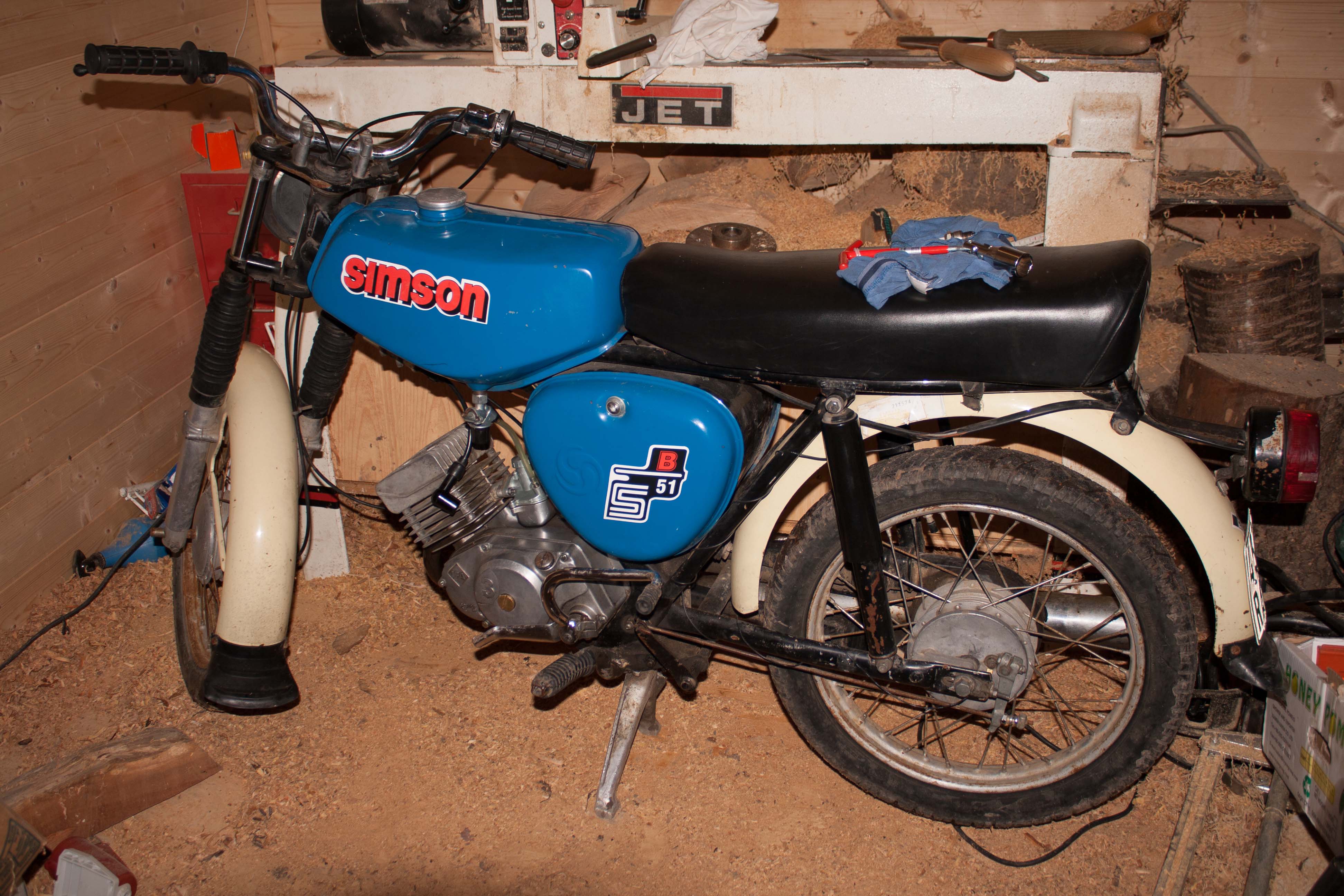

    Konkret hätte ich auch noch eine Technische frage: Und zwar habe ich heute mal eine Probefahrt gemacht (nachdem sie ja wie berichtete wieder anspringt). Nach etwa 20 min fahren fing der Motor immer wieder an zu stottern und nach weiteren 10 min fahren im Teillastbereich ging er 5 Fußminuten vor meiner Werkstatt stehen. Also hingelaufen. Nach etwa einer halben Stunde abkühlen sprang sie wieder an, aber diesmal nur für 10 min. halbe stunde später wieder das gleich, nur das nach 500m fahren wieder Schluss war. Ich Tippe mal auf einen defekten Kondensator, kann das stimmen?

    Läuf wieder ;)
    Danke an alle mit Helfer. Im Endeffekt war es Wahrscheinlich die Zündkerze (Die alte hat zwar noch n Funken gemacht aber wohl nicht mehr so zuverlässig) und am Vergaser hab ich ein bisschen am Schwimmer gespielt. Jetzt läuft se schön, was natürlich nichts an der Export Problematik ändert. :/

    So, eben ist die neue Zündkerze gekommen. Mit Starterspray stottert sie kurz, kriegt aber offensichtlich kein Gemisch. Also muss es am Vergaser Liegen (Benzinschlau ist durchlässig).
    Also werde ich mich mal ein bisschen mit dem Vergaser beschäftigen ...

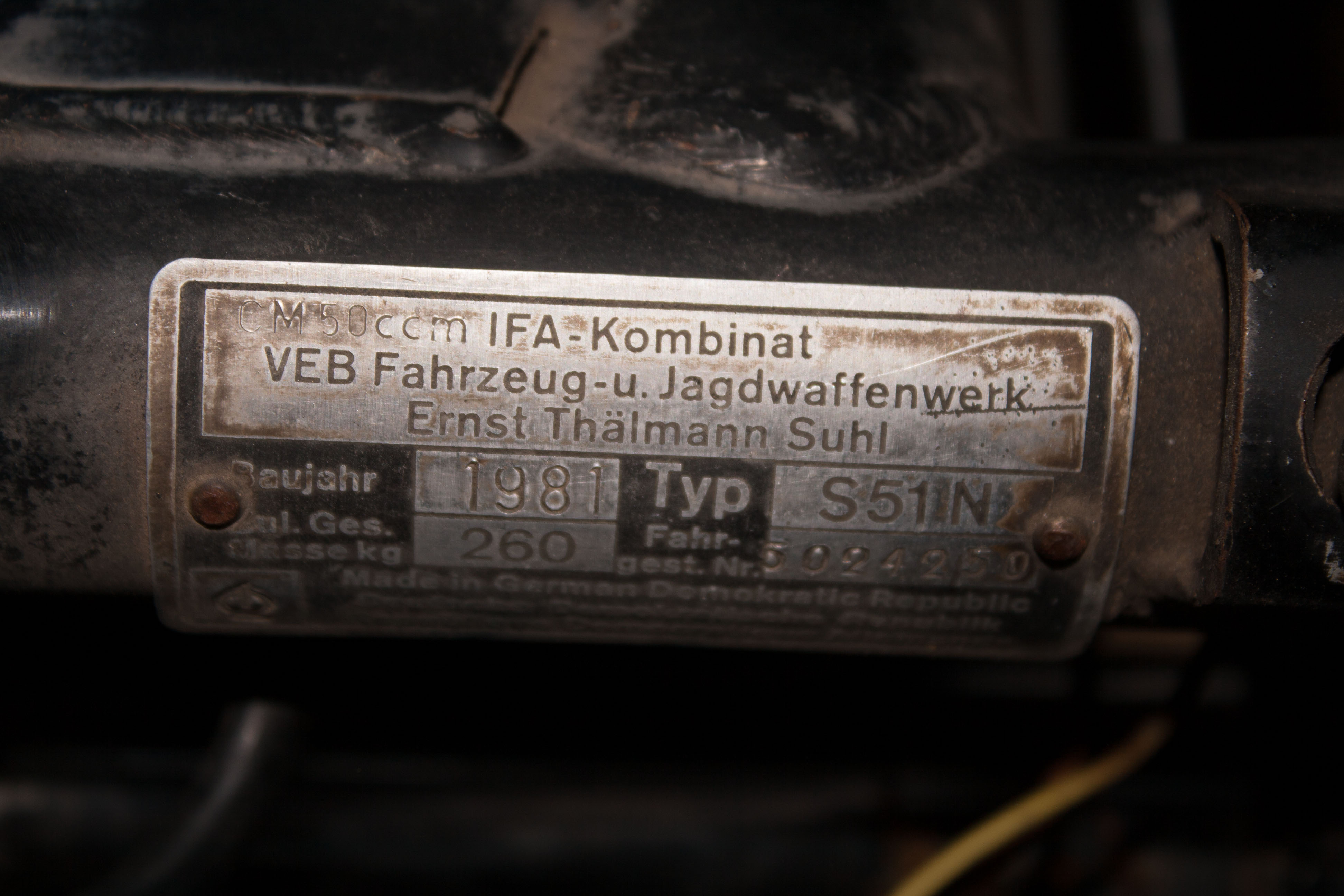

    Also vielleicht verstehe ich ja auch die Liste falsch aber ich lese da unter der Auflistung für S51:
    1981: 487161x - 5018542
    1982: 5033xxx - 515380x
    Damit wäre ich mit 50242xx doch genau im nicht belegten Bereich oder? :ask: :unsure:
    Aber vielleicht steh ich ja auf dem schlauch. :sorry:
    Die Klärung zum Thema BE sind sehr aufschlussreich, danke dafür.
    LG Peter
    Hallo zusammen,
    Ich habe ja gestern bereits um Hilfe bei einem anderen Problem gebeten. Was mich aber im Moment doch auch noch deutlich beschäftigt ist, das ich die Fahrgestellnummer Online nicht finden kann. Ich habe die Nummer 50242()(). Laut "Papiere" (Mit Bleistift ausgefüllt und "Kopie" vermerkt) handelt es sich um eine S51N BJ 1981. Die Nummer in den "Papieren" stimmt mit der im Rahmen eingeschlagenen und der auf dem Typenschild überein. In diversen Listen die Online sind ist aber in diesem Bereich einfach eine Lücke.
    Hat jemand eine Idee wie das zustande kommt (Bevor ich "richtige" Papiere beim KBA bestelle und nicht bekomme) und dürfte ich die Simson mit der Kopie fahren? Wohl eher nicht oder? Versicherung war ohne Probleme zu bekommen. Handelt es sich vielleicht sogar um ein Exportmodel und ist deshalb nicht gelistet. Was würde passieren wenn es ein Exportmodel ist, dürfte ich dann mit KBA Papieren nur 45 km/h fahren?

    Hallo zusammen,
    Also anschieben ist nicht, auf Start-Pilot reagiert sie auch nicht. Allerdings macht die Zündkerze doch noch Spürbare "Stromschläge" ich bilde mir aber ein, das diese am Anfang meiner Versuche stärker waren. Können Zündkerzen schwächer werden? Ich dachte immer die gehen dann einfach mal ganz Kaputt.
    Die neue Zündkerze ist schon bestellt, aber vielleicht hat ja noch jemand eine andere Idee :)

    Danke, das Probiere ich mal. Was ich vorher noch vergessen habe zu schreiben: Der Auspuff ist direkt nach dem Austritt aus dem Zylinder nass (Gemisch) und außerdem ziemlich Laut, was aber mit dem eigentlichen Problem wahrscheinlich nichts zu tun hat.

    Hallo zusammen,
    Da es mein erster Beitrag ist möchte ich mich mal Vorstellen: Ich heiße Peter, bin 18 Jahre alt und mache gerade eine Ausbildung zum Feinwerkmechaniker. Ich wohne bei Erding und neben meinem neuen Hobby (meine Simson), restauriere ich in meiner Freizeit historische Lokomotiven und fotografiere.
    Aber nun zu meinem Problem:
    Ich habe mir Anfang Februar eine Simson S51 N, Bj. 1981, weitestgehend im Originalzustand gekauft. Bei meinem Vorgänger lief sie mit dem ersten Kick. Ein guter freund, der sich selber schon ne Simson von Grund auf restauriert hat, ist sie probe gefahren und meinte sie wär in Ordnung. Dann haben wir sie mit dem Auto rund 250 km durch Bayern gefahren, ausgeladen. Ich habe einmal getreten --> Läuft. Da ich aber kein Versicherungskennzeichen für 2015 hatte, habe ich die Simson erstmal in die Garage gestellt. Zum 1. März habe ich sie wieder raus geholt und festgestellt das ich vergessen hatte den Benzinhahn zu zu machen. 2 - 3 mal getreten ---> Läuft, Stotter, Aus.... Nochmal, wieder das gleiche und dann ist sie gar nicht mehr angesprungen. Also Zündkerze ausgebaut, stehen gelassen und am Donnerstag wieder raus geholt. Zwei mal getreten --> Läuft. Dann habe ich sie ein paar Minuten laufen lassen und dann wieder aus gemacht um meinen Helm und Papiere zu holen. Getreten --> Nichts, paar mal probiert, aber keine Chance. Also Zündkerze raus und bis heute Stehen gelassen. Heute habe ich 2 - 3 mal getreten --> Läuft, Stotter, aus. Dann habe ich heute mal den Vergaser aufgeschraubt und den Schwimmer eingestellt (nach Youtube Video, ich hab ja selber noch nicht so viel Ahnung). Der Abstand Dichtfläche --> Schwimmer war im geschlossenen zustand bei ca. 23mm, also auf 29mm aufgebogen, im geöffnetem zustand war er viel zu weit offen, also auf 33,5mm zu gebogen. Alles zusammen gebaut, getreten, keine Chance. Also wieder Zündkerze raus und beiseite gestellt. Nur weiß ich jetzt langsam nicht mehr weiter.
    Hat von euch erfahrenen vielleicht noch jemand eine Idee?
