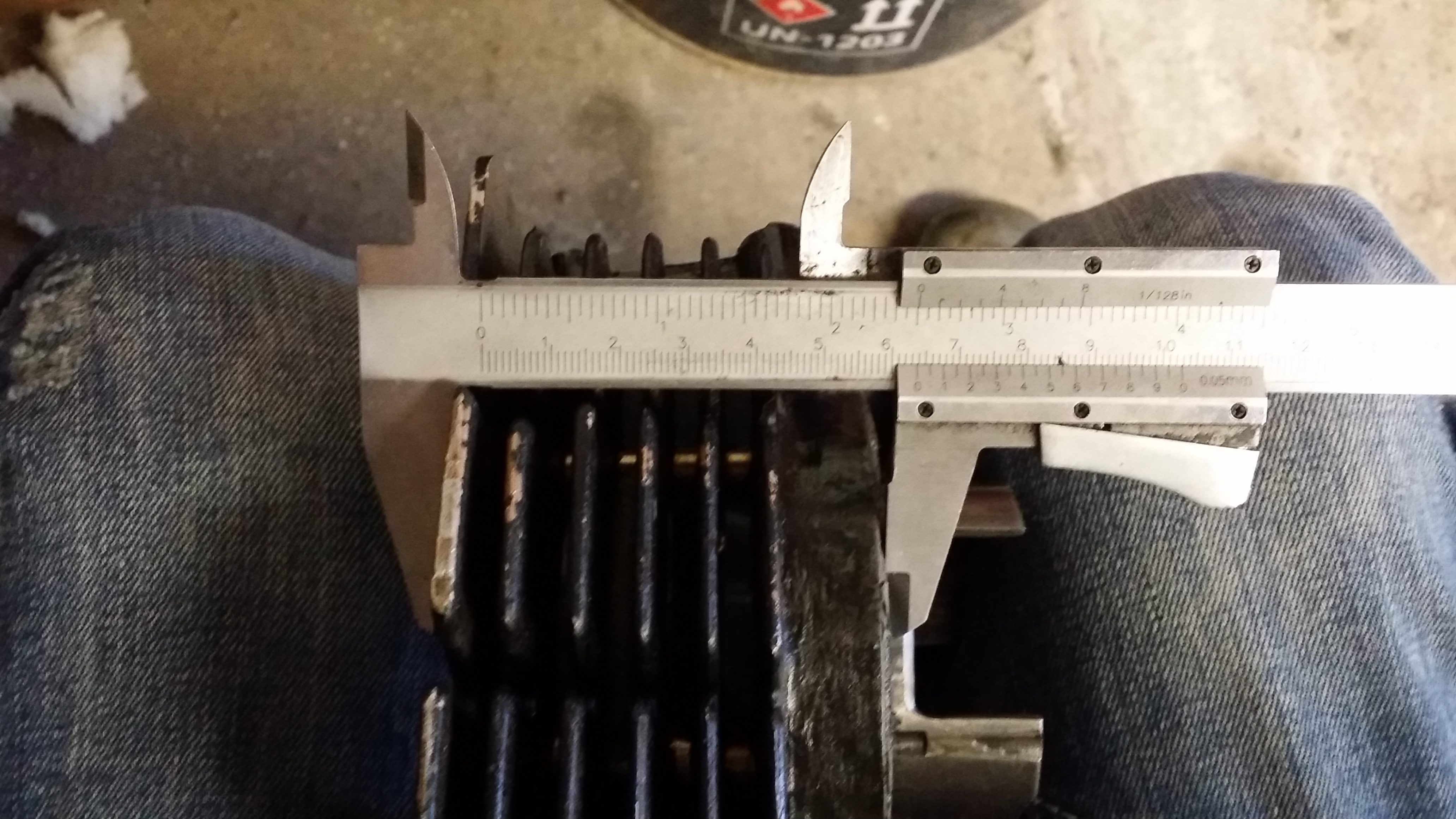

Mit Bund der Laufbuchse oben sind wir bei der Zylinderhöhe bei ca. 67 mm.

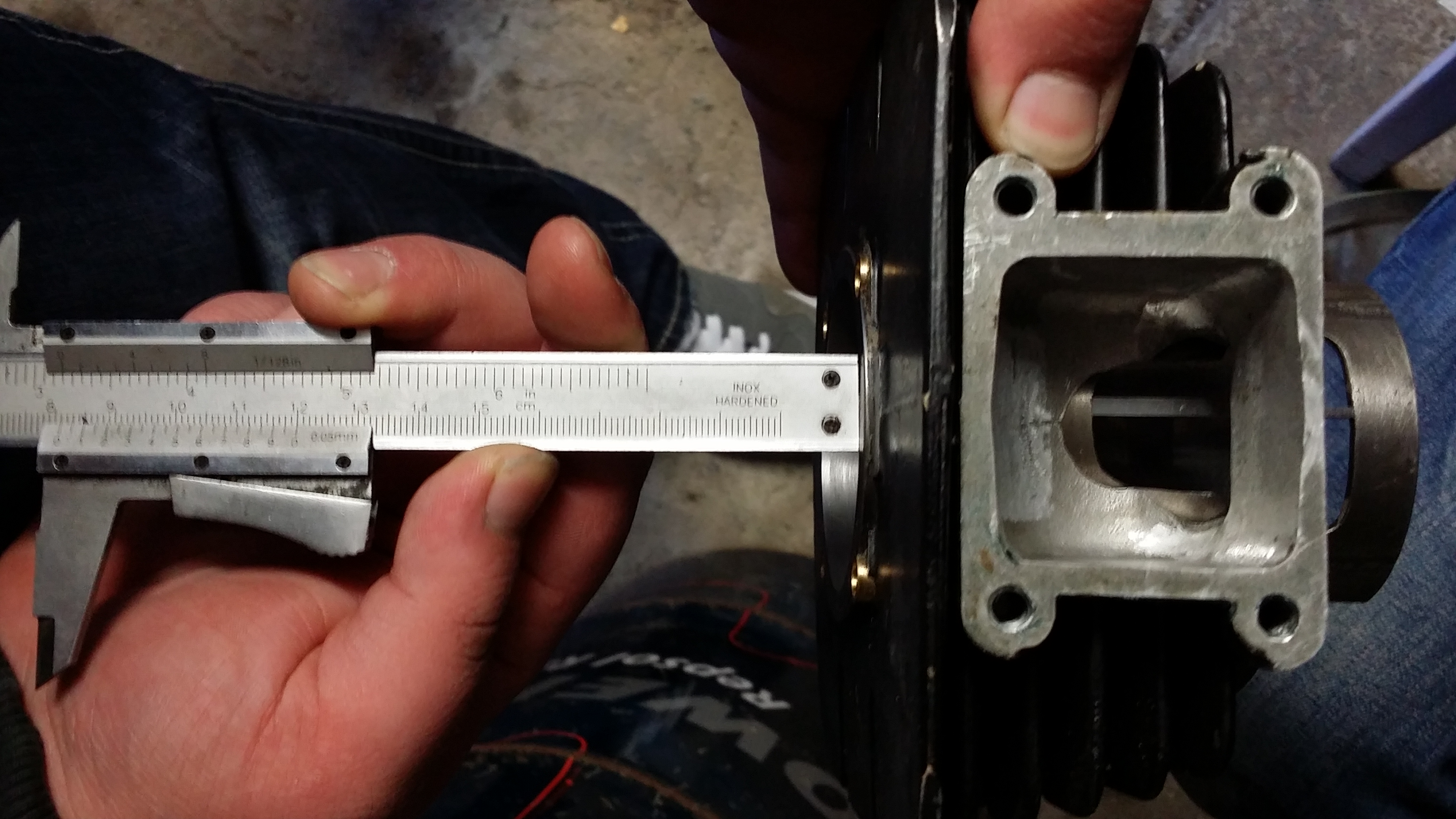

So ich hab nochmal gemessen:
Oberkante Laubuchse :
zu der Unterkante Auslass : ca. 43,6 mm
zu der Unterkante Einlass (ganz unten gemessen siehe foto) : ca. 81 mm
zu der Unterkante der Kanäle : ca. 44,4 mmDie Zylinderhöhe (gemessen von Auflagefläche auf Rumpf bis oben auf letzter Kühlrippe ohne Bund von Laufbuchse): ca. 63,5 mm
Laufbuchsenlänge: ca. 92 mm

So ich hab mal gemessen:
Durchmesser Laufbuchse (oben gemessen): ca. 57,4 mm
Länge Laufbuchse: ca. 92 mm
Motor aufgespielt auf: ca. 62,1 mmWas soll ich noch messen ?
Bilder sind im Anhang
