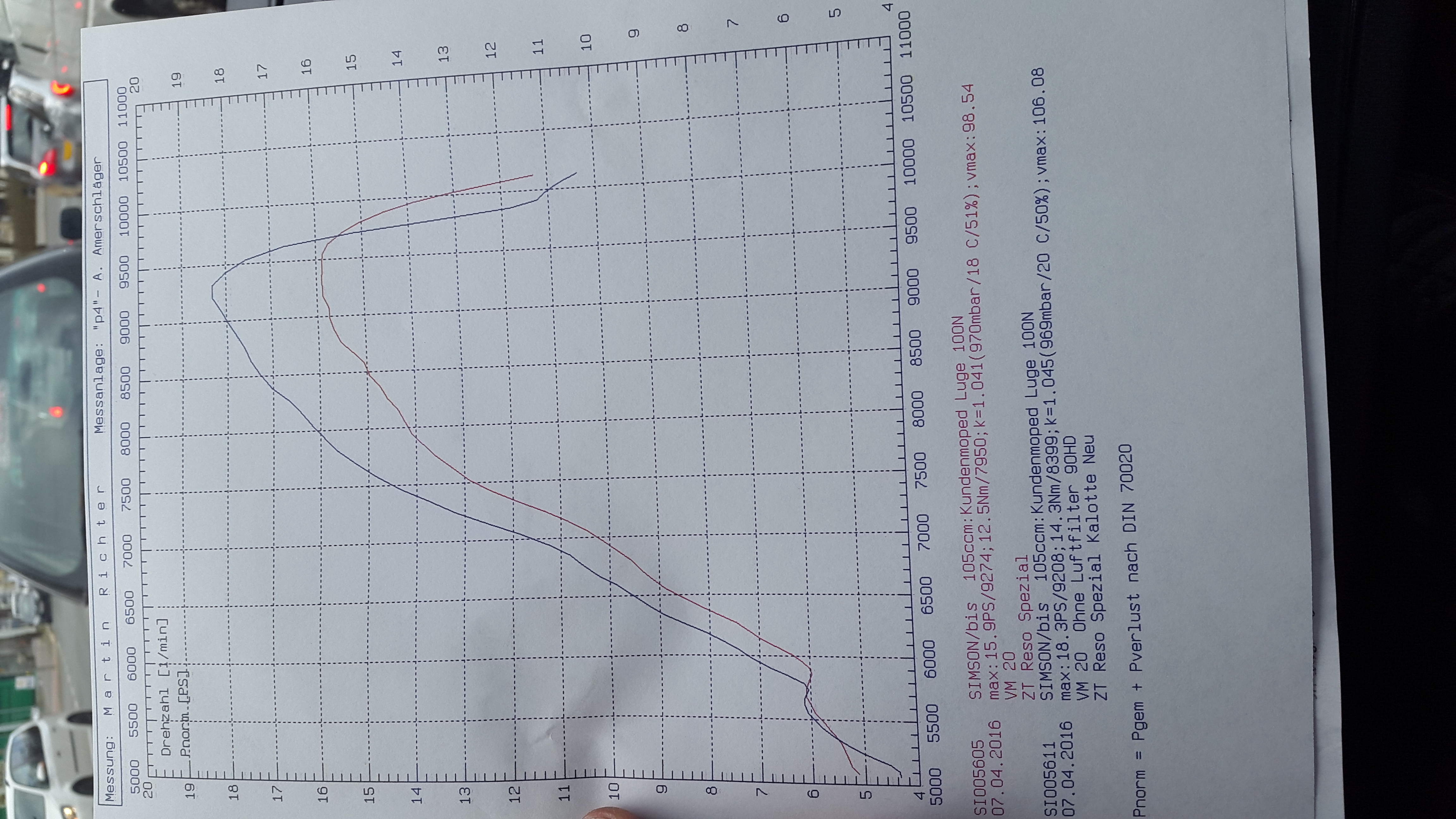

Die kurve sieht aber nicht gerade schön aus
Die kurve von meinen alten zt100 stage 1 also 2 kanal
Ist viel gleichmäßiger und hat 18ps und 14nm
Bin auf den neuen 106er von dennen gespannt..
Meine kollegen hatten vor ca 3-4 jahren eineige son 60/4 doppel auslass naja der mit der meistens leistung war glaub ich um die 8.6ps von angeblich 14-16ps
Ich halte von den zylindern nix..
Sorry ist nur meine Meinung
Mfg
