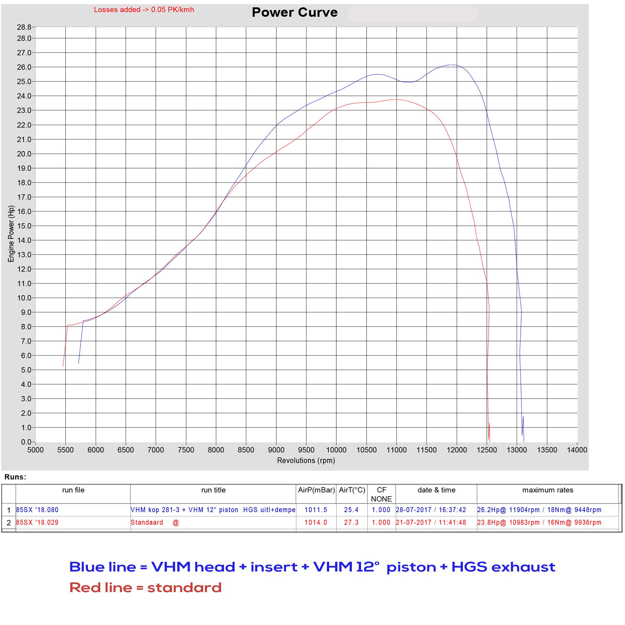

Hab mal noch was bezüglich Zylinderkopf rausgesucht. Ist zwar von der KTM 85er, reicht aber zum Vergleich.
Sieht man öfter mal, wie toto schon geschrieben hat. Typischer Materialmangel.....
