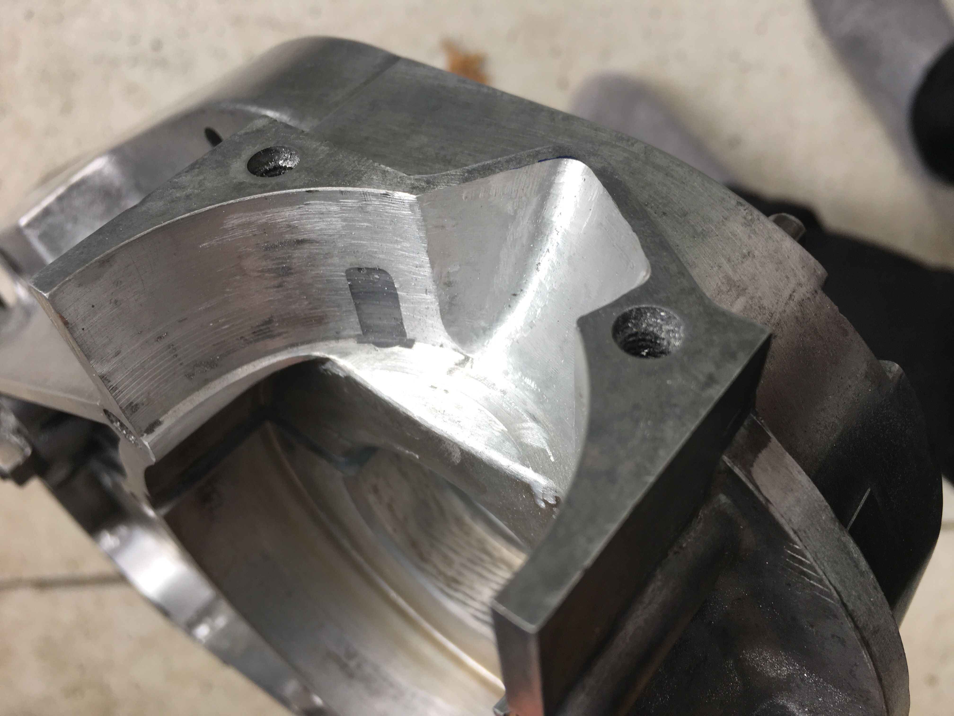

    So habe den Kleber wieder rausgefräst. Ich denke mal es hätte auch gehalten. Egal. Dann eine genaue Mischung gemacht, auch diesmal etwas dunkler als das erste mal. Nach 15h war es ausgehärtet. Die Probe mit zu viel Härter ist immer noch weich. Bei kleineren Mengen lassen sich scheinbar einfacher die jeweiligen Mengen bestimmen. Bei größeren sollte man eine Feinwaage zu Hilfe nehmen. Hatte irgendwo gelesen das das Mischungsverhältnis nicht so exakt sein muss. Dem ist auf alle Fälle nicht so
    So hab jetzt ein Ergebnis. Der große Klecks in der Mitte ist die Mischung mit der ich das Gehäuse geklebt habe. Das rechte hellere mit mehr Härter ist nach 24 h immer noch etwas weich und klebrig. Der dunklere linke Klecks ist nach 15h hart und nicht mehr klebrig. Auch die beiden Schrauben kriege ich mit den Fingern nicht mehr auseinander. Also scheint eine höhere Menge an Härter das Ergebnis negativ zu beeinflussen. Hatte nochmal alle Proben 30min im Backofen bei ca. 60 Grad nachdem die Brötchen raus waren. Nun ist die Oberfläche der ersten Mischung nicht mehr klebrig. Aber noch elastisch. Da ich aber keine Lust auf Überraschungen habe werde ich wohl den Kleber wieder rausfräsen und noch mal neu machen.

    Ich schaue mal morgen nach den Unterschieden. Hab dann noch ein Problem. Es gab ein dritten Durchbruch zum Gewinde einer Gehäuseschraube. Da bringt es nichts wenn ich klebe, weil an dieser Stelle die mitteldichtung die Bohrung auch nicht abdichten kann. Genügt die Abdichtung durch den Schraubenkopf oder sollte ich einen alu oder Kupferring verwenden?
    Gruß Jens
    Dann bin ich ja beruhigt. Es ist jetzt so das, wenn ich mit dem Finger stark drauf drücke ein leichter Abdruck bleibt. Fühlt sich dadurch auch leicht klebrig an der Oberfläche an. Also ich hab keine Waage benutzt. Aber guter Tip. Hab zwei optisch gleich große Mengen vermischt und dann aufgetragen.
    Wollte mich mal zurück melden. Habe mich letztlich für den 110 von ZT entschieden.
    Das Gehäuse hab ich spindeln lassen. Die Durchbrüche habe ich nun mit JB Weld sozusagen von hinten vergossen. Was ich komisch finde ist, das der Kleber zwar fest ist, aber nach nun etwa 30 Stunden immer noch irgendwie elastisch scheint. Nun weiß ich nicht ob das so normal ist. Ich hatte angenommen das wird steinhart. Versuche mal Fotos anzuhängen. Habe den Kleber 1:1 angemischt und eingebracht. Hat eine antrazit schwarze Farbe bekommen. Evtl. Habt ihr Erfahrungen für mich
