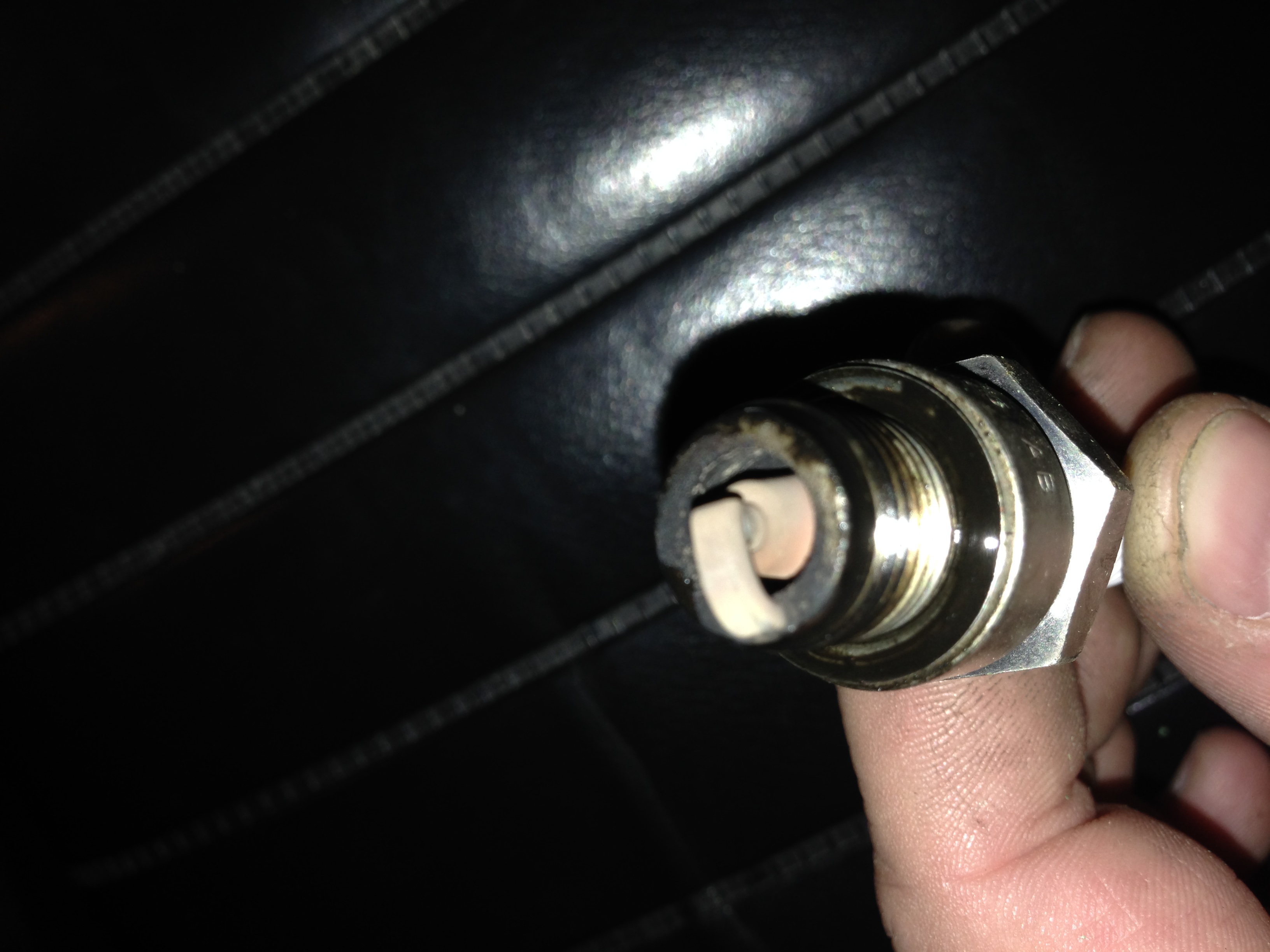

Zündkerze ist hellbraun
Mir persönlich viel zu hellEdit 11.10.17:
