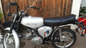

Heute sind der neue Vergaser und Benzinhahn angekommen. Alles eingebaut, angeschlossen - Benzinhahn auf - Schlauch füllt sich.
Dann viel mir auf, ich habe die Dichtung von Hahn vergessen, Also nochmal Ausgebaut und wieder eingebaut. - Schlauch bleibt leer. Das gibt es doch nicht! Zwar laufen jetzt locker 200ml/Minute heraus, aber eben nur, wenn der Schlauch nicht auf dem Vergaser aufgesteckt ist.
Was kann es den jetzt schon wieder sein?
