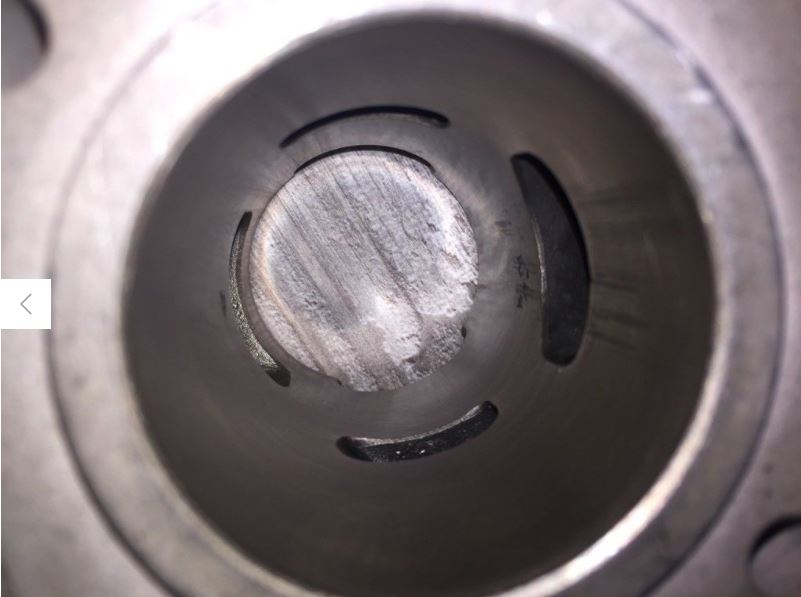

    Sieht mir eher nach Aluschmiere in der Laufbahn aus, die beim Honen nicht wegging. Wenn es das ist würd ich fahren und schauen, is aber die Beschichtung dort bis aufs Alu durch, dann wird es nix mehr.
    was ist den deine persönliche einschätzung?
    und bin ich nach nem klemmer nachm honen wieder auf der sicheren seite?
    Der Zylinder hatte einmal geklemmt (blöd angestellt) dabei ist ein Stück der Beschichtung im Kolben hängen geblieben.
    Der Zylinder wurde frisch gehont und mit einem neuen Kolben versehen, die Funktion ist nun wieder tadellos.

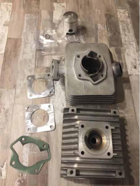

    Hier der Originaltext...
    Guten Abend.
    Hoffe die meisten haben sich mittlerweile von gestern Abend erholt.
    Hätte ne frage zu einem Zylinderkit.
    ich würde ein lt60 reso kit für relativ wenig geld bekommen.
    es gab einen klemmer wurde aber neu gehohnt und iwie is beim klemmer n stück beschichtung vom kolben runter und des hängt da jetz drinne oder so.
    Jetzt würd ich gerne mal eure Meinung dazu wissen.
