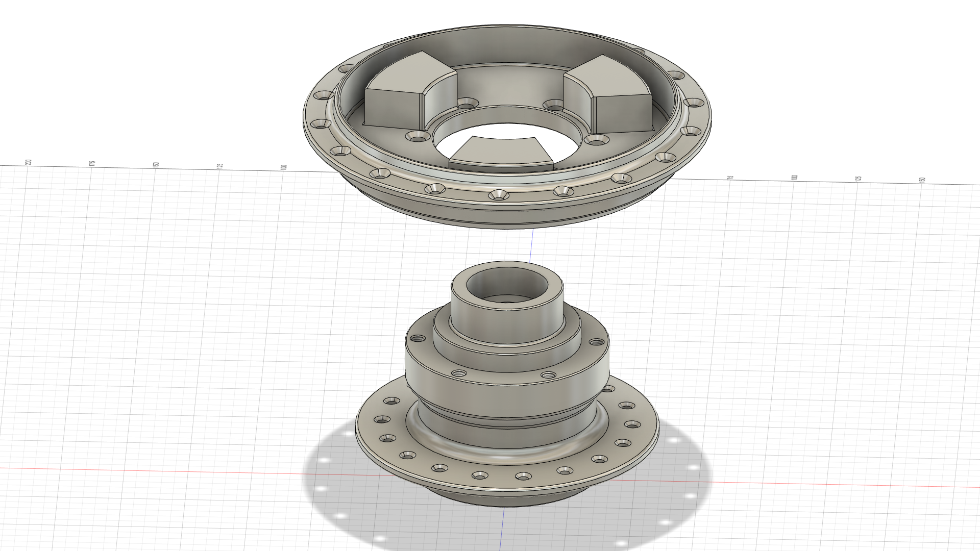

Moin,
ich wollte euch mal mein neuestes Projekt vorstellen.
Und zwar möchte ich eine Scheibenbremsnabe für das Hinterrad drehen und fräsen, dafür habe ich mal ein CAD-Modell erstellt. Ich habe mich von der Ronge Nabe inspirieren lassen, aber die Maße sind natürlich anders.
Kommende Woche werde ich anfangen die Nabe zu fertigen, vorerst wohl erstmal aus Kunststoff.
Bin gespannt, ob maßlich alles hinhaut, aber den einen oder anderen Fehler werde ich sicherlich noch finden.
Wenn ihr Verbesserungsvorschläge habt, lasst es mich gerne wissen
