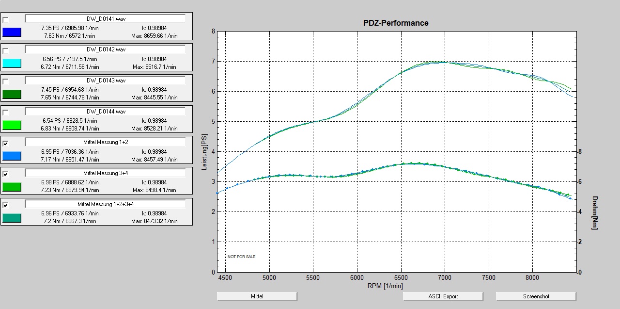

Die Kurven wurden mit GSF-Dyno erstellt und die WAV-Dateien mit der bekannten Minimalkart-Schaltung kapazitiv aufgenommen.

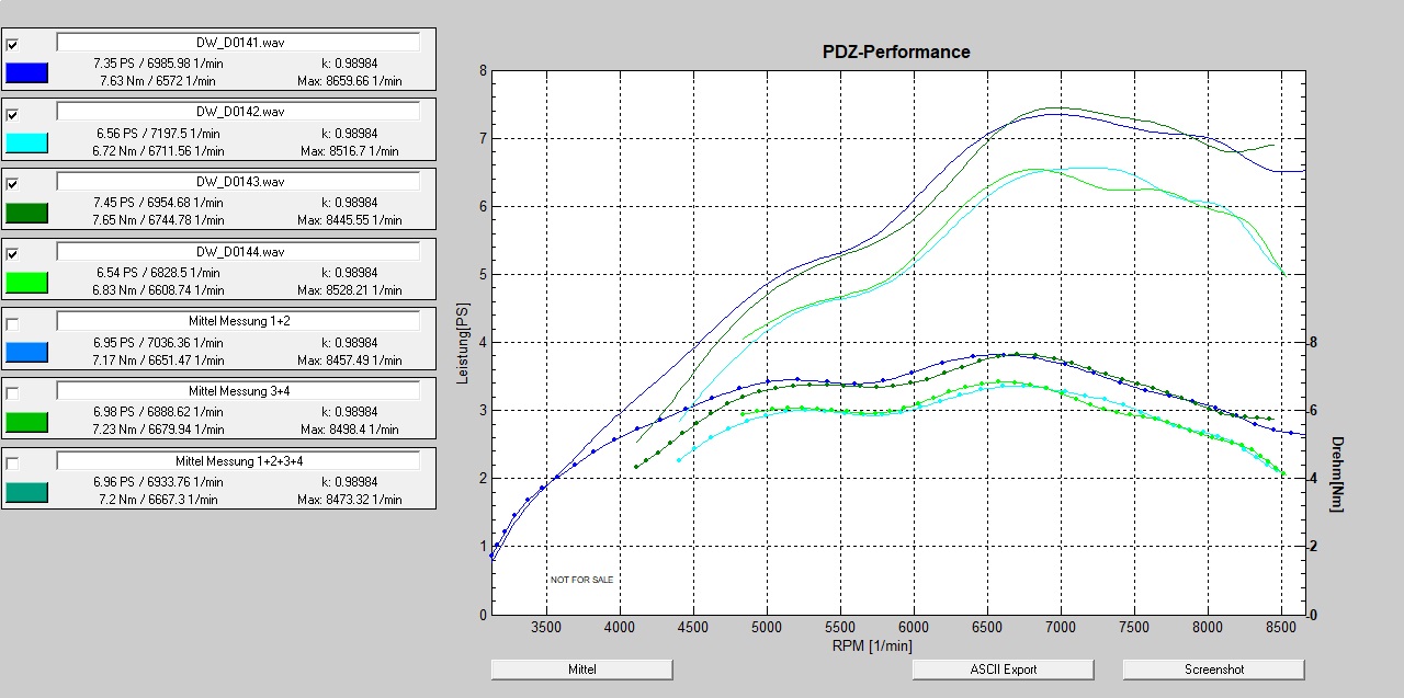

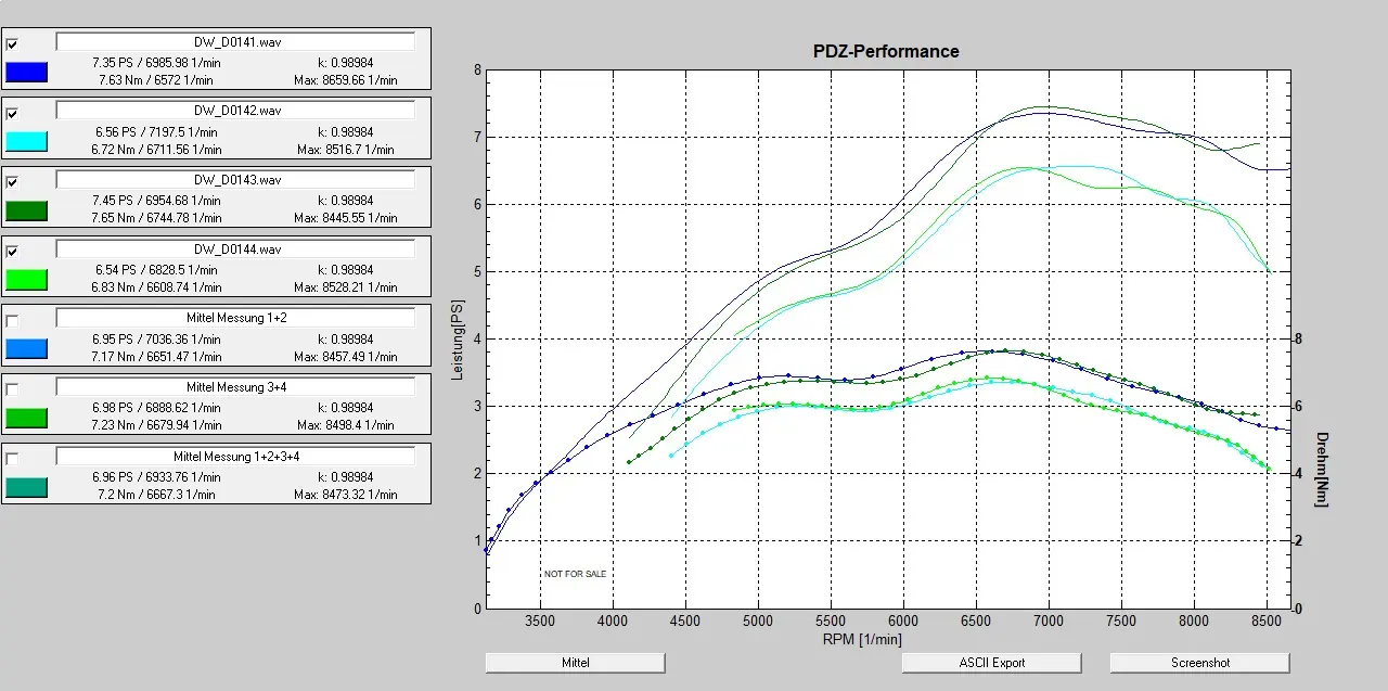

Aufgenommen wurde an einem windstillen Tag und auf einer Straße im Gewerbegebiet mit leichtem Gefälle (Google Maps sagt auf 140 m 2m Gefälle).
Messung 1+3 "bergab"
Messung 2+4 "bergauf"
Mittelt man nun die Messungen 1+2 und 3+4 und mittelt man dann erneut zeigt sich, dass sich mit dieser Messmethoden doch sehr gut "reproduzierbare" RAD-Leistungsmessungen erzielen lassen mit geringen Abweichungen.
Hier nochmal meine Einstellungen aus GSF-Dyno, die aber mMn eher auf der konservativen Seite liegen.
cw Wert: 0,6Stirnfläche: 0,6 m²
Rollwiderstandsbeiwert: 0,015
Filter Länge: 1s
Für jeden der zweifelt, ob dieses System tatsächlich funktionieren kann, rate ich einfach es mal ausprobieren.
Angefangen hab ich mit der einfachen Spannungsteiler-Schaltung, wo dann die Wechselspannung abgegriffen wird. Da liegt man mit den Baukosten bei unter 2€ und mit Geschick dauert die Löterei auch nur 30 min.
Die Lösung mit der Krokoklemme, sodass man das ganze kapazitiv am Zündkabel aufnehmen kann ist natürlich eleganter, aber auch deutlich aufwendiger wenn man sich das erste mal mit Schaltplan lesen tiefer beschäftigen muss. -

RAD-Leistung!
Diagramm wurde mit GSF-Dyno auf der Straße ermittelt und die Einstellungen wurde bewusst konservativ gewählt, um Diskussionen über dieses Thema zu vermeiden.
Dieses Setup fährt so mit 105 kg Fahrer an guten und schlechten Tagen stabil 80 km/h GPS mit K42 Winterreifen.
Steilere Berge in der Umgebung werden im 5. Gang bei gut 70 km/h mit Leichtigkeit bestiegen.Ziel der ganzen Sache war ein unauffälliges Setup zu fahren, welches eine Alternative zu den ganzen eher drehzahllastigen 50er Sport-Motoren darstellt was mMn sehr gut geklappt hat, weil man auch untertourig schon gut Nm am Rad anliegen hat.
