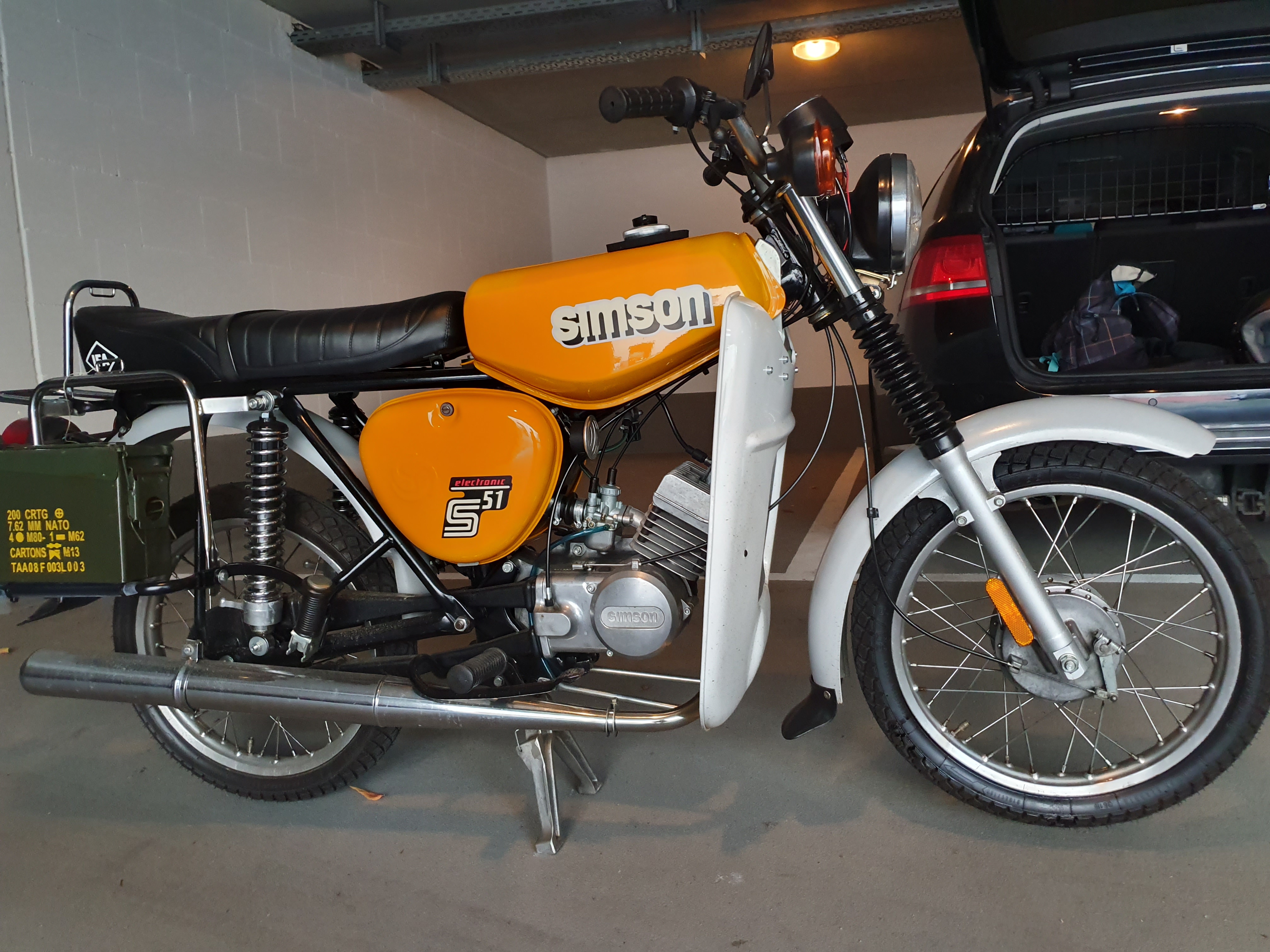

Ich habe mir jetzt mal einen rückstrahler an die bremssattelhalterung geschraubt. Sieht zwar doof aus, aber lenkt hoffentlich von der ungenutzten Halterung und der falschen Gabel ab.

Ich habe heute auch mal meine Gabel eingebaut. Einbau ging ziemlich gut. Die Klemmung musste ich auch etwas aufbiegen. Habe alles eingebaut und mit 5nm angezogen. Klemmt nichts, alles wunderbar.
Wie kann ich die Halterungen vom Bremssattel verschleiern? Ich spiele mit dem Gedanken, da einen weißen 80x20 mm Reklektor dran zu bauen. Dann sieht man die Halter nicht mehr. Mit geht es primär um die Polizei. Absägen kommt nicht in Frage.
