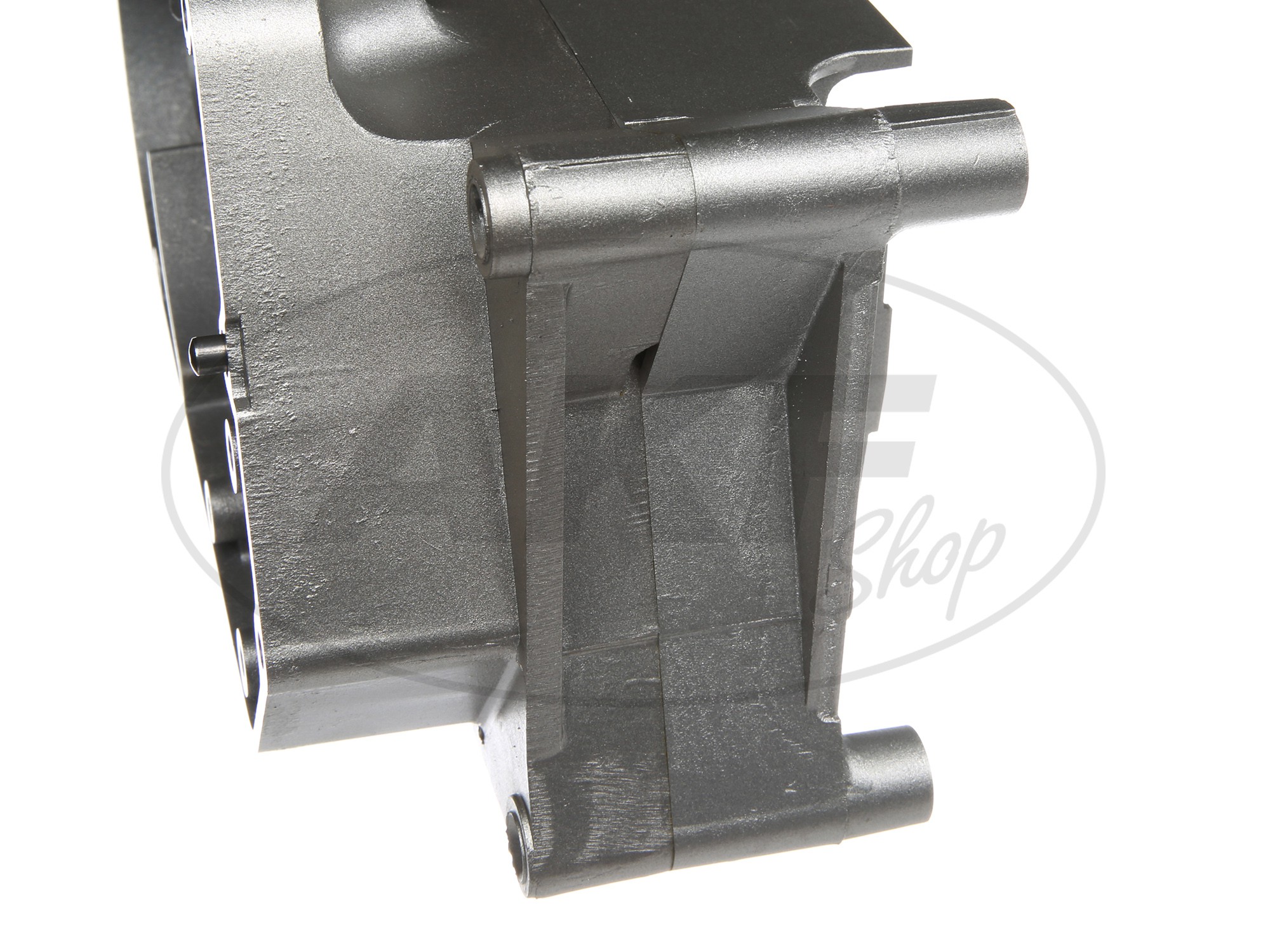

Also bleibt mir nur ein neues Gehäuse kaufen oder ein gebrauchtes mit gleicher Nummer? -
zweite nummer
Hmm ja das ist gut zu wissen danke. Aber wie finde ich nun heraus ob die Motorhälften zusammen passen? Gibt auch Nummern in der jeweiligen Gehäusehälfte sagen die was aus?
Im rechten sehe ich vor allem ne 3 und im linken eine 2. Was bedeuten die Zahlen denn und müssten die auf beiden Hälften gleich sein oder wie?
ja das stimmt da sind Nummern ins Gehäuse rein geschlagen
Warum macht man sowas? Und kann ich sonst noch irgendwie rausfinden ob die beiden hälften zusammen gehören?
Also ich finde das sieht so aus als ob jemand das Teil auf dem die Rechte nummer steht abgeschnitten hat oder so
Aber kuck doch mal hier die Bilder das sieht doch anders aus als bei mir oder nicht?
Ich kann es nicht mit Sicherheit sagen ob er schonmal geöffnet wurde. Aber so vom Erscheinungsbild denke ich schon. Also Simmerringe sind nicht mehr original und auch die ganzen Sicherungsbleche sehen etwas "gebraucht" aus
Hallo bin dabei den Motor meiner kürzlich erworbenen Simson zu überholen (neue Simmerringe, Lager und evtl. Kurbelwelle).
Jetzt hab ich bei den beiden Motorhälften unregelmäßigkeiten entdeckt die mich vermuten lassen das die beiden hälften nicht zusammen gehören.
Bei überprüfen der Nummer bot sich mir dieses Bild. Kann mir das jemand erklären? Also zur hilfe meiner Meinung fehlt rechts der Zapfen auf dem die Nummer der rechten hälfte drauf steht oder?
